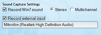

Zdravím lidi,mám menší problém ale nemužu na něho přijít :/.mám fraps který když natáči hry jakekoliv,tak na videu je jen slyset záznam z mikrofonu a né ze sluchátek z přímo ze hry,musel bych mít hru na plné pecky aby mikrofon zaznamenaval zvuk ze hry což je blbost.Prosím o radu jak tenhle problém vyřešit,dík moc.

[http://pc.poradna.net/file/view/10594-fraps-png] Můžeš mít zaškrtlé obojí, pokud chceš současně na…

Mám tam jen na výběr Record Sound a potom si můžu vybrat :1Detect best sound unput 2Use windows inpu…

Nějaká starší verze? Možná windows input bude fungovat? Zkus.

Tak už to fungujje,super.Bohužel vznikl další problém :-( a to že zvuk z mikrofonu je velmi potichu,…
