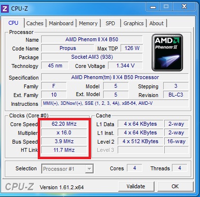

dobry den , nainstaloval sem si program cpu-z , poněkud mně znepokojila specifikace taktu jadra zde: vystrizek123456-jpg
neni to trochu divné ?

cool&quiet zapnute? merane to bolo v zatazi alebo v idle?
myslim že ti to jen blbě ukazuje protože kdyby ti CPU bežel na 60MHZ tak ani ten CPU-Z nepustíš.
Pokud chceš zkontrolovat frekvenci koukni do biosu a víš to hned.
blbo to detekuje bus frekvenciu. Nemas nahodou pretaktovane? ak ano tak sa nediv ze taketo tooly mozu blbnut. A je treba skusit najnovsiu verziu CPU-Z z webu autora.
jestli sis nevsim ty inteligente tak jsem to davno vyřešily .......
navic to ukazovalo core speed 67mhz (takt jadra procesoru) hodnota je tedy špatná.....

ano v biosu mi to ukazuje 3200mhz
a mam v biosu zapnutí auto podtatovaní na 800mhz ale nevim jak se to presne jmenuje
je to neco cool....
jys ted tam mam 75mhz :D
kdiz zapnu asrock oc tuner tak mi frekvence vyskočí na 300mhz
jdu ven , sem se aspon pobavil :D
Tys dělal nějaké pokusy s odemikáním jader, nebo cache? Tady je Phenom II X4 B50 uveden jako odemčený Phenom II X2 550.
http://www.cpu-world.com/info/AMD/Unlocking_cores_ and_L3.html
Ale ty tam nemáš L3 cache, takže to bude nakonec nějaký odemčený Athlon II? Zjisti, jaký máš doopravdy procesor.
A nebo to může být doblbnutou základní deskou se starým BIOSem, která správně nerozpozná CPU.
byl to tenhle procesor : http://www.alza.cz/amd-athlon-ii-x3-455-d204880.ht m
a zakladní deska je tato : asrock n68c-s ucc
v biosu tam bilo neco o L3 chache je tam zaskrtnuto auto
, kdybych dal enable nestaloby se neco ?
oprava: cache
Ta deska má nějakou fičuru na odemykání jader a pokud je na default nastavení aktivní, tak je to ono. Tak máš CPU odemklé na čtyřjádro a pokud je to stabilní, můžeš být jedině rád. Můžeš si nainstalovat třeba AMD OverDrive a otestovat stabilitu tam. Je tam zátěžový test.

A je dost možné, že ten CPU tu L3 ani nemá, pokud je označen jako xxDxx.
http://extrahardware.cnews.cz/propus-rana-amd-athl on-ii-x4-x3-v-testu
tak že muže být problem proč uzamkli jen proto že nema L3 cache ?
Jestli je to jádro Propus, tak L3 fyzicky nemá. Prostě tam není, tak ani není co odemykat.
normalně je to jadro rana ale po odemknutí je to propust
ale jestli tam L3 cache neni tak mam podstatě amd athlon II x4 quad-core že ?
Ano. Pro upřesnění Propus může být jak samostatný CPU bez L3, tak jen přejmenovaný Deneb s deaktivovanou L3. Dá se to poznat podle toho kódu na procesoru. A ty máš asi Propus s jedním nekativním jádrem, což AMD pojmenovalo Rana.
