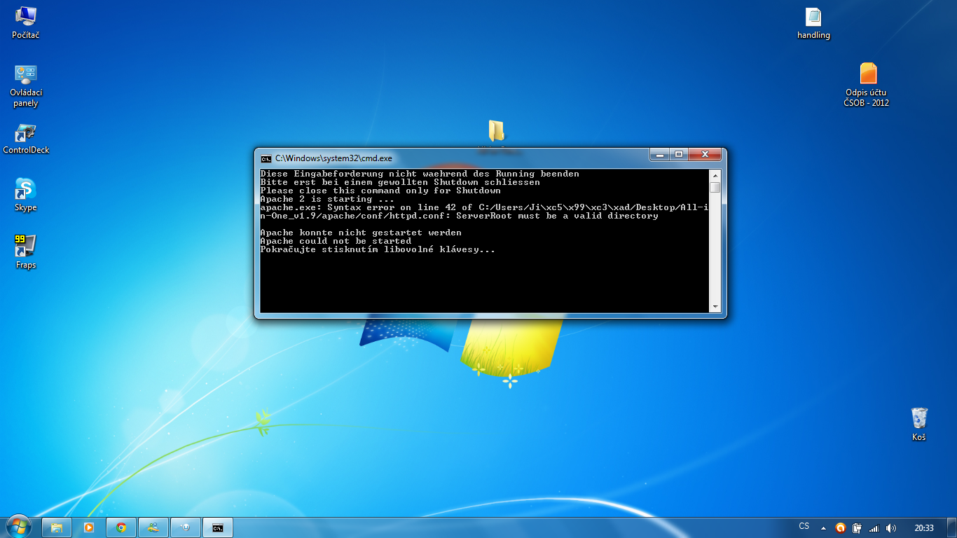

abych byl přesný tak jsem to vyfotil

Máš tam napísané, že v httpd.conf máš na riadku 42 chybu: ServerRoot musí byť nastavený na správny a…

Pozri eror log, apache urcite pise preco sa nemoze nastartovat.

jj píše ale tam už se nevyznám

Vyzera to na problem s diakritikou, apache nevie precitat cestu k root diru, vytvoru apachu normalny…

Problémom je zrejme tá diakritika. Dalo by sa to síce riešiť symbolickým odkazom, ale jednoduchšie b…

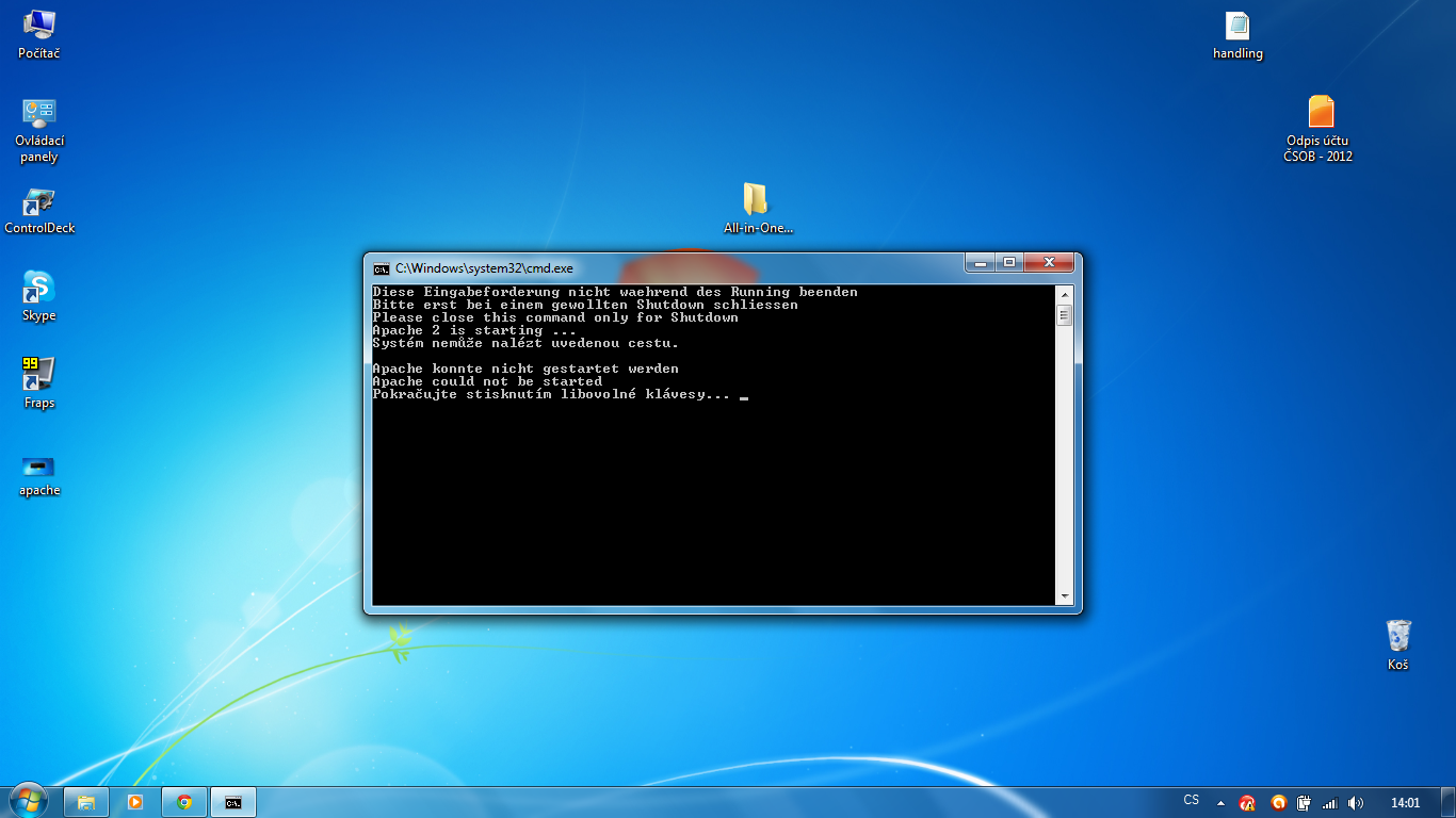

udělal jsem to a apache píše systém nemůže naleézt uvedenou cestu

To urcite nepise, takze aku chybu mas tentoraz?

když neveříš tak jukni já jsem tam tu složku apache překopíroval do c z plochy

tak už jsem to vyřešil celý jsem to odinstaloval a znovu nainstaloval do windows c:/vlastní složka a… poslední
