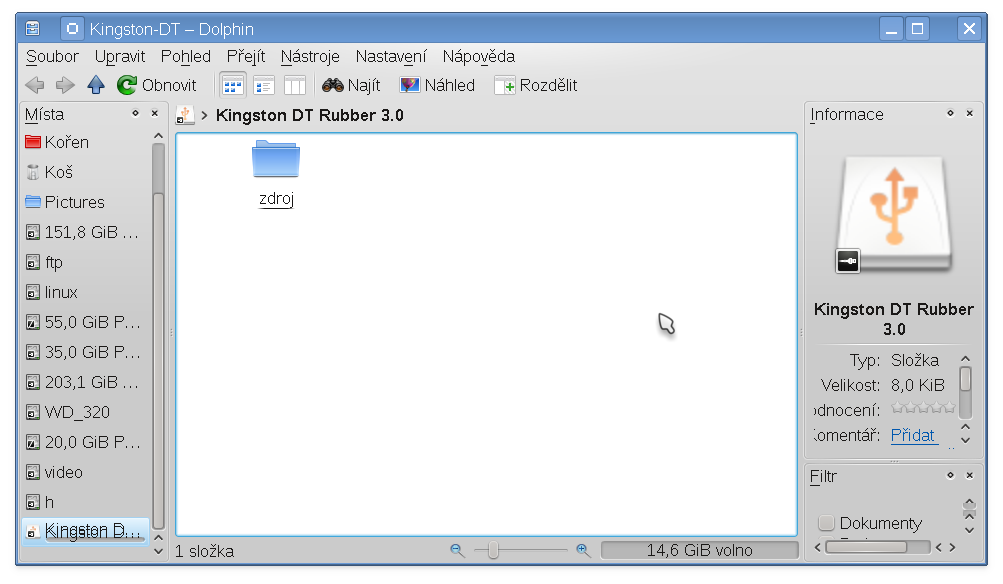

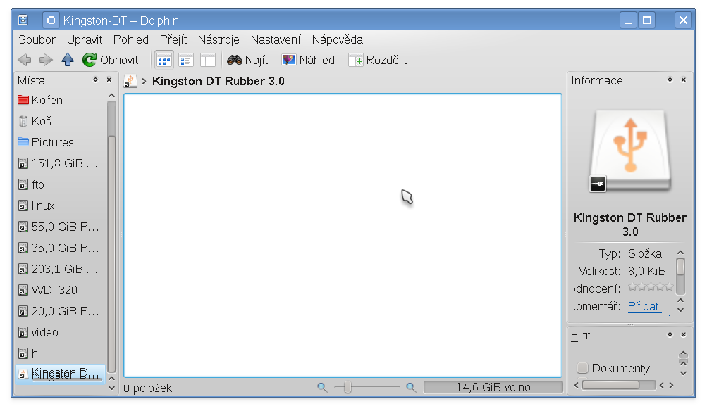

Viz pokus, ano, jde vybrat celý adresář a než začít pokusy se samotným souborovým systémem (obvykle se to "dělá" na obrazu a ne "na ostro"), pak doporučuji se pokusit o záchranu dat.

Ta kolekce snímků, se kterou jsem se plichtil, nestačí?
