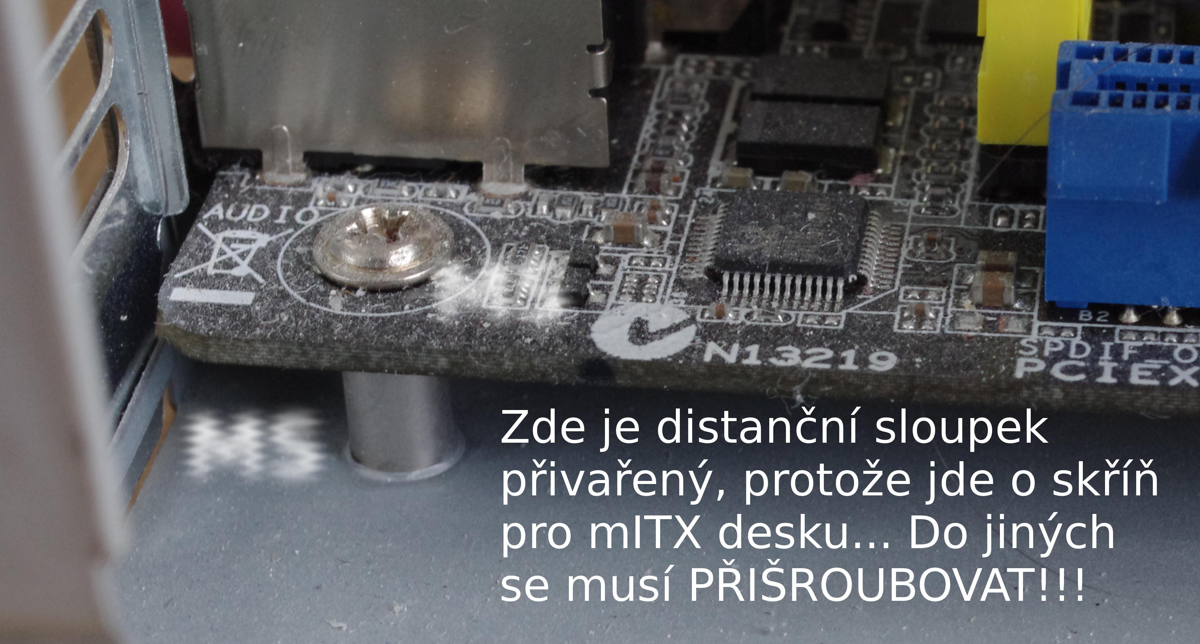

zdroj jakoby tak divně "pípá" Máš tam někde šlusa (distanční sloupek na divném místě?). Vyrabuj to… nový

Už jsem sem jednou ten obrázek dával. Pokud jste takový ňouma a dal desku přímo na tray (plech), pak… nový

Dobrý takže už jsem to tam nandal a funguje to, já to nevěděl, protože naposled jsem skládal počítač… nový

tím distančním sloupkem, ale jestli je to takový to co se šroubuje a dostává se to k bedně se šroubkama tak to jsem nepoužíval
Nojo, ono to tam nebylo jen tak pro parádu.
Ale zkusil jsem to vyskládat na stůl a normálně to funguje.
Bodejť. Mezi desku a bednu musíš dát takové plastové caplíky - distanční sloupky.
Ale, ale, ale, asi nás všechny v porodnici upustili na podlahu hlavičkou napřed!
Ano, u některých skříní byl tray vyjímatelný, na některých byly vylisovány "bradavky" , ale u žádné skříně neleží deska přímo na plechu! Ono je to totiž z kovu a kov, jaké překvapení(!), je el. vodivý!
A pak jsou tu konektory jednotlivých portů, jak to asi do skříně pasovalo, když výřez je situován pro desku na distančních sloupcích?!
