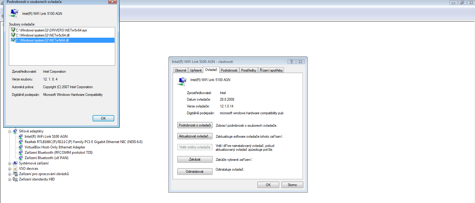

Tady jsou dva pohledy na ty ovladače té wifi... nevím k čemu by ti pomohl náhled na správce zařízení…

Ja mam jinou wifi (Intel) a ma 3 soubory. Ani 1 neni od MS ale vsechny jsou od Intelu. Ten ovladac o…

No jo, jenže mě nejde smazat normálně. Na Win7 mi skočil tento BlueScreen: cs Po té sem zapl WinXP…
