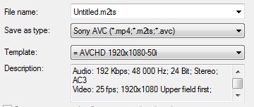

Není video náhodou s prokládaným skenováním? V kameře nebylo nastavení jako 1080i nebo 1080p? Pak bys musel nastavit projekt jako 1920x1080-50i a poté použít kodek, který takové nastavení podporuje. Mám tam na výběr např. Sony AVC a profil AVCHD 1920x1080-50i, ale mám Vegas ve verzi 10.
Projekt mám nastavený 1920x1080-50i ale nevím jaký kodek myslíš a to prokládané skenování nevím co je :/. Ale formát je Sony AVC. Jak poznám to prokládané skenování?
Video v kameře je nastavené HD 1080/50i
Tak to máš prokládaný obraz. To písmenko i je zkratka interlaced a znamená to, že obraz netvoří celé snímky, ale půlsnímky. Projekt máš tedy nastavený správně, tak ještě při renderování zvol Sony AVC a profil, co jsem psal, pokud ho tam teda máš. Případně pak dej Custom a v záložce System nastav kontejner mp4, pokud by s tím m2ts byly problémy při přehrávání v nějakém přehrávači.
Takže.. přesně to co jsi mi poradil jsem udělal, zkusil jsem i m2ts i mp4 a nefungovalo ani jedno na televizi se to spustí ukáže se půl vteřiny obrázek a pak to celé spadne. Díky za rady ale s tímto už se potíkám snad půl roku a nic jsem nevyřešil fakt už nevím co s tím...
