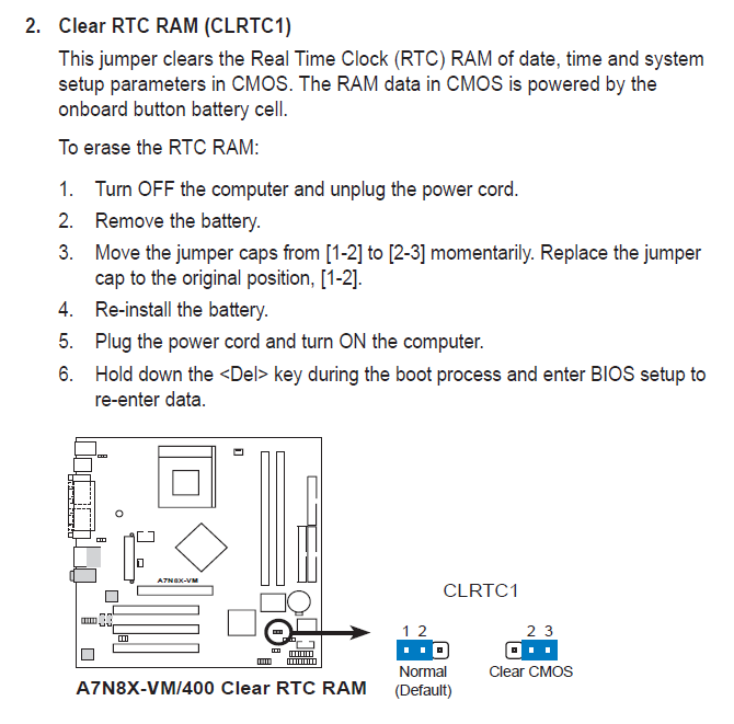

Může být slabý zdroj, ale nejdřív najdi na desce někde poblíž baterie dva piny. Pomůže manuál. Ty pi…

Jzs .. prosim .. .mam ASUSTeK Computer INC. A7N8X-VM400 (Socket A) .. Mohl by jste mi to nějak zaost…

Vytiahni 230V kabel z PC a vyber knoflikbaterku na minutu. Snad to zvladnes.

Trochu hledat v manuálu by to chtělo.. [http://pc.poradna.net/file/view/10763-clear-cmos-p ng]
Niko Bellic 03.09.2012 18:10

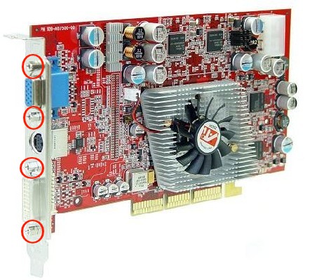

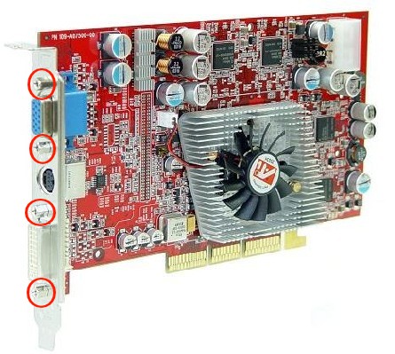

Este ak to je AGP, tak uvolni ten plech (zaslepku slotu) tak ze uvolnis skrutky vsetkych konektorov…

uvolni skrutky konektorov karty (na tom plechu), aby nezavadzal kejs uplnemu strceniu karty. Alebo v…

Jezis ja sem lama ... proste toto nedokazem pochopit ... Nejak pro debily by to neslo?? ... Ja prece…

Skrutky jsou šroubky, na uvolnění potřebuješ skrutkovač. Konektory snad najdeš.

Google translate, čemu konkrétně nerozumíš? Prostě povoluj tak, aby tím zadním plechem šlo volně hýb…

Myslí šroubky, které drží ten plech. Když je odšrubuješ, půjde oddělat a kartu zkus zasunout do slot…

Někdy tam jsou ještě lstivě umístěny většinou dvě skrutky, které spojují ten plech s PCB.

Vytiahni zakl.desku na stul. Zapoj zdroj, monitor, powerbutton. A strc tu kartu do slotu poriadne. N…
MM.. 04.09.2012 19:31
Odzkoušeno ... nic nejde ... Nějaké další rady?? ..

Může být slabý zdroj, ale nejdřív najdi na desce někde poblíž baterie dva piny. Pomůže manuál. Ty piny na pár sekund propoj jumperem (pokud nemáš, tak opatrně něčím vodivým - mincí, klíčem) a pak znovu zapni PC. Resetuje to i čas, tak ten je třeba potom nastavit.
Pozn: při vypnutém PC samozřejmě.
