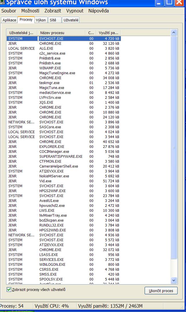

Spouští se sice delší dobu, ale když už je hotovo, mám k dispozici plný výkon, takže přeinstalovávat windows se mi moc nechce, spíš to pročistit. Níže je foto správce procesů, v kterým vidím asi jen dvě věci, který bych si dovolil odinstalovat nebo vypnout a to JQS.EXE a procesy k Magictune, jinak moc netuším, myslíš že by šlo ještě něco z toho co mám spuštěnýho vypnout nebo odistalovat?
