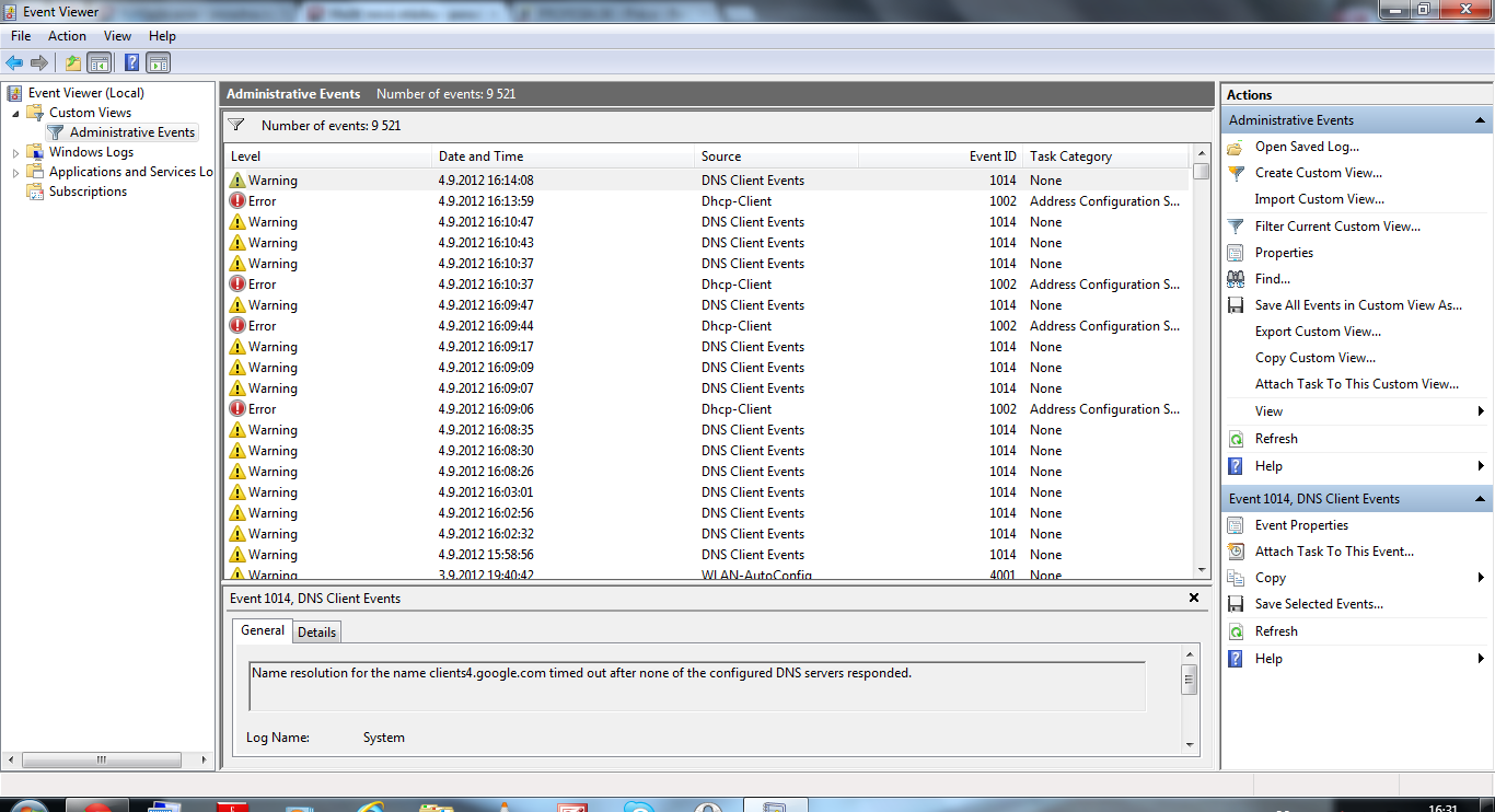

mam takyto problem, mam notebook Acer aspire 5732Z; Windows 7 Home Premium 64-bit, vsetko je v poriadku a niekedy sa stane, ze sa zasekne. Diodka HDD nesvieti, kurzor sa nehybe, nepomaha ani Ctrl+Alt+Delete, o niekolko sekund je zas vsetko v poriadku. Vypozoroval som, ze cele sa to deje ked sa pusti video na youtube .. no obcas sa zasekne aj bez youtube.

V event viever-y mam chyby akurat 1014 a 1002.. prikladam aj screen.

evenlog viewer - dns client warning: máš ručně nastavený dns server, nebo máš dhcp nastavení a bereš…
máš ručně nastavený dns server, nebo máš dhcp nastavení a bereš ho z routeru od sousedů?
nepoužíváš nějaký av balík ~ prznič internetového připojení, jako eset "smart security" a podobné?
další chyby v "windows logs - system, aplikace" jsi rozkliknul?
tuhnutí: verze tvého flashplayeru?
stejné tuhnutí způsobuje i pochybná podpora videa v html5.
