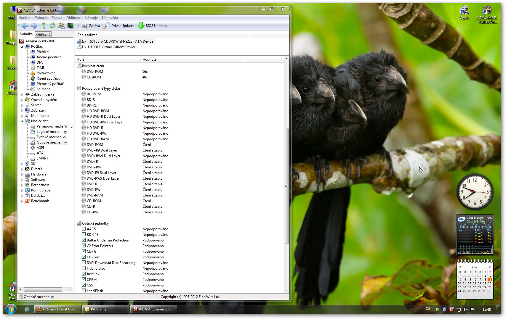

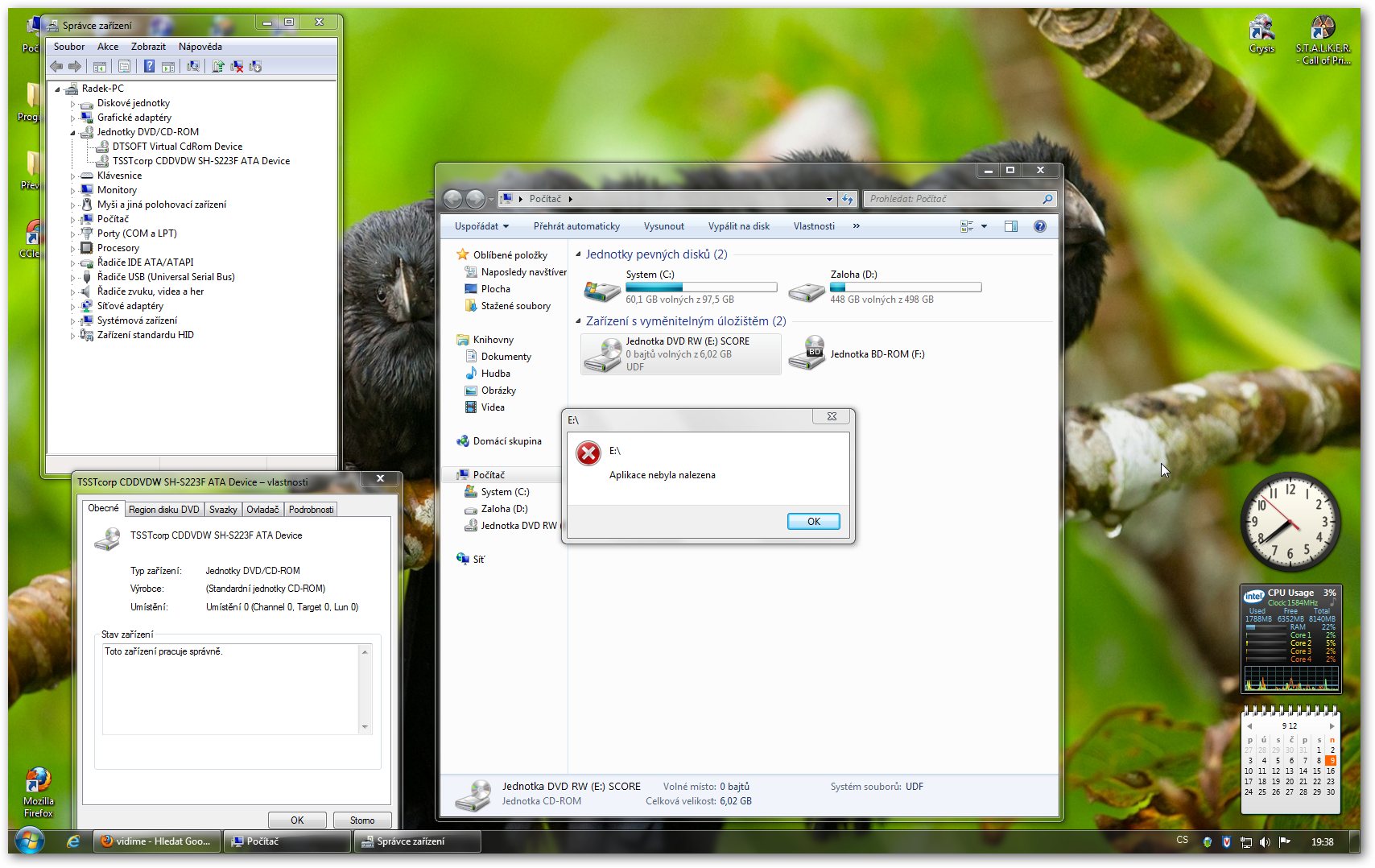

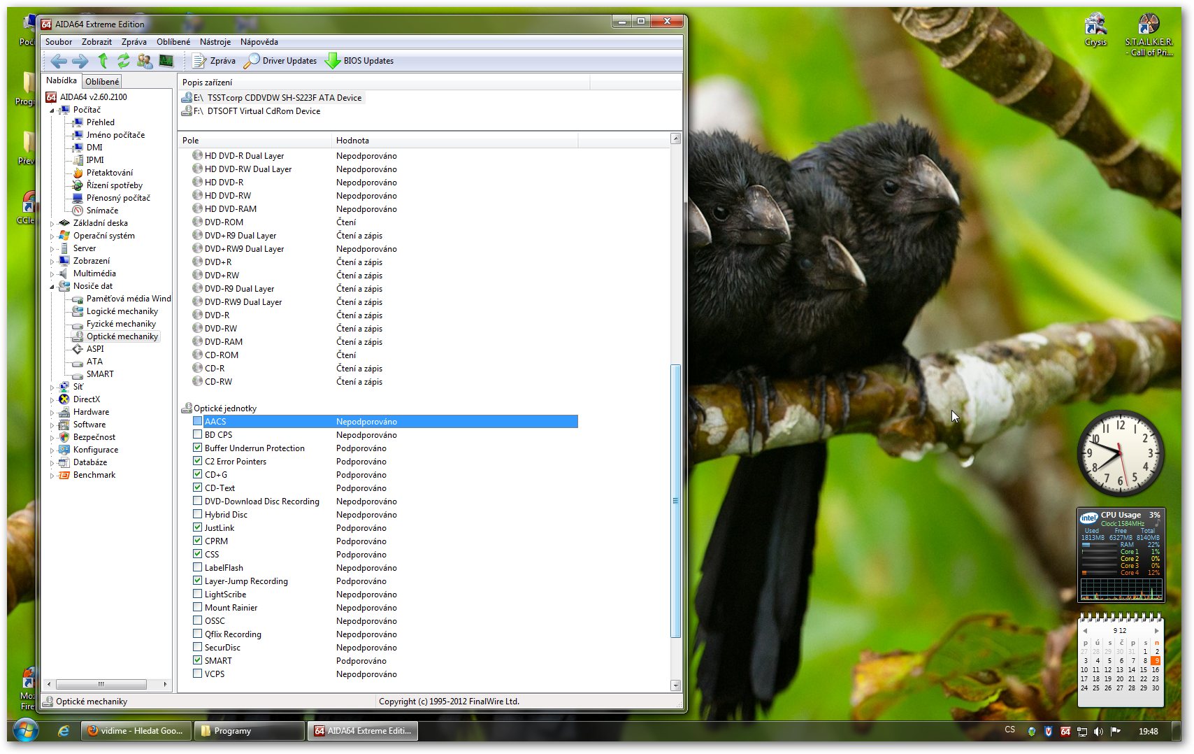

Po výměně socketu mě blbne mechanika.Samsung SH-S223F.Jednou se vložená placka načte a druhej den ne.Dělá to u filmu,origo her i DVD z časáku.Ted se mi Score načetlo,včera jsem ho nemohl zaboha spustit.Něco mi tam chybí...Pomuže stáhnutí tohoto?-http://www.samsungodd.com/eng/Firmware/FWDownload/ fwdownload.asp?FunctionValue=view&no=592 ?.Díky.

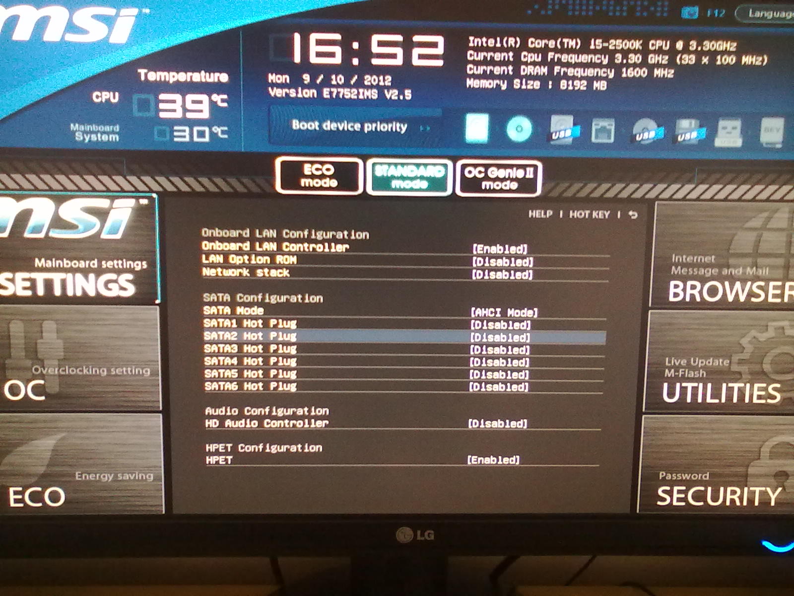

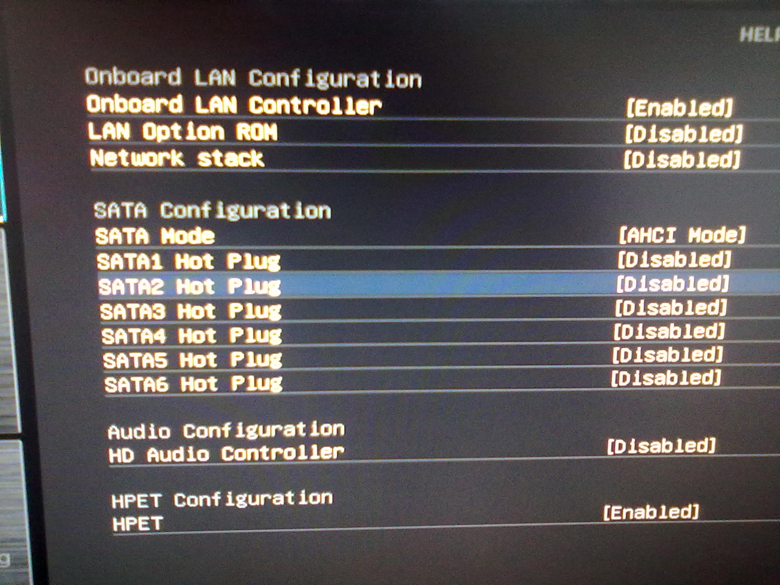

Ano,to mě napadlo.Ale,že zrovna po výměně komponentu,nic sw či špaténka v Biosu to dělat nemuže?Dřív jsem měl IDE ted je tam AHCI.Možná kravina....
Když to jeden den stejnou věc přečte a druhý den ne, nic v BIOSu to nebude. To bys tam musel mít nastaveno, aby ta mechanika fungovala třeba sudé dny.
Tak prestalo to fungovat po prepnuti na AHCI alebo co vlastne? Tak to skus zas prepnut na IDE na test (ale po prepnuti nenabootuje Win takze to budes muset testovat s nejakym bootovatelnym CD)
BTW. ale to co mas ty na screenshote urcite nebude kvoli AHCI.
