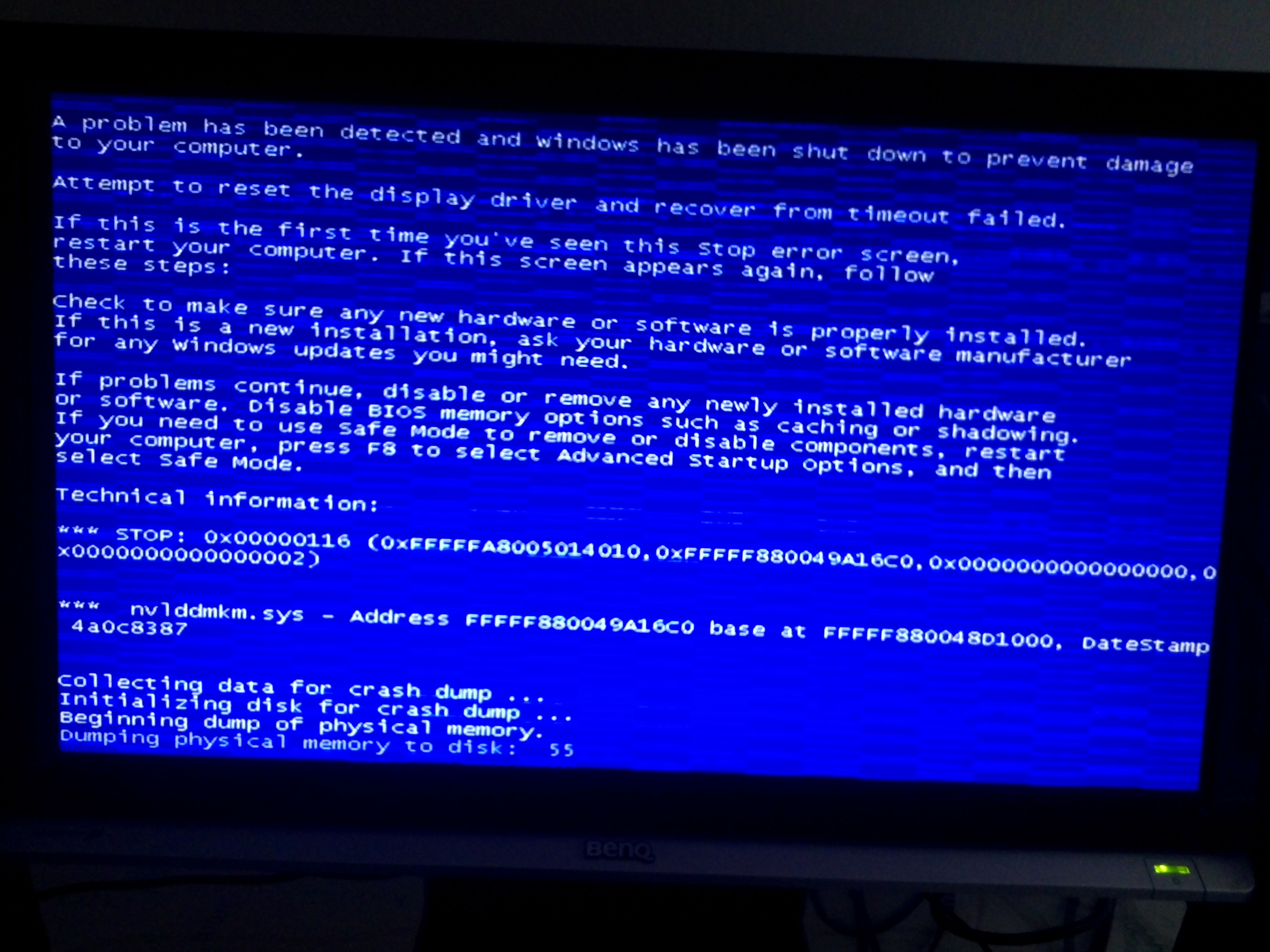

Podarilo se mi vyfotit a precist info v "modre smrti", ale moc moudry z toho nejsem :X
Programy pro uzne hodnoceni stavu systemu mi bohuzel v nouzovem rezimu nechteli bezet a do normalniho se mi jiz ani jednou nedarilo dostat.
Vyzkousel jsem reinstal windli, vse bylo ok az do doby, kdy mel jiz system nabehnout, pote zase modra smrt.
nVidia driver, můžeš zkusit jinou verzi.
bohuzel jiz nemohu, pri pokusu o reinstal win to umrelo take, takze v tuto chvili nejde spustit ani nouzovy rezim.
Jinak ovladace karty jsem aktualizoval po prvni chybe a pote zadne zlepseni (spise zhorseni, protoze vcera system jeste nabel, dnes jiz ne)
