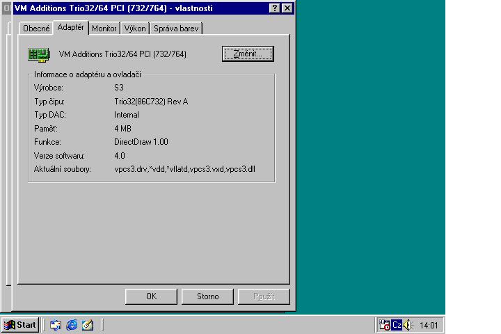

Dobrý den, po úspěšném nainstalování Win 98 SE, jsem si řek, že bych si na tom něco starého zahrál, ale nepovedlo se mi tam rozběhat nic, co sem mrkal na youtube, tak nějakej borec na tom virtuálu hraje i hry ve 3D je tam potřeba instalovat ještě něco navíc, nějaký speciální driver, nebo tak něco? Po tom co sem koukl na grafiku mi to vyhodilo to toto:
Dá se ta paměť nějak rozšířit, nebo s tím nejde dělat nic? Předem Děkuji.
už jsem ti psal - VMware player je lepší řešení, podporuje částečně DirectX 3D, na staré hry je určitě lepší a vhodnější.
Tak videoramka se da rozsirit i ve VPC - musi se ale zasahnout do toho VMC soubory s konfiguraci (je to normalni XML soubor).
Je tam nekde pasaz:
<video_adapter>
<vram_size type="integer">16</vram_size>
</video_adapter>
Tak tam si muzes tu videoramku zvysit.
Ale jak uz se pise, v tom pripade radeji sahni treba po VMPlayeru - ten umi i 3D. Tam to bude snaze schudne.
Na VMPlayeru jedou i ty chrochtajici bestie, co jsou ted hodne na mobilech.
edit: akorat se mi zda, ze tam nemas doinstalovane ty Virtual Machine Additions (protoze mam ten dojem, ze pak se ta videoramka zvedne ze 4 na 8MB)...?

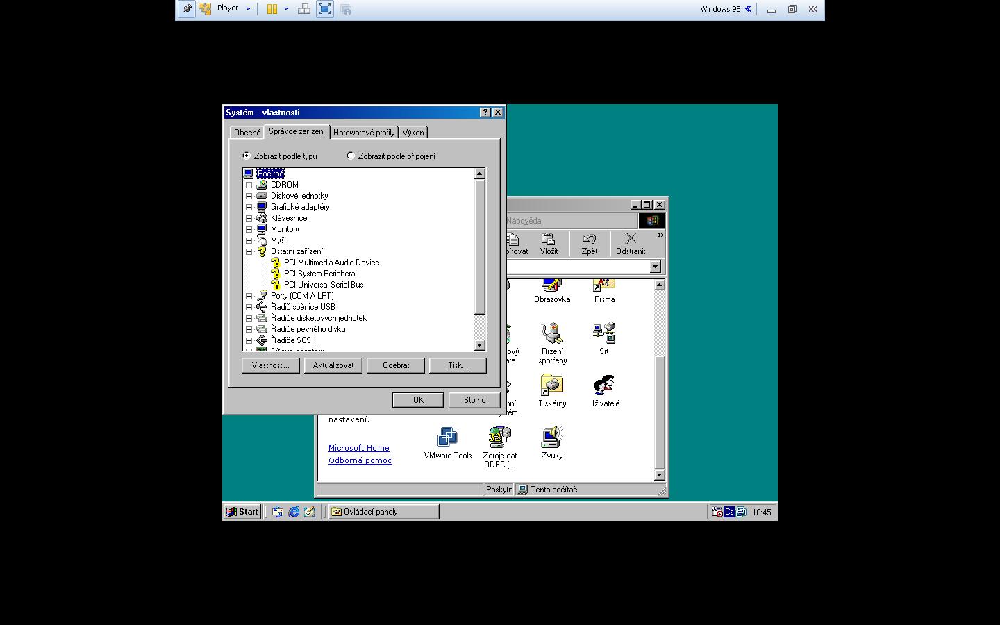

Prosím Vás, vše běží dobře jen nemohu najít 3 drivery. Neví někdo jestli se to dá ještě sehnat? Já sem nic nenašel Předem díky.
Mas v tom VMPlayeru nainstalovane tu VMToolsy..?
má, ikona vpravo dole (i když vypadají hodně obstarožně, ikona aktuální verze VMtools je šedivá s bílým písmem)
edit: ta zvukovka by měla být Creative ES1371/1373, driver např. zde: http://downloadcenter.intel.com/Detail_Desc.aspx?l ang=eng&changeLang=true&DwnldID=2583 (bez záruky)
edit2: tak jo, funguje.

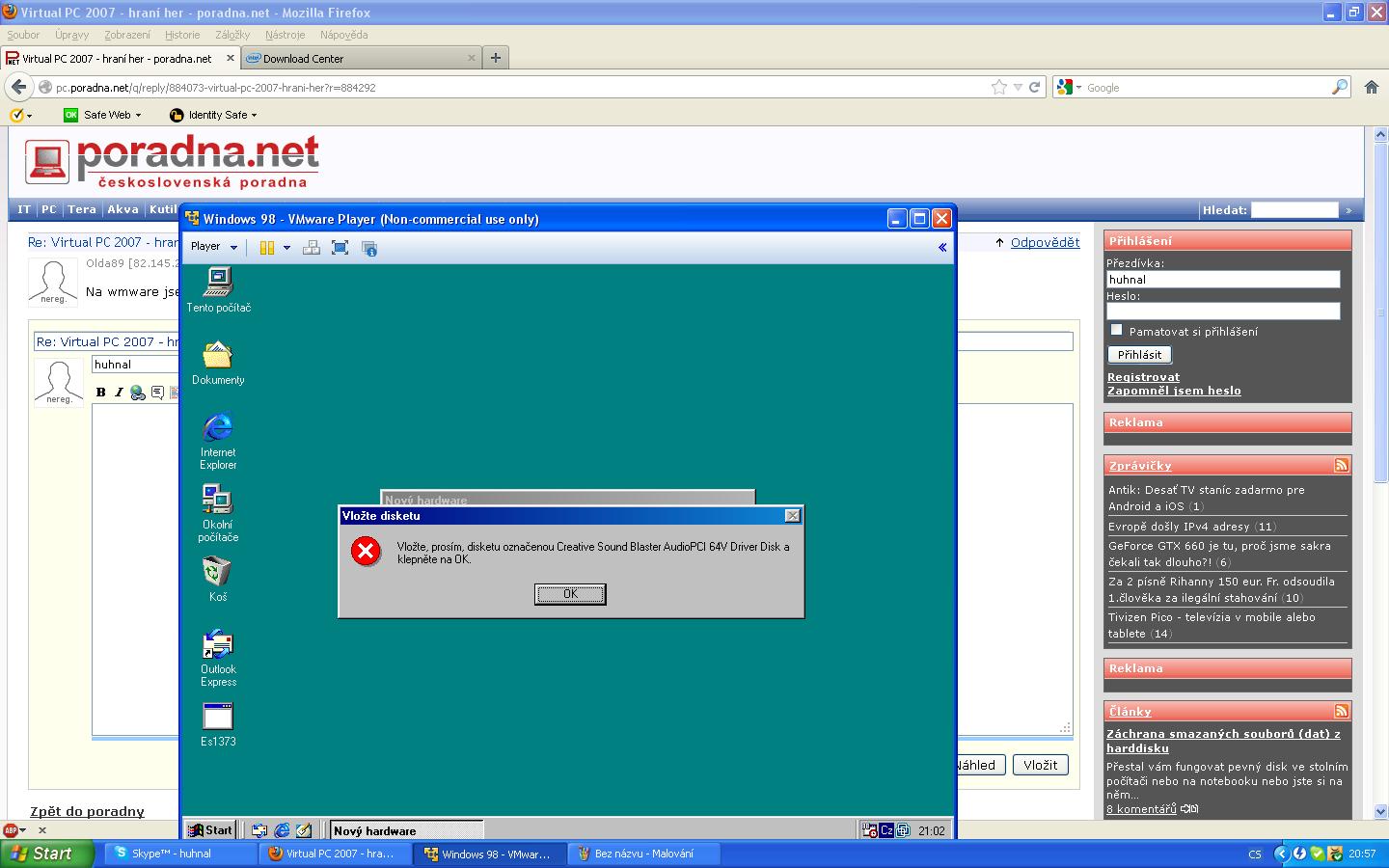

možná hloupé, ale kde mám sehnat tu disketu, to ten driver nemyslí systémovou disketu 98 co?
Ty stará Windows moc neznáš, že? Normálně tam nalistuj adresář, do kterého jsi rozbalil tu instalačku.
Pravda, jelikož, jsem je nikdy neinstaloval.
