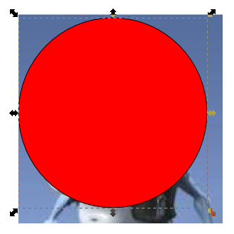

Vložíš bitmapu a přes ni objekt ve tvaru v jakém chceš ořez:

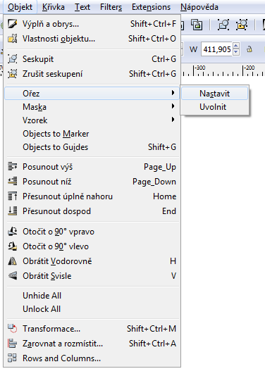

Následně ořežeš úplně stejně jako roky nazad v Illustratoru (musí být zvoleny oba objekty - jak ořez, tak bitmapa):

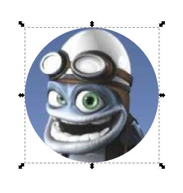

Výsledek:
Nakonec přes to napíšeš text a uložíš jako EPS (ten mi fungoval korektně).
Daný EPS naimportuješ do svého sázecího SW - křivky zůstanou zachovány, obrázek stačí ve 150DPI (na barevný laser a zobrazování na obrazovce)
edit: výsledek je přiložen..
