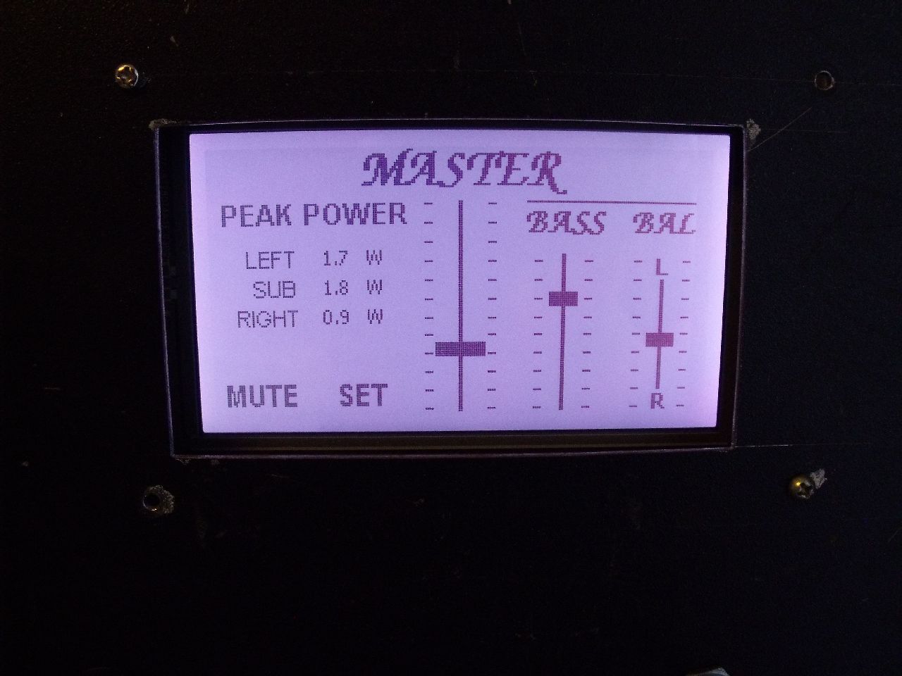

No, takhle. Nejlevnější by bylo, kdybys měl nějakýho kámoše bastlíře, kterej by ti postavil nějakej zesilovač a truhláře, kterej by ti udělal ozvučnice. To, co navrhuju, se dá sehnat tak za 10 tisíc (Aukro + trošku vlastního restaurování, namoření beden mořidlem apod.). Pro inspiraci posílám foto mého audio setupu. Nemám to ještě hotové, jako stereo bedny zatím používám Sony SSH801V:

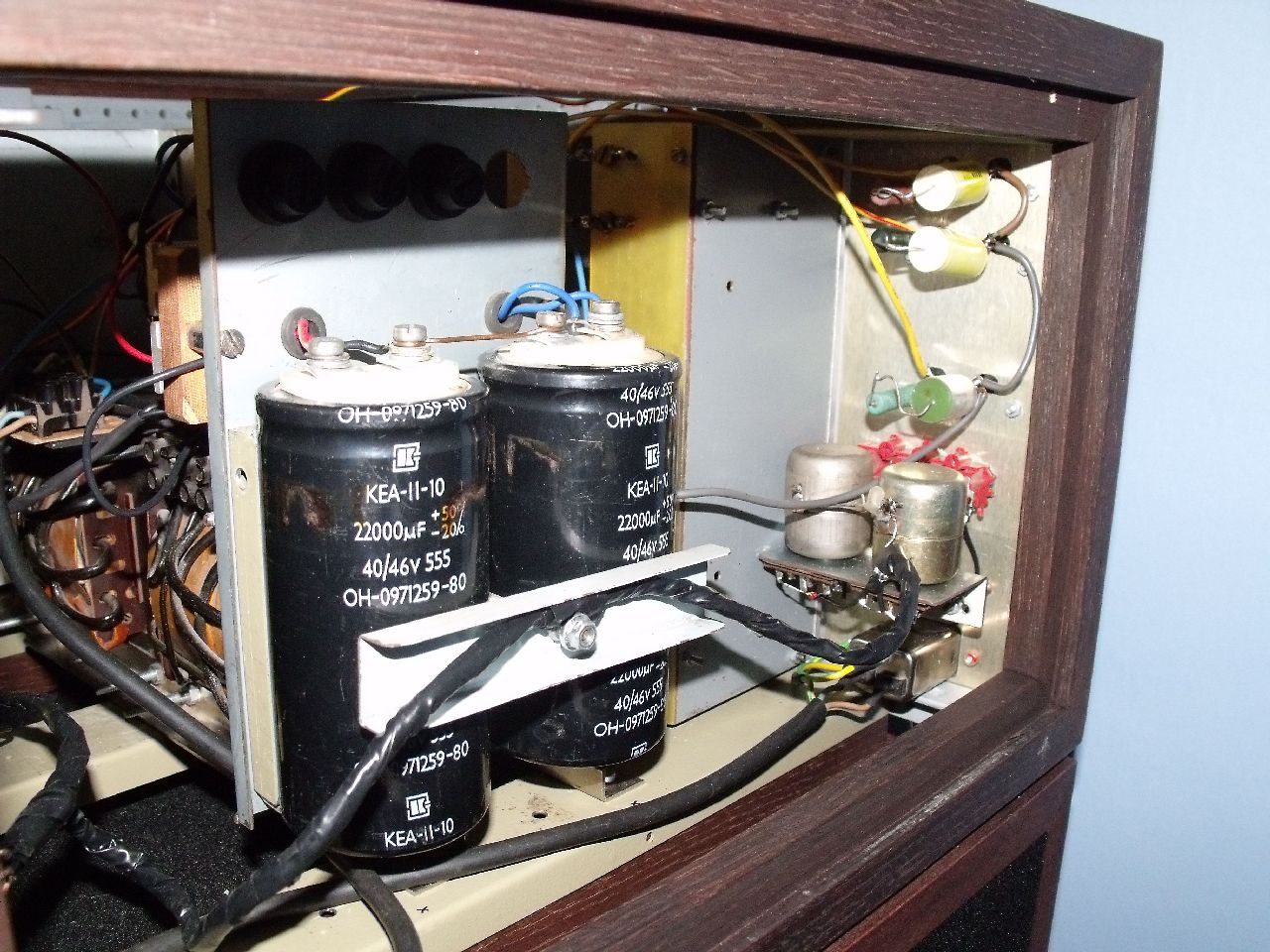

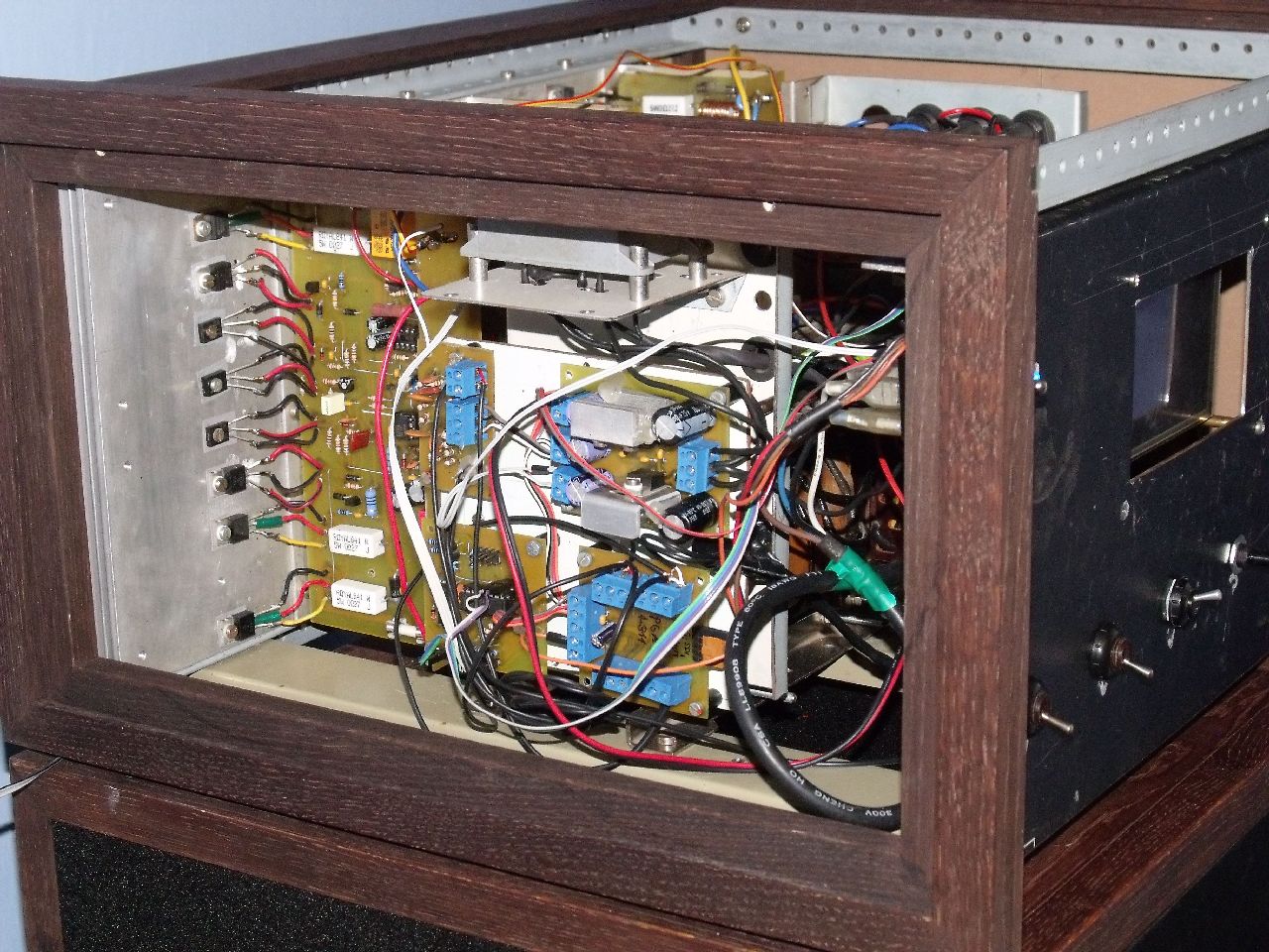

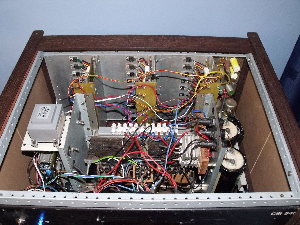

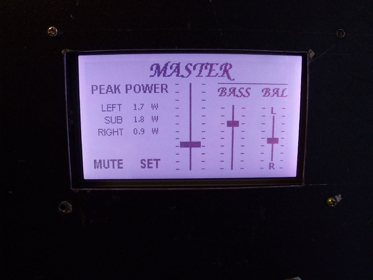

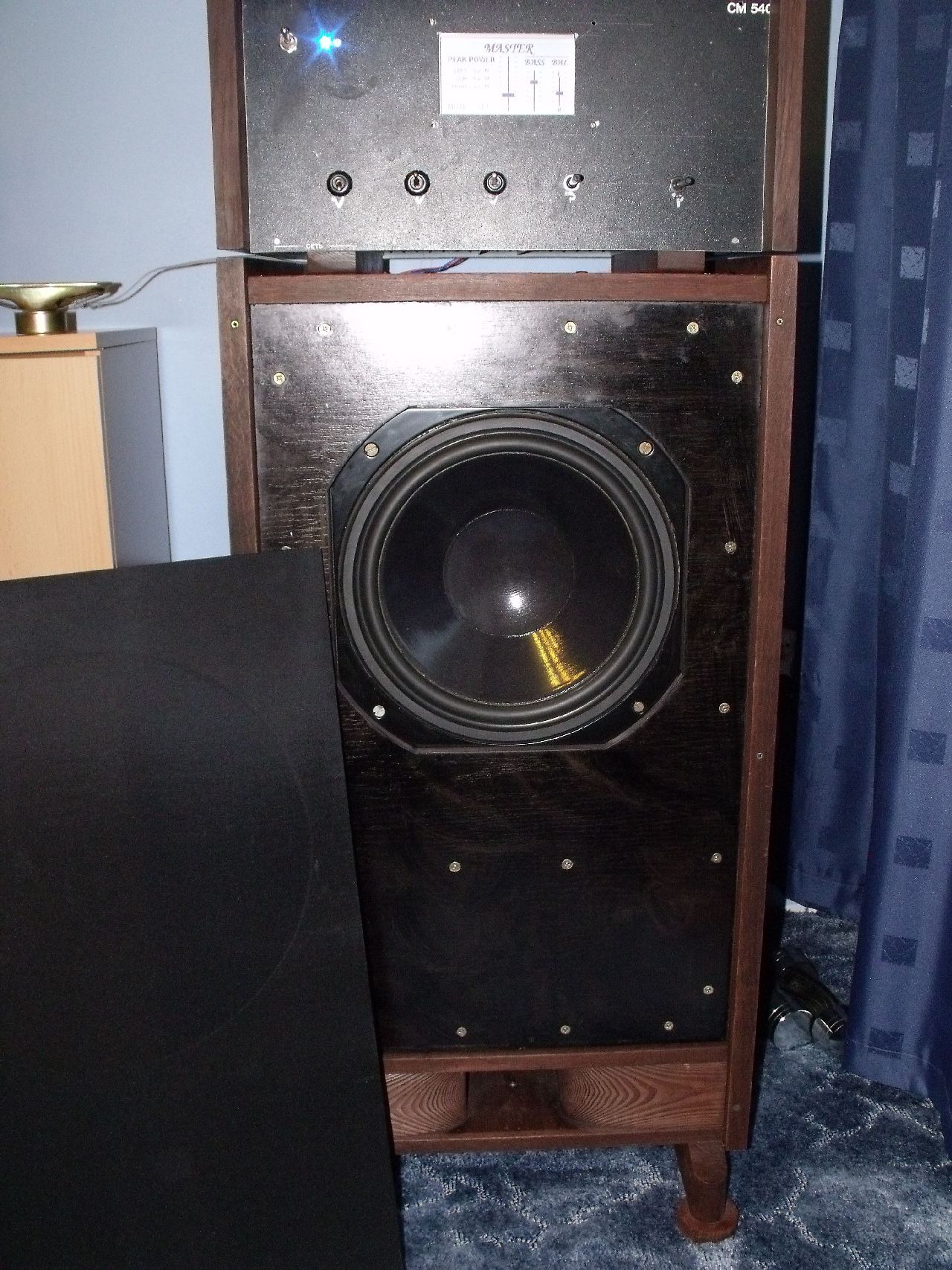

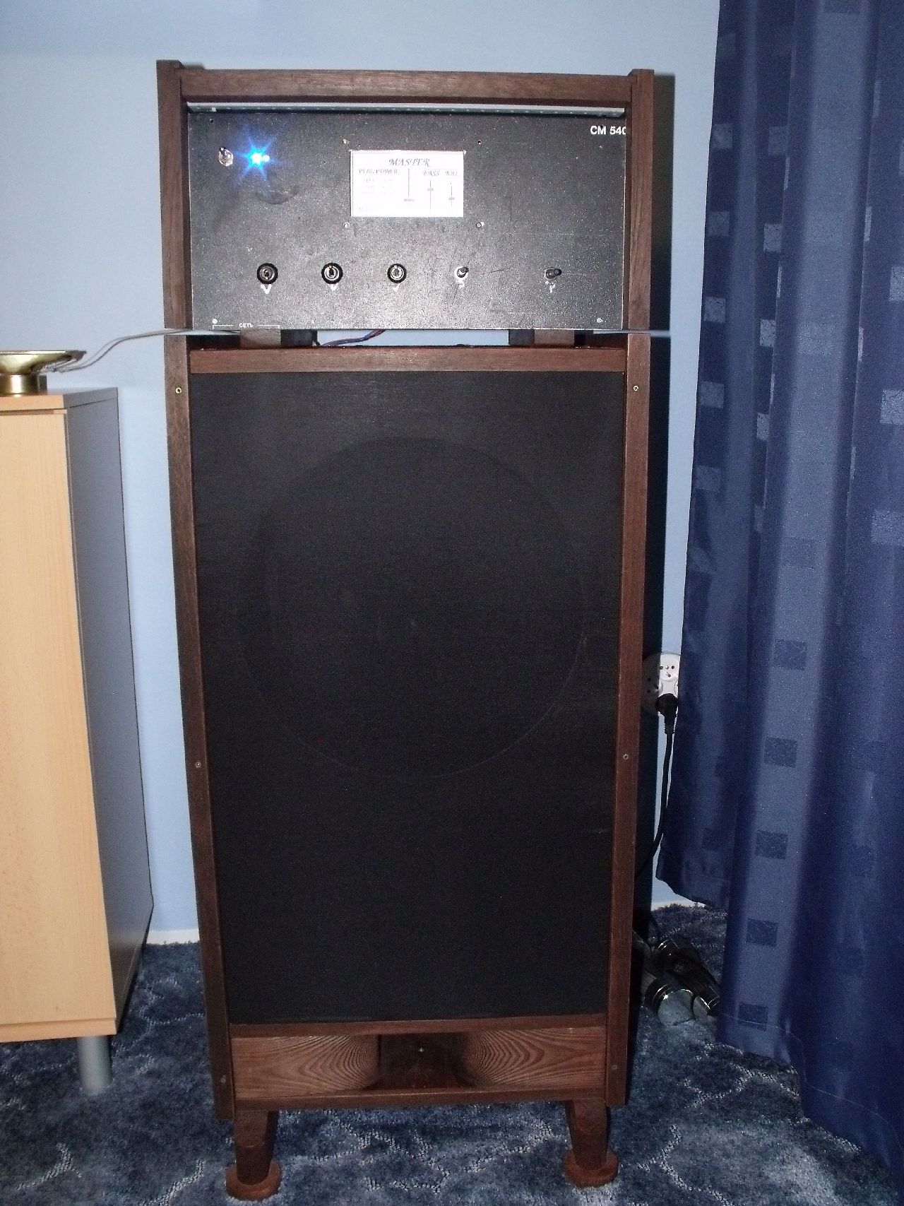

Teď sem pošlu pár screenů zesilovače a subwooferu (ten basák je 12 palcovej):
[http://pc.poradna.net/file/view/10900-dscf3980-jpg   ]
[http://pc.poradna.net/file/view/10901-dscf3983-jpg   ]
[http://pc.poradna.net/file/view/10902-dscf3989-jpg   ]
[http://pc.poradna.net/file/view/10903-dscf3992-jpg   ]
[http://pc.poradna.net/file/view/10904-dscf3994-jpg   ]
[http://pc.poradna.net/file/view/10905-dscf3997-jpg   ]
Sehnal jsem si komplet diskografii Pink Floyd, poslechnul na tomhle a "už můžu v klidu umřít" :-). Samozřejmě, že ten tvůj audio setup nemusí být takto brutální, ale obecně platí, že kvalitní tranzistorový zesilovač s tvrdým zdrojem (trafa co tam mám jsou schopna trvale dodávat proud 10A, navíc ty kondenzátory 22000uF za tím) je dynamikou a podáním mnohonásobně lepší než nějaký integrovaný alá TDAxxxx. Ale pouze s kvalitními reprobednami, bez nich to pěkně hrát nebude nikdy. Ještě zbývá dodělat obložení teakovým dřevem, přední panel, elektronkový předzesilovač a zrestaurovat třípásmové bedny z radia Prometheus (mají rozměry asi tak 90x35x35 cm). Hlídej Aukro, občas se tam vyskytnou suprový bedny za slušnej peníz. Chápu, že ta investice je prostě velká, mě to taky stálo hodně peněz, času (dohromady se vším vývojem okolo 4 let a furt není hotovo) a to jsem si to skoro celé dělal sám, ale je to prostě věc, která neztratí svou hodnotu a bude hrát s malými opravami i za 20 let.
