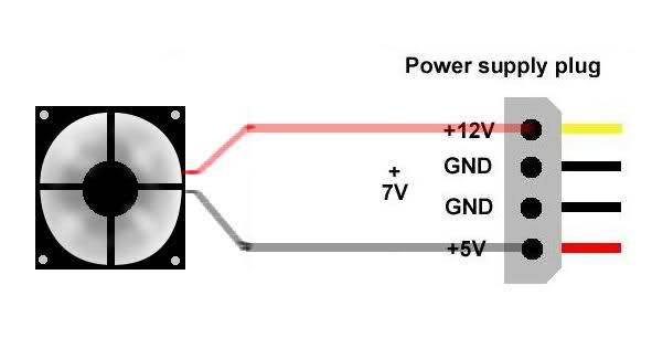

jo pomohlo by to ale rovnó to mužeš napojit i přímo do zdroje na 7V (z molexu si vytáhneš nebo i 5V)…

jo pomohlo by to ale rovnó to mužeš napojit i přímo do zdroje na 7V (z molexu si vytáhneš nebo i 5V), to máš 3pin to SpeedFan bude umět regulovat.
to není o SpeedFanu ale o čipsetu, SpeedFan přistutpuje k regulaci přes čipset takže stačí ovladač čipsetu a funguje téměř na všech deskách ale je potřeba si ho nastavit což není nejjednodušší a za zkoušku nic nedáš.
Tak to se omlouvám, špatně jsem se podíval. Jinak desky od Asusu, co používám, umí regulovat nejen CPU Fan.
Nákup té redukce nedoporučuji, kdovíjak je to konstruované a pokud je tam vřazen pouze odpor, pak to nemusí fungovat s daným ventilátorem.
