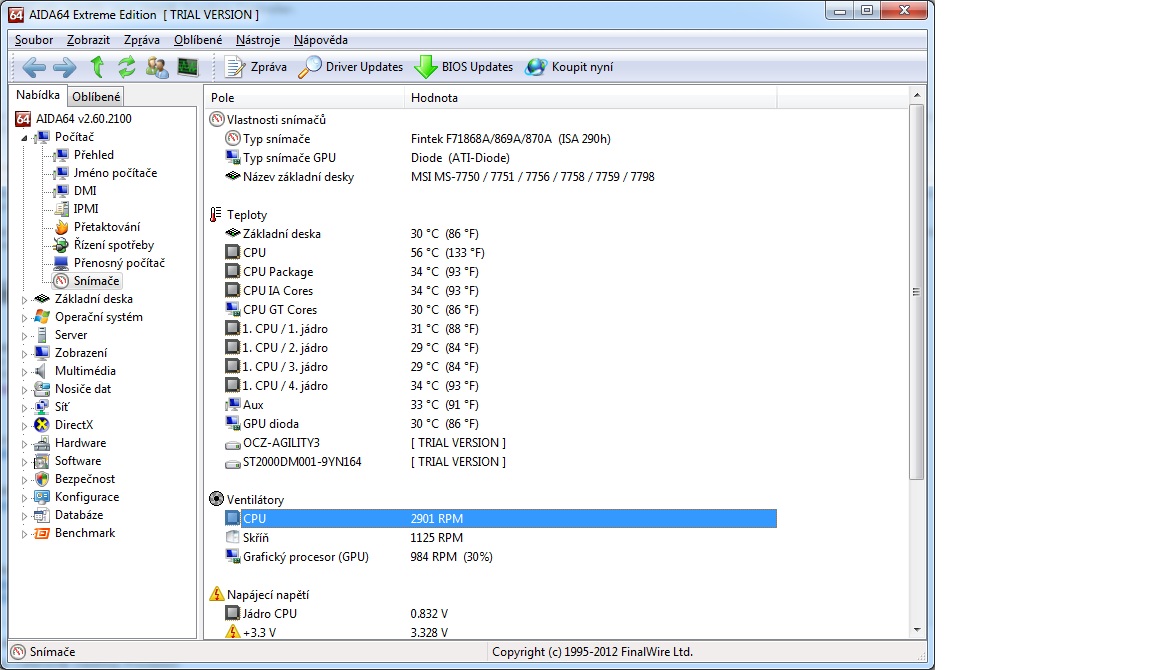

Ihned po sestavení PC, při prvním zapnutí mi běží chladič CPU na maximum, dle fanspeed má CPU 56 stupňů a otáčky CPU chladiče jsou cca 2913.
Ostatní teploty jsou kolem 30.

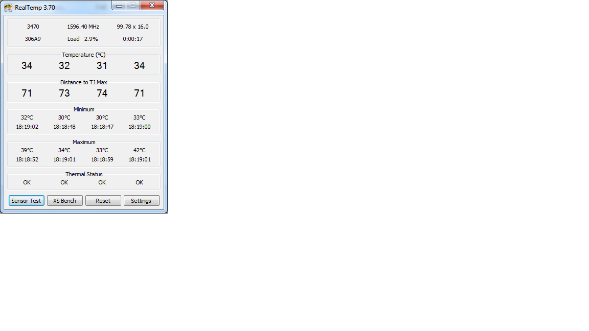

Tak realtemp tvrdí teploty 33-39 . Speed fun a everest stále u hodnoty CPU ukazuje konstantních 56.
Pawel 18.09.2012 18:20
Pawel
tak tam mas 39. Speedfan urcite vypisuje stejnu teplotu u Core (0 a 1 atd). Tie vrchne teploty v spe… poslední

Jinak ikdyž jsem ve speedfan snížil rychlost větráku chladiče, tak se ta hodnota 56 nepohnula ani při 30% výkon chladiče a Burn in testu v FurMarku, tak mi to příjde hrozně divné :(
zkusil bych jiný softwarezobrazování údajů ze senzorů - mám i5-3550, msi zh77-g43 a gelid tranquillo rev.2 a oficiálně vydaná verze speedfan 4.46 mi ukazovala teploty špatně, v beta verzi 4.47 je již vše v pořádku. měřím teploty více utilitama (od výrobce, hw monitor, speedfan) a v klidu ve Windows mám okolo 30-32, v Prime při 100% vytížení po dvaceti minutách byla maximálka 58, takže ty tvoje teploty jsou špatné - pravděpodobně špatná montáž.

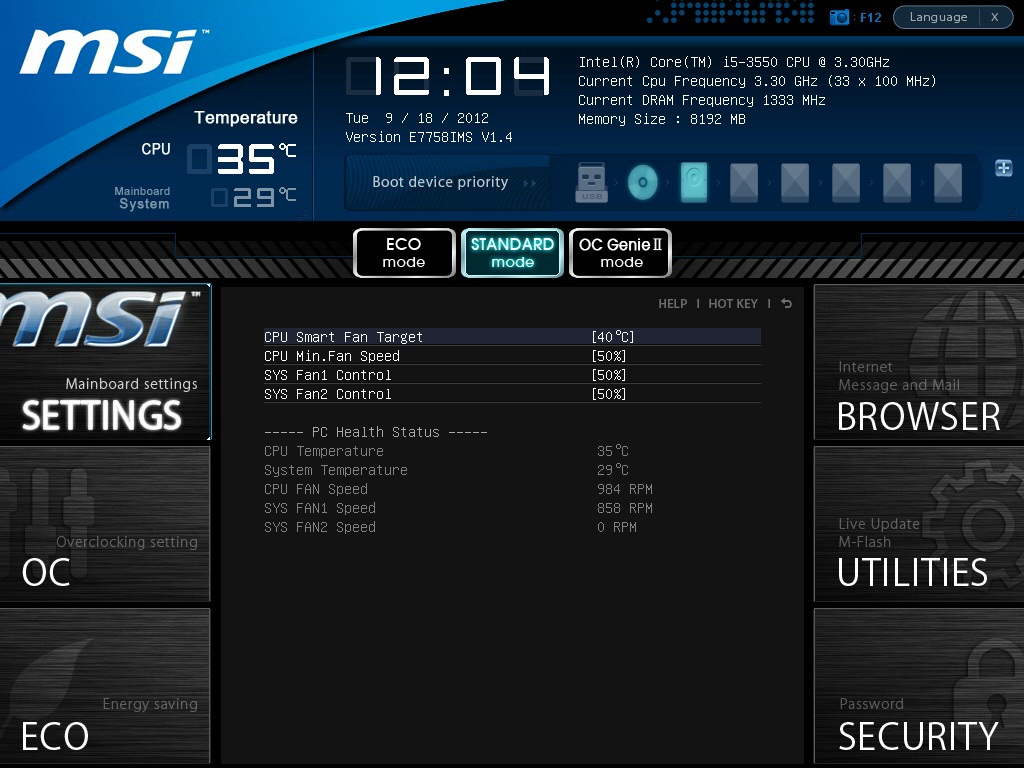

ok, já sem je reagoval na podobnou desku a intelácký i5. když sem si dal pc dohromady, zapnul a nechal najet bios, větráček CPU běžel na 100%, tak sem to nastavil dle obrázku, otáčky klesly, ztišil se i hluk a teploty zůstaly stejné. při zatížení samozřejmně otáčky ventilátoru stoupnou. jestli sem to napsal nějak blbě, tak se omlouvám, ale myslel sem to takhle.
[http://pc.poradna.net/file/view/10915-msbs0001-jpg  ]

Tak jsem to nastavil přímo takto - 40 stupnů a minimum 25%
Reálně běží větrák na 1000 - 1400, hýbe se to, takže paráda :-)
