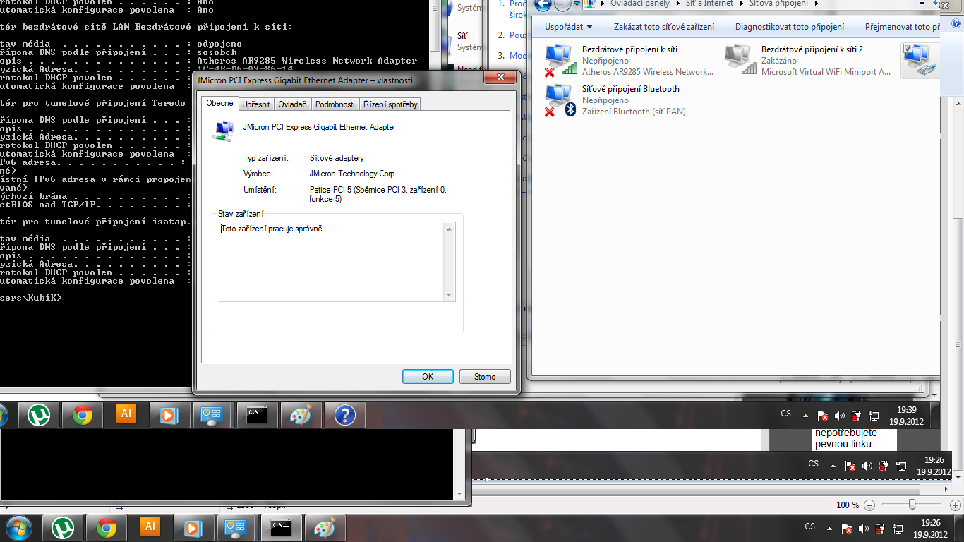

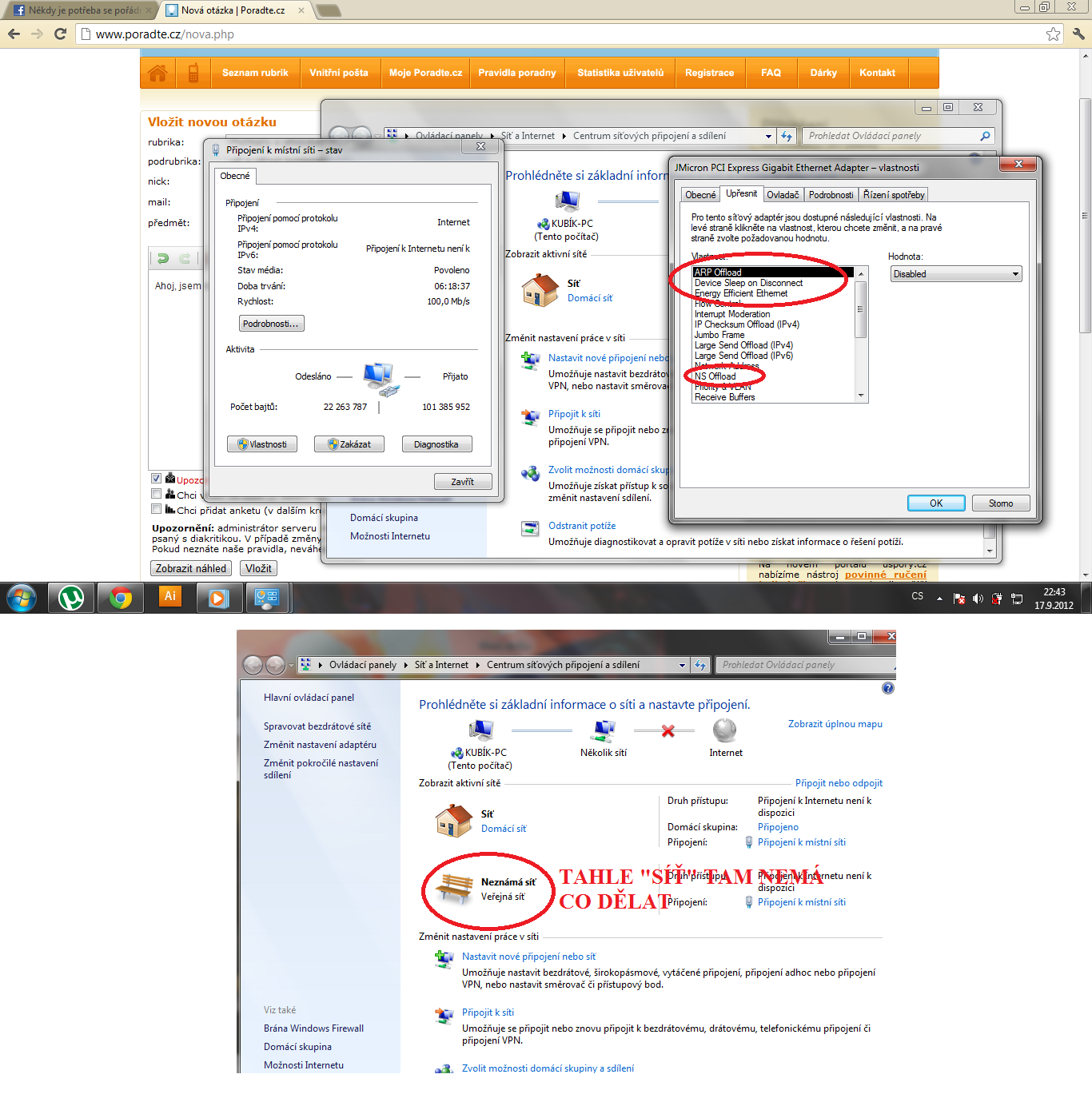

Ahoj, jsem na intru a když se chci připojit k síti tak se připojím ale už se nepřipojím k internetu. V přiloženém obrázku vidíte (nevim jak to nazvat..) který nastavuji ručně na enable, když tohle udělám tak 4x tak se to připojí někdy tomusím zkusit víckrát, ale vůbec nevím,jestli to má nějaký vliv, a vždy se to vrátí po připojení i nepřipojení zpět na disable. Když nejsem připojen k internetu, tak v Centrumu síťových připojení a sdílení mám kromě domácí sítě ještě veřejnou síť kterou nevím co tam dělá, když se tam neobjevítak mě to připojí. ovladače nepomohli. Mám win7 64...prosím moco pomoc......) nevím co mám dělat a takhle ručně to dělat každý den je už otravný...Děkuji...)
(dodatek): dneska jsem to zkoušel 16x než jsem se připojil...přikádám obrázek co se mě tam objeví za síťě když mě to nepřipojí k internetu...ta nezmáná veřejná síť tam nmá co dělat

Kolko mas v PC sietoviek a jake? Vidiet to napr. v "Zmenit nastaveni adapteru" vlavo. Mozno by bodol…

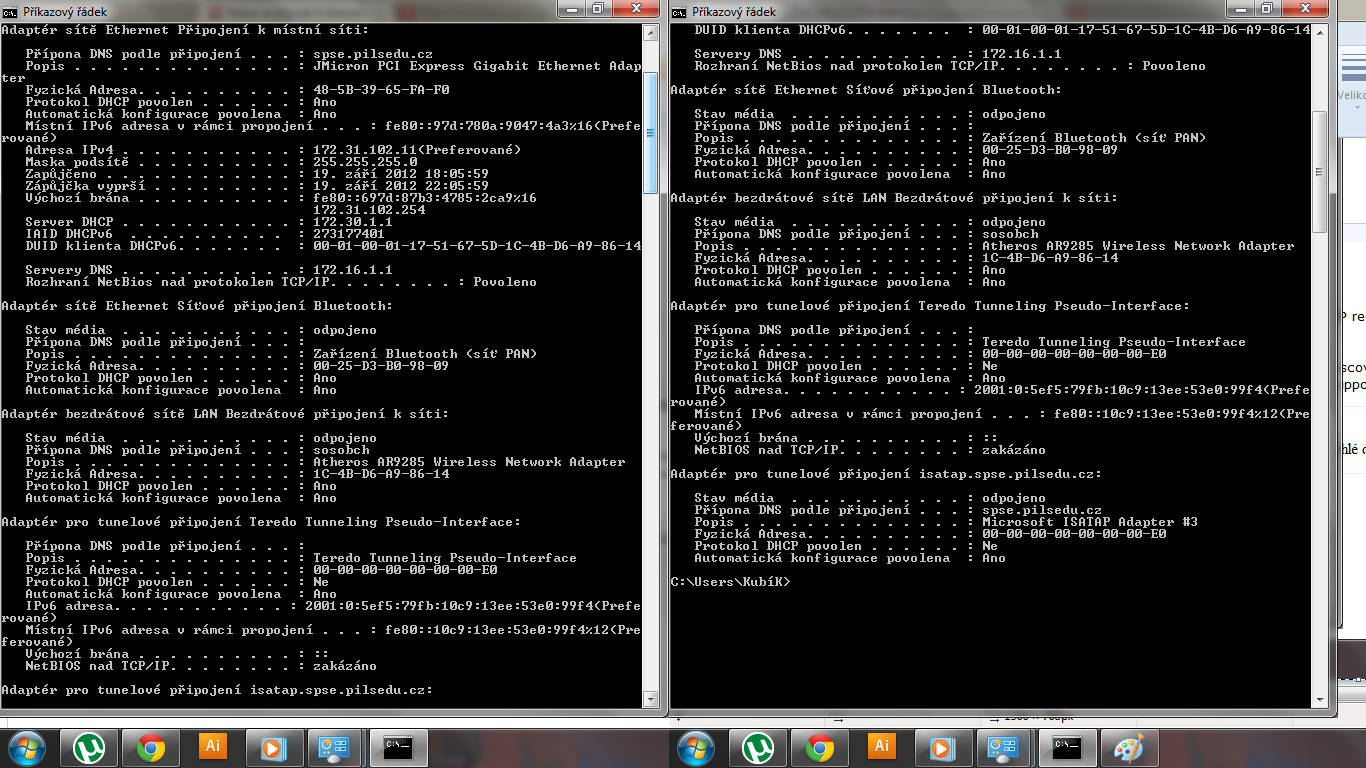

TEdy vůbec nevím co vásm sem teď dávám za informace o mem pc...:D..ale tu je výpis

Skus na to uplne prve ("bezdratove pripojeni") pravy klik - zakazat. Nieco sa zmenilo? A preistotu a…

zkusil jsem dvakrát vyndat kabel a připojil jsem se v pořádku...:)...Superfakt moc díky, jestě se ze…

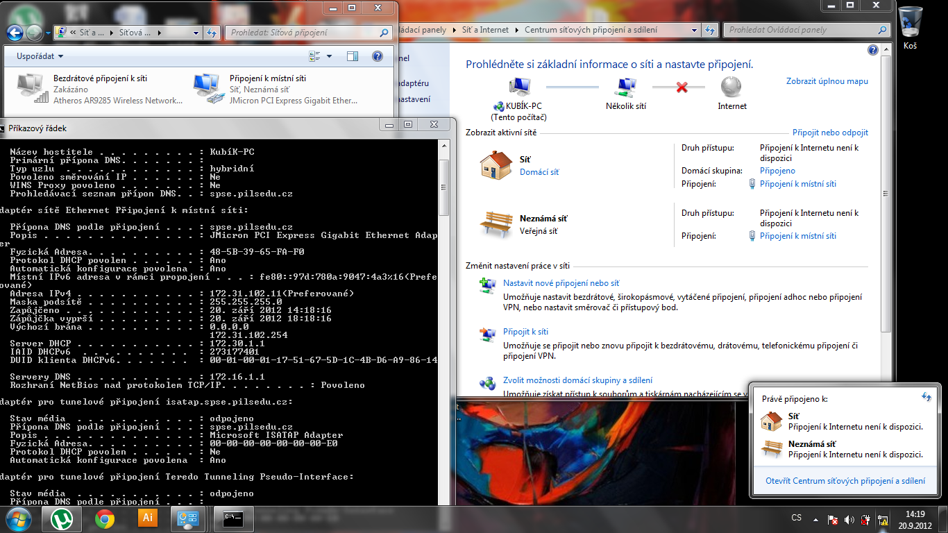

dnes i to opět dělalo ten samý problém..:/...přikládám fotografii

chyba bude najskor tu: vychozi brana: 0.0.0.0 nenapada ma, ako sa to tam mohlo dostat (zeby nieco…

když to zkouším podle návodu dát do příkazového řádku C:\Program Files\Bonjour\mDNSResponder.exe" -r…

a ked das "Start > Run > Services.msc" tak tam vidis ten servis?

ne, to když dám taks e nestane vůbec nic, ani se nic nezapne...ALepokud je to bonjourem, o kerým vím…

applí bonjour service dělá problémy s windowsím dns. stačilo v services.msc tu službu zakázat. po sm… poslední

Skus na to uplne prve ("bezdratove pripojeni") pravy klik - zakazat. Nieco sa zmenilo? A preistotu aj na to posledne (ten bluetooth adapter) tiez pravy klik - zakazat.
A do TCP-IP - IPv4 tej normlnej LAN nechaj vsetko na "ziskavat automaticky".
P.S. preistotu mozes skusit aj u normlanej sietovky odskrtnt podporu IPv6. A restart Win.
Mal si aktivne wifi, takze ak to nahodne chytalo nejaku nezaheslovanu wifi siet z okolia tak to win routoval asi cez nu. To bola mozno ta druha siet. Mozno nie, neviem sleduj to dlhsie ze jak sa to bude spravat s deaktivovanymi tymi dvoma sietovkami.
Ked to nepomoze tak daj vediet (moze byt napr. aj vadny LAN kabel apod)
nenapada ma, ako sa to tam mohlo dostat (zeby nieco take vracal DHCP server?), skus nastavit parametre IP napevno (teda tvoja IP:172.31.102.11, maska 255.255.255.0, brana 172.31.102.254)
skus opingat (v nasledovnom poradi)
ping 172.31.102.254
ping 172.30.1.1
ping 8.8.8.8
ping www.google.com
edit: skus postupovat podla tohto linku, bordel by mal robit daky servis, ktory sa nainstaloval s Adobe CS, alebo iTunes

ARP Offload a NS offload s ne/pripojenim do siete nemaju nic. vid:
ARP offload. ARP offload is the ability of the network adapter to respond to an IPv4 ARP request without waking the computer. Both the hardware and the driver must support ARP offload to enable this feature.
NS offload. NS offload is the ability of the network adapter to respond to a Neighbor Discovery Neighbor Solicitation request with a Neighbor Advertisement without waking the computer. Both the hardware and the driver must support NS offload to enable this feature.
