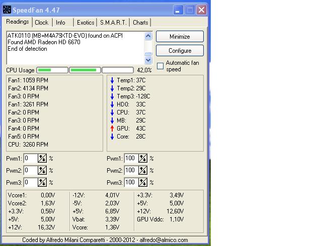

Zapni speedfan (www.google.com) zacni hrat a sleduj priebezne vsetky teploty, hlavne tie co maju v n…
MM.. 19.09.2012 19:30
tak po chvily hrani to vypada takto

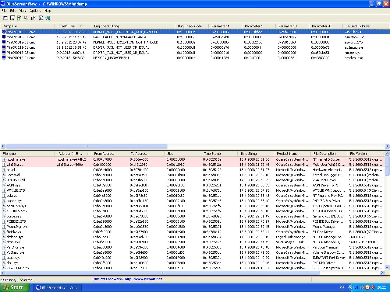

MM.. 19.09.2012 19:57
tak jsem to zvysil na 1,56 slo to bud na 1,54 nebo 1,56 ale jak jsem spustil ten BlueScreenwiew tak…
Mierx 19.09.2012 20:27
Mierx
Chyby v kerneli to je typicke ked je problem s RAM, alebo so zakl.doskou (vyschnute kondiky) alebo s… nový

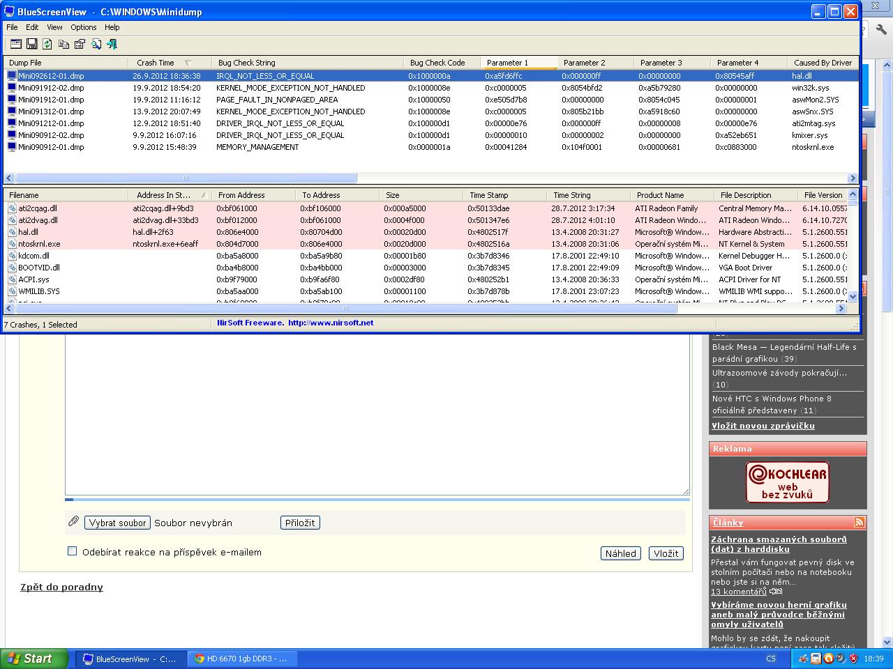

tak zase to spadlo a teďka to napsalo tohle.Jestli to mám nějak otevřít nebo něco jiného udělat pisn… poslední
Mierx 26.09.2012 18:39
