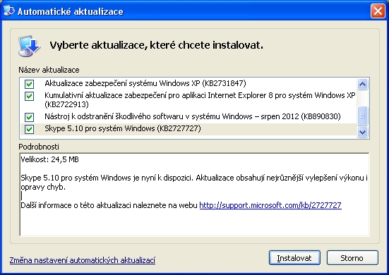

Ha. To bude asi ta zrada. Kde je ta citovaná věta? Není tam zaškrtávátko?
ze by tady?
![[10950-aktualizace-win-aktualizuje-skype-jpg]](/file/view/10950-aktualizace-win-aktualizuje-skype-jpg)
Lze i tam zakazat, v nastrojich - nastaveni - rozsirene - auto aktualizace, mam ale verzi 5...nevim jak ve starsich, nicmene neni aktualni. Win update mam vyply, update Skype taktez, nestalo se mi ze by neco bez meho umyslu instalovalo aktualizace.

Vzpomínám, jak to bylo dnes a budou v tom mít prsty Windows. Když jsem šel v poledne pryč a vypínal, stahovaly se systémové aktualizace. S "po spuštění" aktualizací software to tedy asi nebude mít nic společného, ale přímo s Windows.
Zakážu aktualizace OS, jako jsem to měl na XP snad 5 let a maj po ptákách

Jde o aktualizaci Windows (KB 2727727).

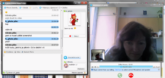

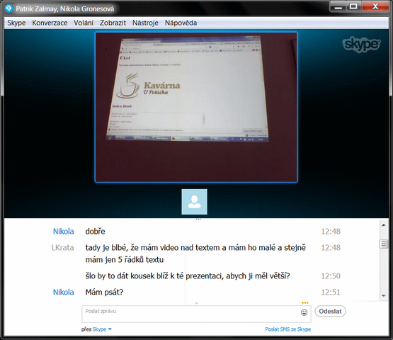

Od verze 4 je úmyslně potlačován chat a upřednostňováno volání a videohovory. Skype používám na chat (soukr. i hromadný), video sporadicky a volání vůbec. Jednu zkušenost s vyšší verzí, než 3.8 tu výstižně popsala merlouska
V kombinaci text+video to vypadá ve 3.x takto

Skype 6 text+video
![[http://pc.poradna.net/file/view/19702-skype-6-vide o-nad-textem-555-png]](/file/view/19702-skype-6-video-nad-textem-555-png)
A to je pouze jedna z mnoha věcí
