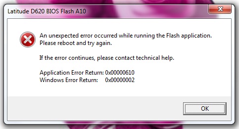

mam menší problém s notebookem, má pár měsíců novou baterii, a teď se zobrazuje hláška že je sice napájen ze sítě, ale nenabíjí. Co sem se dočet tak pomůže flash biosu, mam starší verzi A08, a ona už je A10... ale nějak mi nejde spustit, furt mi vyskakuje hláška co je na obrázku v příloze, může mi někdo poradit co snim je?

A co presne spustas a jak to spustas? (ono niektore utility su len pre DOS a niektore potrebuju admin prava a flashovat z win je vseobecne riskantne)
BTW. a uisti sa ze to je BIOS presne pre tvoj model aj podmodel.
BTW2. podla mna mas zdochnutu baterku alebo ak je baterka uz nabita nad 90% tak to nenabija a je to OK, nemusi to nabijat kazdy prd ale az ked klesne pod urcitu uroven
mam staženej driver biosu v. A10, je to aplikace kterou spouštim normálně poklikánim, zkoušel jsem to spustit i v nouzáku, ta samá chyba
ked sa pytam co presne tak presne odkial - link - nazov - presne. A skusit pravy klik - spustit ako spravca. A predtym vypnut antiviry atd.
BTW. urcite bolo k tomu nejake readme/release notes na webe apod alebo ako sucast archivu (tam trebars moze byt napisane ze to na niektorych win nejde, alebo ze to je len pre DOS, alebo co)

Skusil by som to spustit v BartPE, alebo nabootovat DOS z nejakeho CD apod (da sa vytvorit, ked nic nema tak to ma potom tazke :) Moze skusit nadrbat FreeDOS na USB stick pomocou nejakeho HP format tool apod, a nabootovat ten USB stick

mas ale nespravny windows (jak by sa dal nabootovat dos som pisal vyssie)
pravy klik - spustit jak spravca nepomaha?
nepomáhá, stejná chyba...
měl sem ještě jeden tenhle notebook, tam sem měl v. A10, někde na podpoře je napsáno že tyto drivery fungujou i pro W7, jen netušim co to je za hlášku která naskočí při pokusu o instalaci...
to není driver, ale flasher BIOSu. A fungují naprosto spolehlivě, ještě jsem neviděl, že by to takto chybovalo.

potřeboval bych asi nejspíš poradit jak flešnout ten bios, myslim si že to pomůže
D620 mají dva druhy akumulátorů - "normální" a "přečnívající" (v podobě jakéhosi palmrestu). Oba by měly být podporovány, je samozřejmě otázka, zda se jedná o roiginální akupack, nebo druhovýrobu. Tak jako tak bývá vhodné mít poslední verzi BIOSu, speciálně pak u modelů s nvidia grafikou, kterážto přece jen trochu prodlouží notebooku život.
Flash BIOSu můžeš udělat z Windows (ale ujistil bych se, že ti tam nejede nějaký "kůl" firewall/antivir), nebo pomocí bootu do DOS prostředí (např. UBCD)
