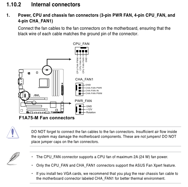

mám tuto základní desku: www.czc.cz, tento ventilátor: www.czc.cz a tento zdroj: www.czc.cz a nejsem si jist, kam ho mám zapojit.
Teď ho mám připojený přes redukci ke kabelu na zdroj, ale tím pádem mi ventilátor běží stále na plné obtáčky. Chtěl bych ho zapojit na základní desku aby si PC reguloval sám otáčky, ale u jediného tří-pinového místa na základní desce je napsáno PWR_FAN a bylo mi řečeno, že pozice PWR_FAN je pouze na zdrojový ventilátor a tudíž se tam zapojení mého ventilátoru nedoporučuje. Je tedy jediná možnost mého zapojení tak, jak to mám ( tzn. přes tu redukci ) nebo ho můžu narvat klidně do toho PWR_fan, pojede to a základní deska si bude sama regulovat otáčky?

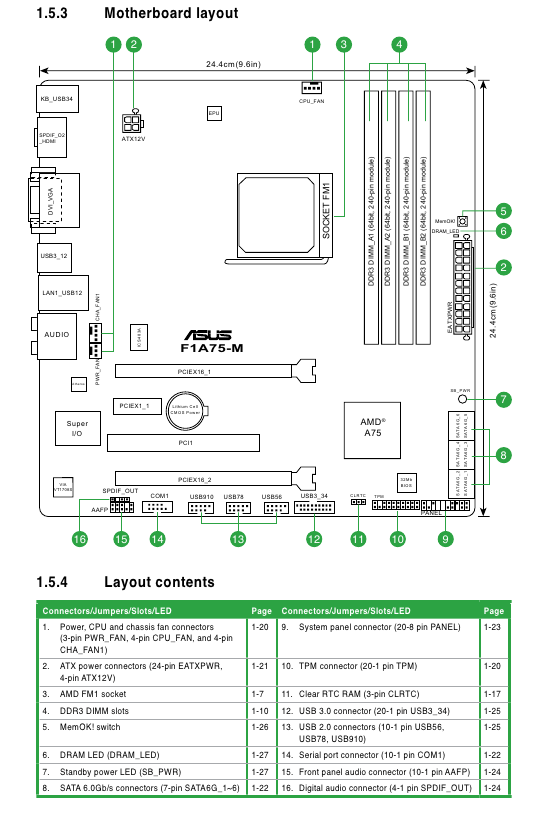

V návodu píšou, že deska má chassis fan connector.
Jestli to je to CHA_FAN1, tak v tom už je píchlej ventilátor, co byl v bedni.
Podívat se do manuálu místo "vymýšlení" stupidní "ankety" by snad bylo lépe...

Do manuálu jsem koukal, ten druhej obrázek tam "kupodivu" mám taky, ale to mě jako laikovi neřekne, jestli tam můžu zapojit ten ventilátor, co mám doma....

A to je takovej problém to vyzkoušet? Každá deska a každá verze BIOSu se může chovat jinak. Já jsem třeba kvůli tomu vracel zpátky starší verzi BIOSu, protože nová neregulovala oba konektory spolu.
No, kloudná odpověď. Díky. Já to jen nechtěl, zkoušet, abych si tím náhodou něco "neodpálil", to se nemůže stát?
Ne, nemůže.
Super. Díky za radu.
