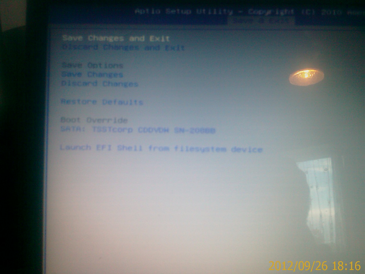

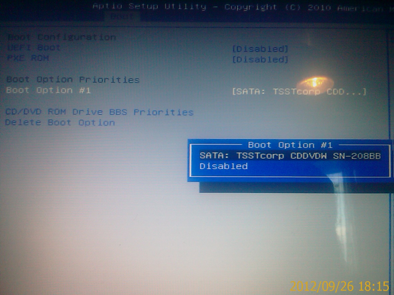

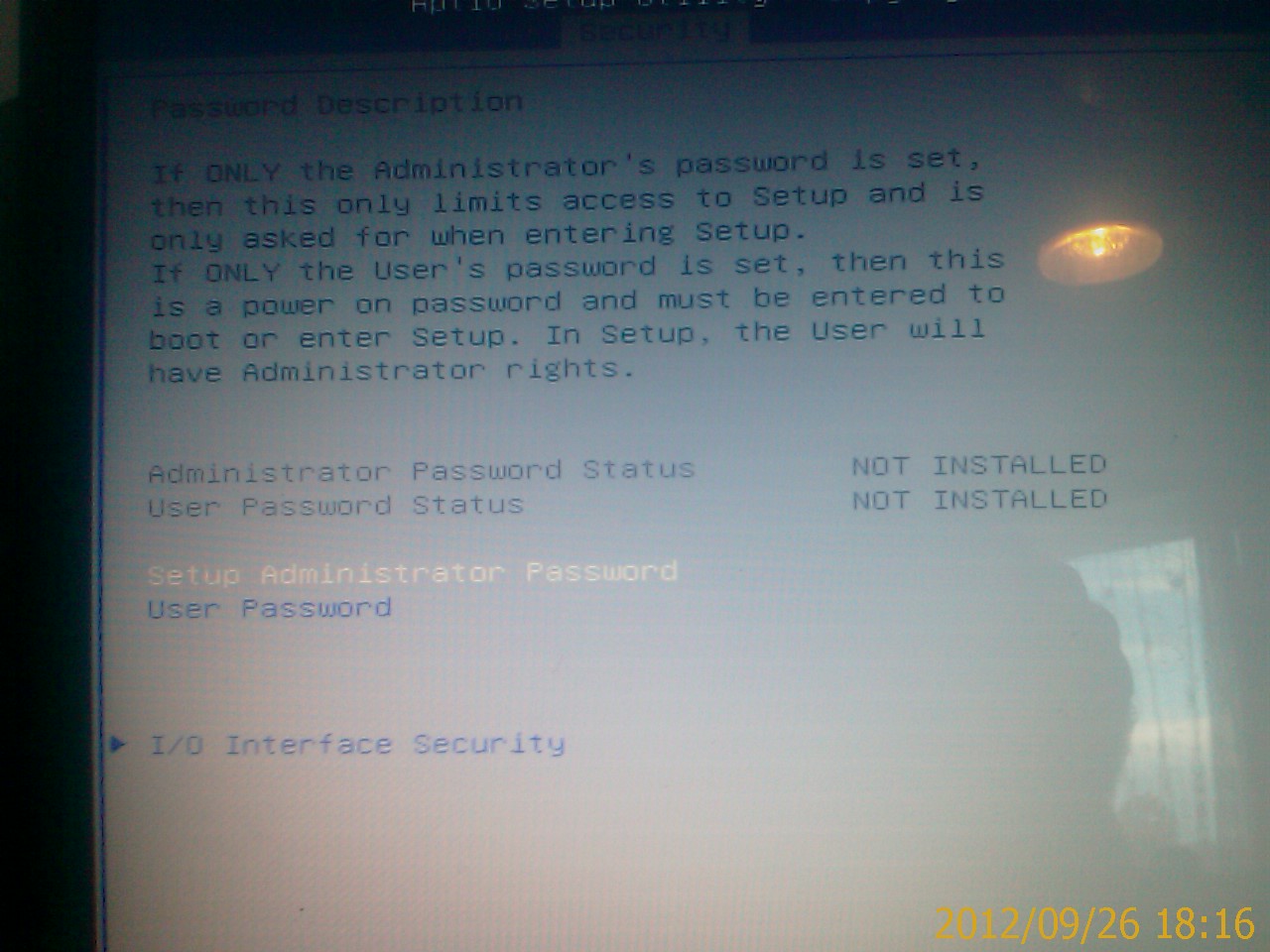

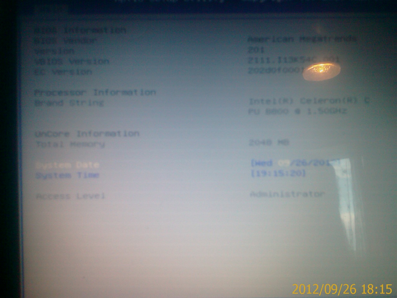

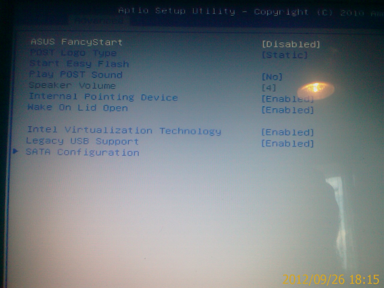

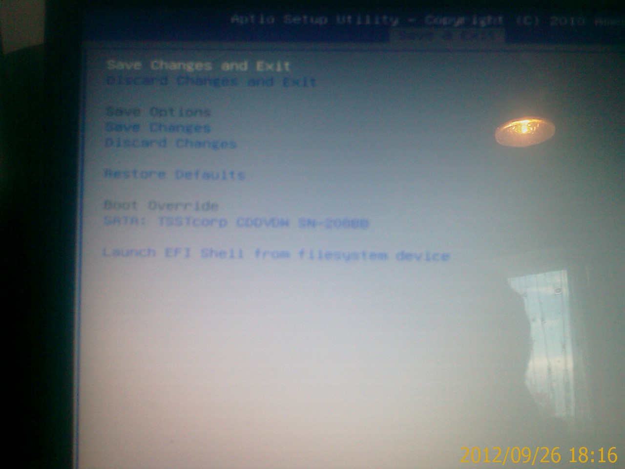

mif 26.09.2012 18:05
Právě že nevidím. HW problém? Na co by to mohlo vypadat? Pevný disk? Nahrál jsem fota z biosu, doufá…
Gizzer 26.09.2012 18:13
Gizzer
Zkus to vytáhnou ven, profouknout šachtu v notesu (stačí hubou), zasunout zpět. Jestli vlastníš něja…

Alfonz.SPO
Mělo by cenu updatovat bios? Verze v ntb je 201 a nejnovější je 208. Dá se ten bios přeinstalovat z…
Gizzer 26.09.2012 18:48
Gizzer
Ne.
