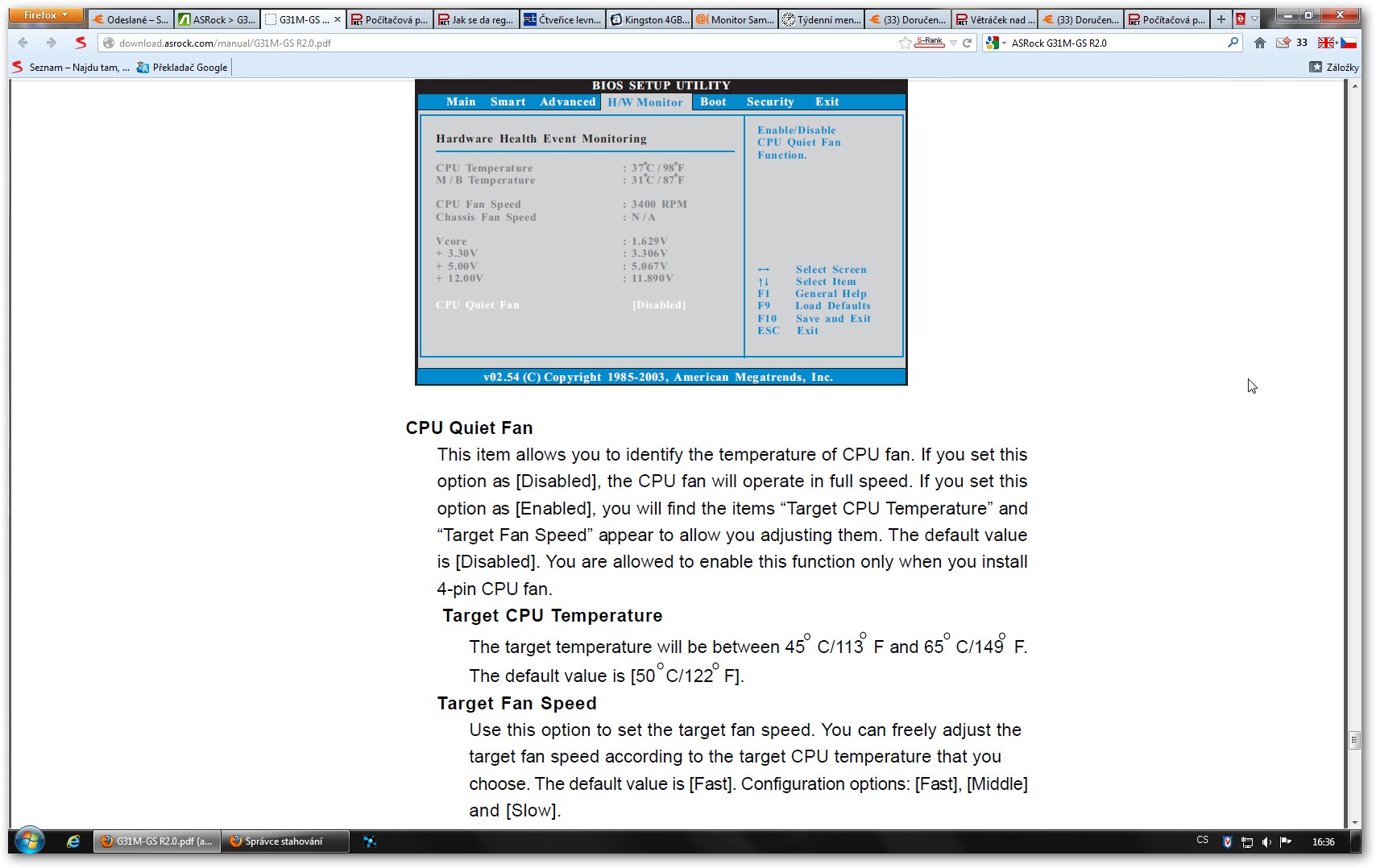

V kostce koupil jsem novou desku všechno na ní přendal avšak když sem PC pustil tak se větráček neustále točil maximální rychlostí zprvu jsem myslel že by to mohly vyřesit ovladače k desce avšak i presto že jsem je již nainstaloval tak se vetráček furt točí seč mu síly stačí v BIOSU sem oběvil že se větráček může točit 3 rychlostmi (fast,medium,low) a podle toho jak to nastavím tak se tak také točí ale ja bych potřeboval aby se mi točil podle stavu teploty CPU tak jak je to běžné nevíte někdo prosím co s tím ? :/

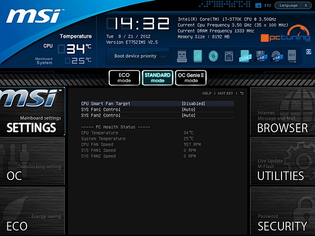

Ja v biosu neco jako Smart Fan nemam....

CPU Smart Fan Target,zruš disabled a nastav to ne na 100%,ale nějakých 60%

O.o a co je to vubec za program ze ktereho pochazi ten obrazek ?

Firmware základní desky... Dodatek: A až k tomu "hnoji" najdete manuál > Target CPU Temperature...

V BIOSu si můžu přepínat mezi Quiet Fan kdyz je vyplej tak vetrášek běži na max a když zaplej tak tam de vybrat ze 3 rychlostí pak sem taky na CD od desky oběvil program ASRock OC tuner ve kterém de přepínat mezi 10 různejma rychlostma větráčku ale stejne sem v tom programu neco jako smart fan nenasel :/
Proč to dělat jednoduše, když to jde složitě.
I takové nastavení úplně stačí, ale pokud má přiložený BOX chladič, tak nemusí mít takový efekt, jaký asi čeká. Mimochodem, deska se ještě prodává a je to běžná "kancelářská" deska.
