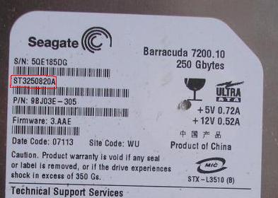

před časem jsem si nechtěně odělal elektroniku na Seagate Barracuda 7200.10, 250 GB.
Nakonec jsem sehnal stejný (skoro):
můj původní je ST3250620A
ten druhý je __ST3250820A
Firmware je u obou totožný. Jelikož se mi po cca dvou letech (nijak aktivního) hledání podařilo sehnat disk asi nejvíc podobný, chtěl bych elektroniku vyměnit.
Nevíte někdo tedy prosím jak moc je ten rozdíl v číslici zásadní?
rozdil zasadni je a sakramentsky, a problem je zvycajne aj pri vymene uplne stejnej elektroniky ptz je tam niekedy v EEPROM nejake nastavenie niecoho. Kolega tusim ked take nieco skusal tak prepajkoval nejaku eeprom z povodnej dosky na tu druhu a potom mu to nabehlo, vytahal si data a disk vyhodil (taky disk by som radsej nepouzival)
BTW. to odskrutkuj a ak su mechanikcy uplne stejne (konektory atd) tak to skus a uvidis ci to funguje alebo nie
No tak to si dost slabo hladal tie dva roky, lebo ja som hladal len chvilu a nasiel ich hned niekolko a konkretne tato elektronika je presne ta co mas. To ze sa firmware zhoduje nestaci, musi to byt elektronika z rovnakeho modelu (i ked rozdiel medzi tymi dvoma modelmi bude asi v pocte platni disku alebo tak nieco - nechce sami to hladat a zistovat) a zhodovat by sa malo i P/N pretoze v tej elektronike mozu byt rozne variacie i ked sa jedna o rovnaky model s rovnakym firmwarom.

Zapojení je ok, disk sem zkratoval o case při montáži.
Díky za link na ebay, hledal jsem jen aukru, annonci, atd... Je tam jeden úplně stejný, tak zkusím - uvidím.
