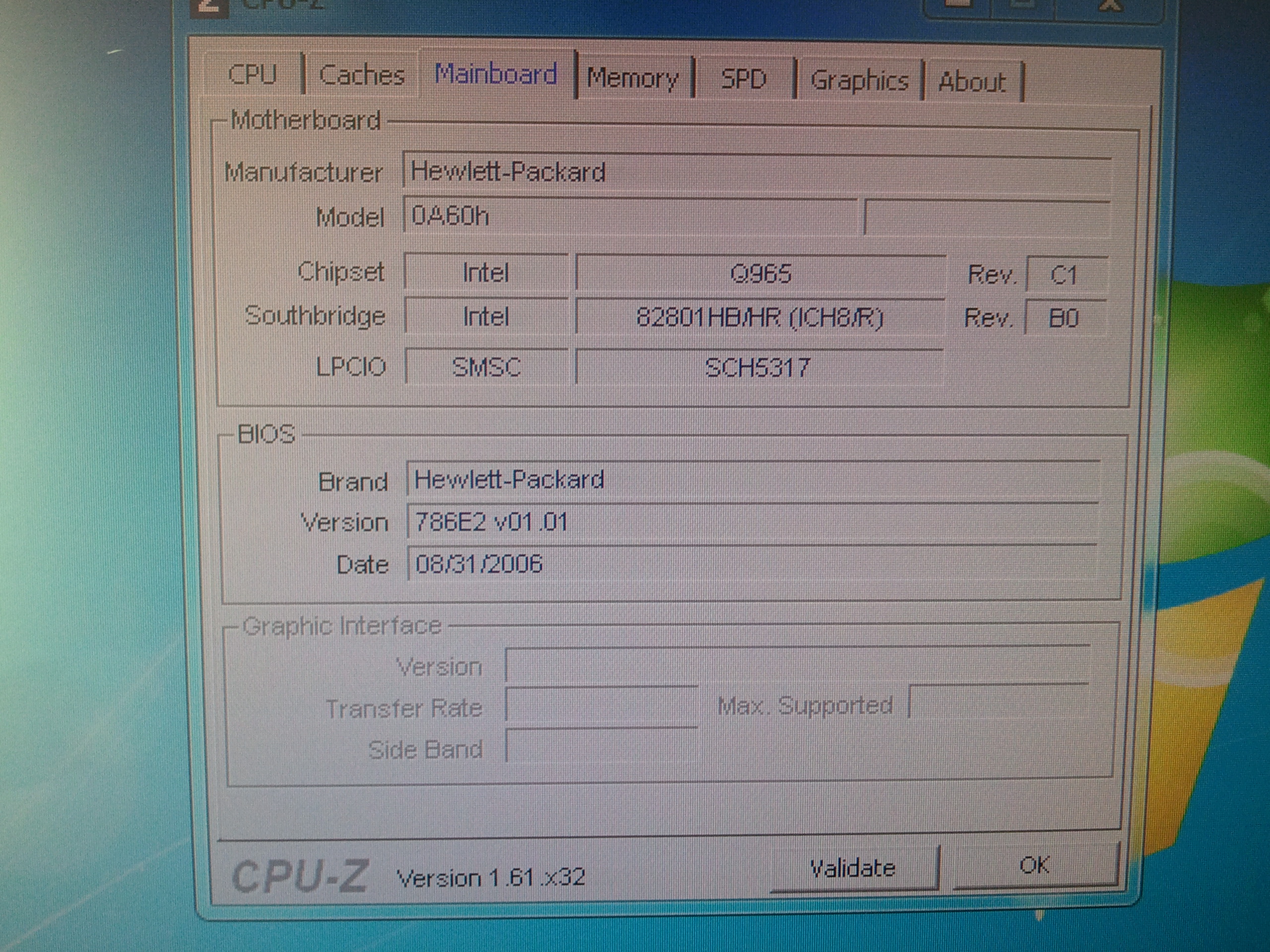

jsem docela laik a nevim kde sehnat podrobnosti o me zaladni desce a ted se mi rozdelavat skrin nechce.neni na to nejaky program?
Spusť CPU-Z, třeba to tam bude napsané.
no nikde to tam nemuzu najit
prosim vas- nenapsali by ste mi sem radeji nejake linky na graficke karty do 600kč?
Vlezeš na svůj oblíbený e-shop, najdeš grafické karty a necháš setřídit podle ceny. Prodávají se AGP a PCI-e. Jinak bazary a Aukro.
Dej sem obrázek (třetí záložka zleva - mainboard) nebo tu case prostě rozdělej a na desce si to přečti. Třeba to taky je napsané na monitoru při POSTu.
tak jsem si ten program szahl znovu a uz to tu mam popsane
Skoro dvě mega, hezký. Nemusíš používat mobil ani foťák, funguje Alt + PrintScreen. Jestli to je nějaký počítač od HP, snad je někde na štítku napsané jeho označení. Tak se aspoň podívej, jestli to má vůbec nějaký slot pro AGP nebo PCI-e.

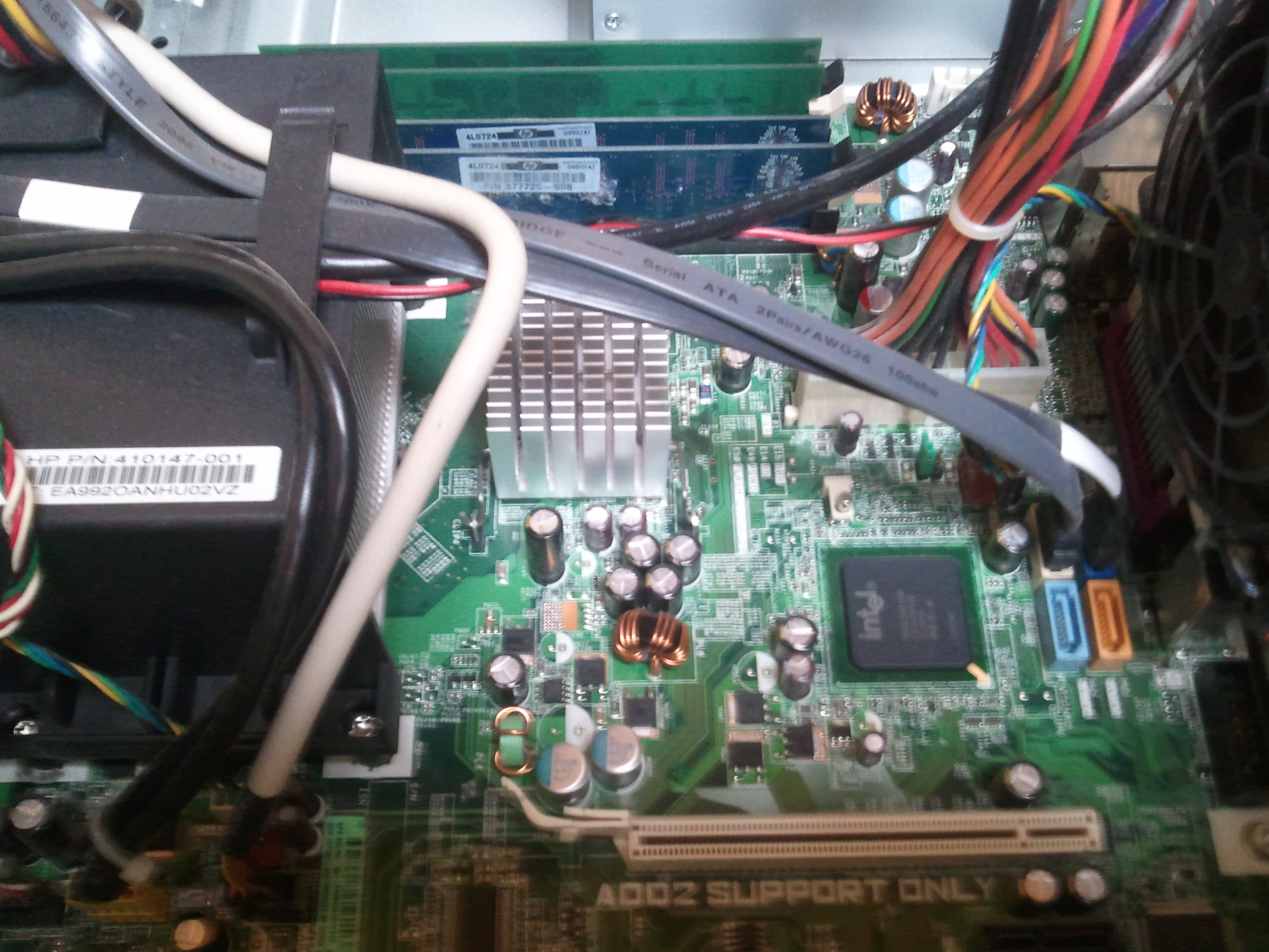

ok tak jdu rozebrat skrin.. moc se mi do toho nechce ale ok
Ja tem gk moc nerozumim,a proto vas prosim jestli byste mi radeji nejakou do 600kc nenasli podle toho obrazku co jsem sem dal.
Chapes ze najprv sa musis pozret do bedne ci nejaku graficku kartu mas kam strcit? My ti do bedne nevidime
dobre jdu na to
nasel jsem jeste fotku co jsem fotil nedavno- nejspis to je rozmazane ale doufam ze postaci
tak do toho nestrcis nic.
tm.asp
posledny post.
U toho slotu je nápis jako kráva ADD2 SUPPORT ONLY. Nedáš tam nic běžně dostupného.
tak naco je teda ten slot?
Klikni na ten odkaz, co sem dal MM.. Pro tebe není na nic.
