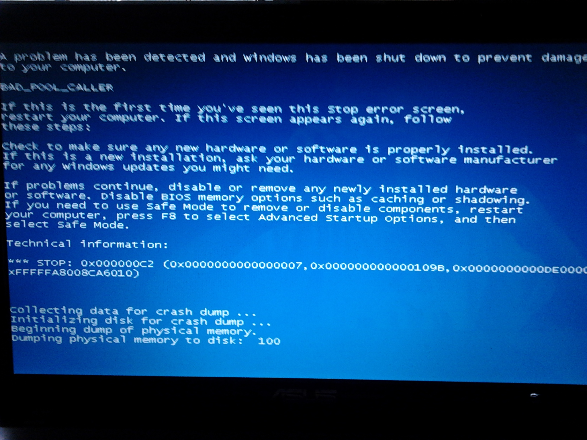

A kdy to dělá? Při hře, nebo kdykoliv? Zkus třeba test pamětí. Víc se poradit nedá, nedodal jsi dost…
Prasak 01.10.2012 17:46
Prasak
Teď mi to udělalo při startu, takže se dál nedostanu.

A odkdy to dela? tak to restartuj znova. Ked to robi nahodne je to hardwarovy problem, bud s RAM ale…
MM.. 01.10.2012 17:52
Restartoval jsem to nikolikrát. Popiš mi to další kdyžtak kro po kroku prosím. Dík
rybarada 01.10.2012 17:55
rybarada
To ale uz je popisane krok po kroku.
MM.. 01.10.2012 17:56
.. u notebooku mozes len "vybrat RAM moduly nechat len jeden", ak to nepomoze tak skusit aj recovery…
MM.. 01.10.2012 17:59
Tak znovu a pomalu - konfigurace počítače je jaká? Včetně zdroje (jeho výkon a značka, zjistíš pohle…

notebook asus k53s
rybarada 01.10.2012 17:56
rybarada
Není to zanesený prachem? Nespadlo to někdy na zem? Zkus nabootovat nějaký live Linux, např. Slax, j…

tak este mozes skusit obnovit Windows kompletne na stav od vyrobcu, ked nemas na disku nejake dolezi…
MM.. 01.10.2012 18:20
v tvojom by to malo byt v exit podmenu, ako load manufacture defaults. A potom save and exit.
MM.. 01.10.2012 18:17
instaloval jsi naposled ovladače něčeho? http://msdn.microsoft.com/en-us/library/windows/ha rdware/f…
