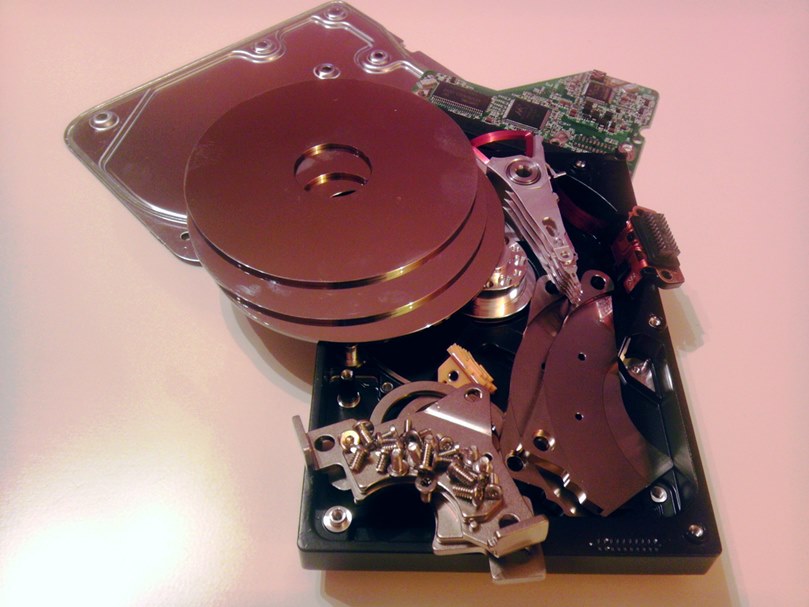

tak už sem si nevěděl rady a kouknul sem se do něj, nic sem tam nenašel, všechno v cajku... co dál?…

Uz teraz nic len to vyhodit. Data uz z toho neprecitas. poslední
