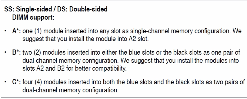

Mam problem menil sem chladic cpu a ten mi najednou zabira jeden slot na ramky, a nevim jak je mam ted zapojit aby fungovaly spravne. Mam desku asus P8H67 a ramky 2x4GB Kingstone 1600MHz. Na desce mam dva pary modulu sedy a modry vzdy vedle sebe, poradi nekdo jak spravne to poskladat? diky za pomoc

Když ti to nevleze do polohy 1 - 3, tak to nastrkej do 2 - 4. Ničemu to neublíží.

ja to mel v poloze 1,2 tzn seda modra, a kdyz sem to dal do 2,4 (obe modry) tak zacla svitit cervena…

ti co nevyhazují manuály mají osazení popsáno tam. nevím jak tvůj výrobce, normální bývá značit stej…

4,2 je korektní zapojení, v případě jen 1 modulu zapojit do pozice 4(2).

ja to mel v poloze 1,2 tzn seda modra, a kdyz sem to dal do 2,4 (obe modry) tak zacla svitit cervena dioda a nenabootovalo mi to ani system. tak sem se lek a radsi napsal sem, muzu teda vyzkouset vsechny kombinace, jestli tomu nejak neublizim.
