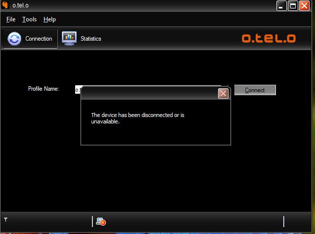

Potřeboval bych poradit. V německu jsem si koupil internet od Otelo a dostal k němu 3G modem huawei e160, ten se mi násladně rozbil a tak jsem si koupil stejny e160 ale od o2 ( prý odblokovaný) , jenže když ten použiji tak software pro vytočení internetu od otelo hlasí chybu , viz foto [http://pc.poradna.net/file/view/11137-vystrizek-jp g]
Nevíte jak vyřešit? děkuji

Ty modemy sú takové mirne zvláštne udelátka. Je to vic USB zariadení v jednom.
- je tam nejaká ROM ktorá sa tvári ako UDF file system, obsahuje utilitku, tá pomocou autorun instaluje ovladač + utilitku na vytvorenie pripojenia
- samotný modem
- čítačka mikroSD karet/zrejme nie u všetkých modelov.
Utilitku od "Otelo" odinstaluj, najdi si virtualny disk kde sa nachádza autorun a spusť ho. Malo by to vyriešiť Tvoj problém
Utilitku od "Otelo" odinstaluj, najdi si virtualny disk kde sa nachádza autorun a spusť ho, samozrejme na Tvojom modeme od O2. Malo by to vyriešiť Tvoj problém.
Utilitka, teda ak je podobná tej, ktorú poznám ja, od OrangeSK, umožňuje pripojiť sa, samozrejme aj k inej sieti ako O2. Ako inak by mohol fungovať datový roaming ???
Opet jsem zkusil a nic :-( ted zjistuji ze asi odblokovany nejspis nebude jak uvadel prodejce. Pouzil jsem modem v 3G routeru ktery ho rozpozna jen s vlozenou simkou od O2 :-( ale jakmile dam od tmobile nebo otelo tak nic :-(
A preco si nekupil stejny od otelo ale od o2? Trebars aj novy? Urcite to predavaju za max. 20e nove.
Ako uz bolo pisane treba skusit nainstalit SW ktory je v tom novom modeme (odinstalit terajsi SW a restart a potom po vlozeni modemu mas v tentopocitac nejaku CDROM a tam je instalacka). Ked to nepomoze tak je to asi blokovane alebo vadne
Chtel jsem si ho koupit znova, jenze tam kde jsem ho v nemecku koupil jsem se nedostal, vsude jsem chodil na benzinky a nemely :-( tak jsem si koupil na aukru za 200kc i s postovnym.
Jsem nejak lama, ale nikde nemuzu najit jak ho odblokovat, kdyz neco najdu tak tam nefungujou odkazy na software , poradi mi nekdo? dekuji
