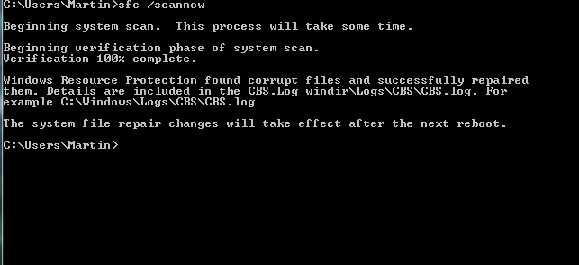

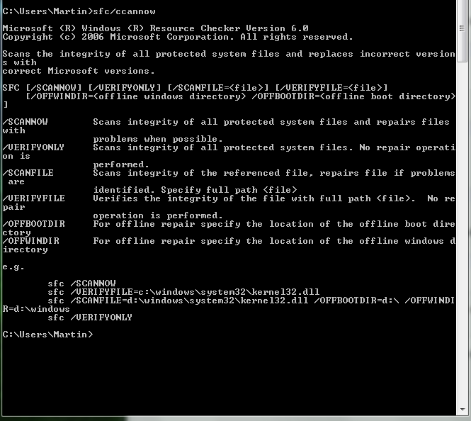

pardon, v prikazovom riadku som v slove scannow dal na miesto "W" dal obycajne "V" tak tuto fotku an…
Tarzan89 07.10.2012 20:20

toto je po pravom scanne

a restartoval jsi?
lední brtník 07.10.2012 20:59
ak myslis pocitac, tak nie...mam ho restartovat?
Tarzan89 07.10.2012 21:02
Tarzan89
repair changes will take effect after the next reboot co myslíš...
lední brtník 07.10.2012 21:07
už som ho reštartoval
Tarzan89 07.10.2012 21:11
Tarzan89
roby to stale tak ci tak....aj ked som ho restartoval :(
