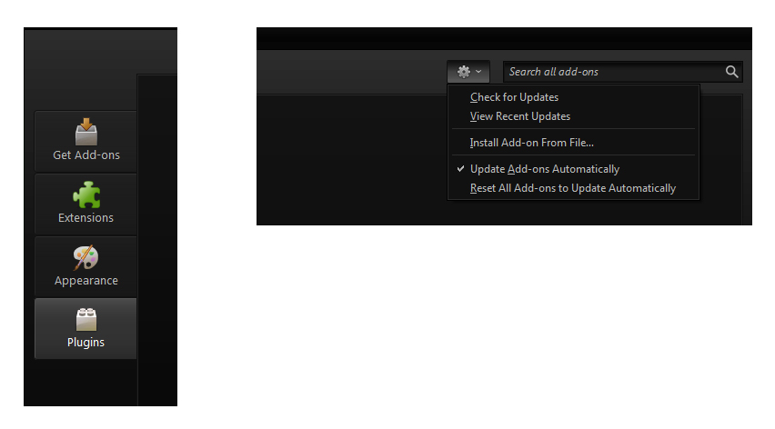

Neriešim to a ignorujem, ale nebude to náhodou toto? viď obrázok (Tools - addons - koliečko vpravo h…

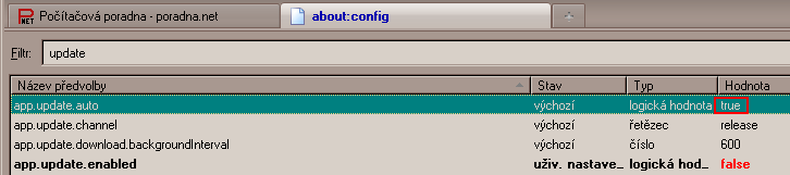

dík za objasnění. u verze 3.6.28 nic takového není, a otravuje to dnes při každém spuštění. koukám…

Len ešte pre úplnosť dodám, že screenshot je z aktuálnej verzie 15.0.1

proto to taky nejde ve starých verzích vypnout. ale zkusím co ta změna v about:config edit: nepomoh…

Mne to vzivote nevyskocilo ale podla toho co pises to neni update FF ale update pluginov. Ked si das zobrazit pluginy resp addons alebo co tak hore mas button s ozubenym koleckom a tam je zaskrtavatko ze ci updatovat pluginy automaticky
(povodne to bolo v nastaveniach FF ale v novych verziach to nastavenie evidentne prehodili k tym pluginom)
Mám FF 3.6.28, stejně jako medvěd píše o pár příspěvků dál a tohle tam právě není. V práci mi stačilo v tom ozubeným kole odšktrtnout Automaticky aktualizovat (sviňa jedna, přitom v Možnostech jsem automatiku zakázal u všeho - tedy i pluginů). Pak to přestalo. Ale na 3.6.28 doma jsem na nic nepřišel. Dost mě to sere*, mrkvosoftí chování jsem od Mozilly nečekal. Já chápu že programátoři se snaží, aby uživatelé používali to, co je pro ně nejlepší (rozuměj to, co si myslí oni, že je nelepší, uživatelé si to myslet nemusí), ale otravovat není zrovna ta správná cesta.
