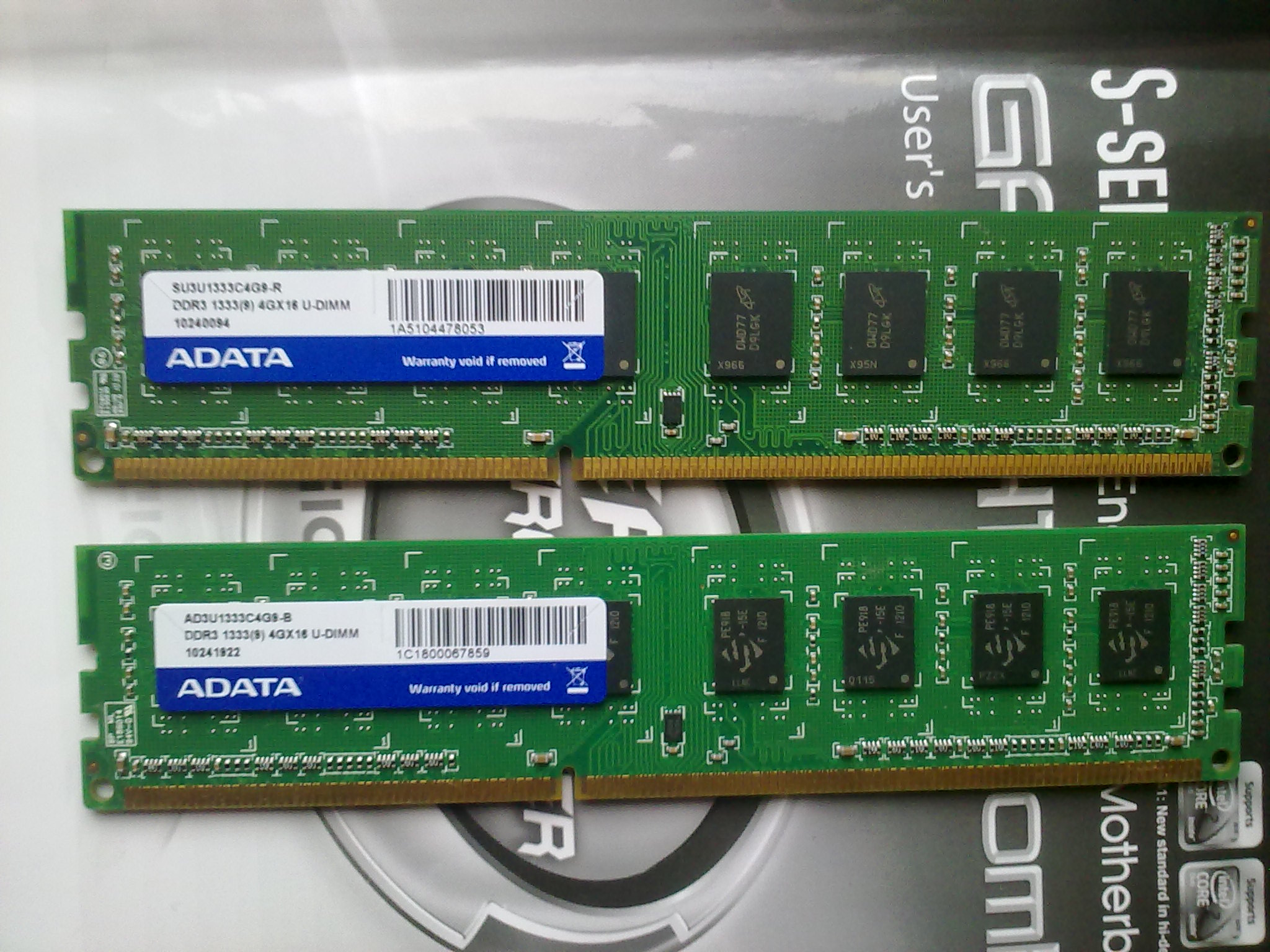

Dobrý den, mám Motherboard Gigabyte GA-G41 M Combo. Problém je v tom, že mám dvě ramky A-Data DDR3 1333 MHz 4GB, které nechtějí spolupracovat, když je obě zapojím tak zapnu počítač nenaběhne ani Bios a počítat se po chvíli vypne i zapne a pořád dokola. Každá zvlášť ale fugnuje. Už jsem zkoušel i flash Biosu přes program Gigabyte @Bios, sice se aktualizoval na novější verzi ale ani to bohužel nepomohlo už si doopravdy nevím rady. Díky za všechny rady.

je tam uvedene presne to tvoje modelove cislo? Ono to neni jedno, adata 4GB moduly moze existovat 10… nový
MM.. 10.10.2012 17:00
Su to uplne stejne modely (modelove oznacenie na nalepke)? Strkas ich do spravnych slotov podla manu… nový

A tie moduly nei su stejne, viz posledne pismeno u modeloveho cisla (-B versus -R) a prve 2 pismena… nový

oba jsou stejne konfiugurace 256x8 nový
Elmuerte44 10.10.2012 18:01
Elmuerte44
to neni to co myslim (ja myslim bank configuration). Neviem najst ziadnu poriadnu specifikaciu, adat… nový

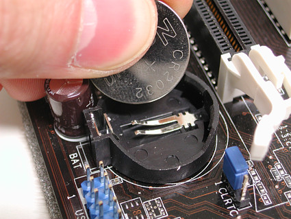

Este posledna vec - ked si tam tie RAM strcil a nenabehlo to skusal si clear CMOS (a po clear CMOS n… nový

tlacitko mem ok tam tam neni, cmos nevim co je ale jestli je to neco v biosu tak nevi mejstli to ma… nový

aha uz sem si nasel ten cmos takze tam ma zkusit dat oba moduly? a vynulovat ten cmos jakoze ho preh… nový

[http://2.bp.blogspot.com/-9ZtEycIcgIU/Tqz6BWxFjfI/ AAAAAAAAAVw/uTmOWhC6ZJI/s1600/cmos_battery1.jpg] nový

Ano prehodit a dat spatky pri PC odpojenom od 230V (po odpojeni od 230V pockat minutu az potom prepa… nový

jo to sem prave mel namysli jestli treba to neni potreba nejak uzemnit kvuli staticke elektrine takz… nový

tak bohuzel ani cmos ani vyndani a dani baterky nepomohlo je to fakt v..... nový

A inac, su jednostranne? To moze byt tiez problem. Skusil by som nejake obojstranne, alebo aspon 2 stejne. Idealne ak to odneses do predajne a nech tam strcia neco co v tom funguje.

tlacitko mem ok tam tam neni, cmos nevim co je ale jestli je to neco v biosu tak nevi mejstli to ma vyznam protoze s obema moduli se pocitac sice zapne jak sem psal ale nenabvehne ani bios proste blika vypinac monitor a furt cerna obrazovka pocitac se vypne treba za dve minuty a sam zase hned zapne takze ja v biosu nemuzu udelat nic kdyz tam mam oba moduly. jinak 8 giga hlavne kvuli praci v autocadu a inventoru
