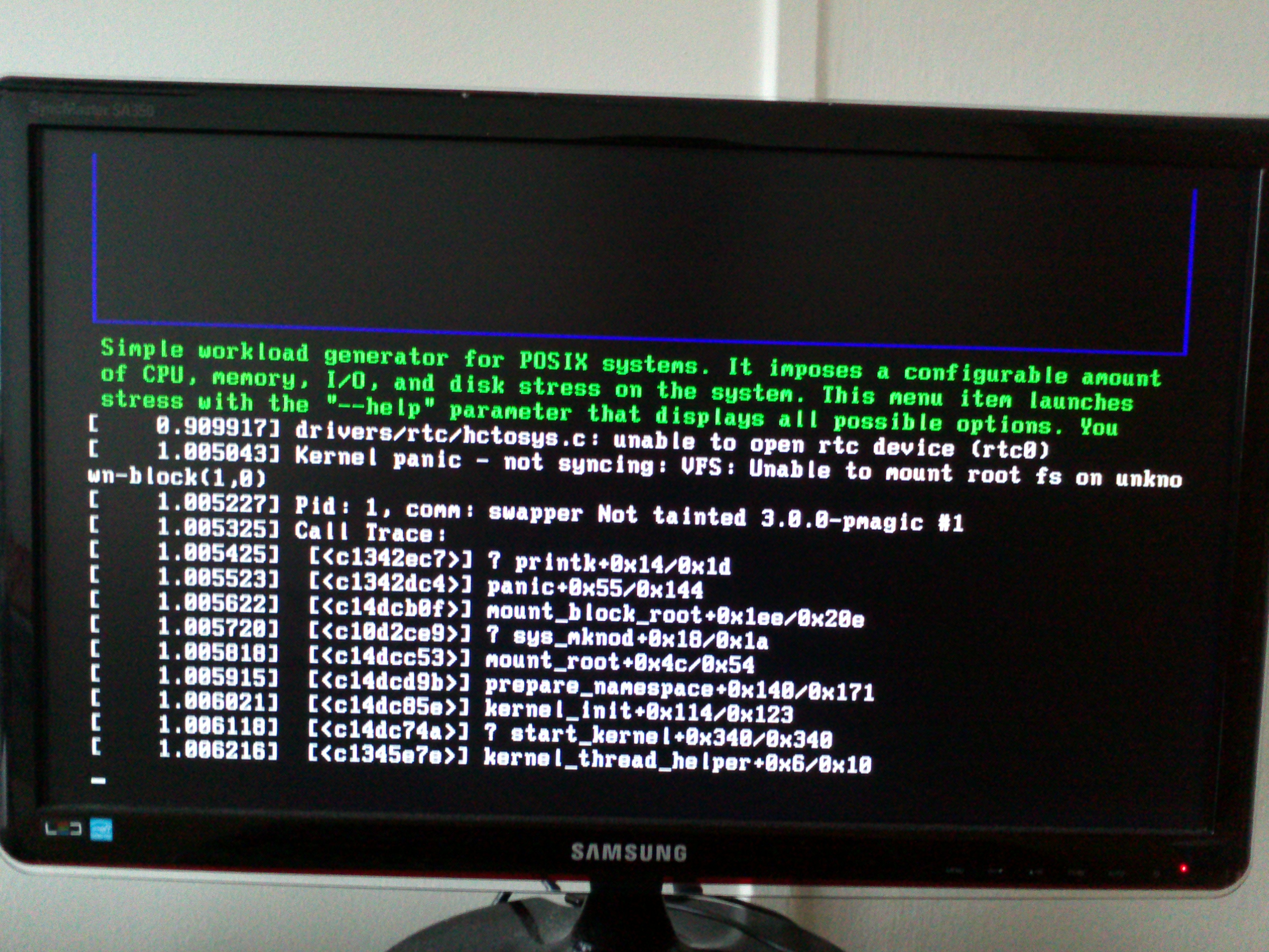

Přes UBCD jsem otestoval HDD i RAM, bez problémů. Potom jsem spustit stress test pro CPU. Pocitac se po vypsani nekolika hlasek zasekl (příloha). Je problém s CPU?
Ne. problem je v UBCD.
Skus goldmemory (to NENI na ubcd ale stiahni si iso) a nechaj to bezat 5hodin. Je tam 0 errors?
