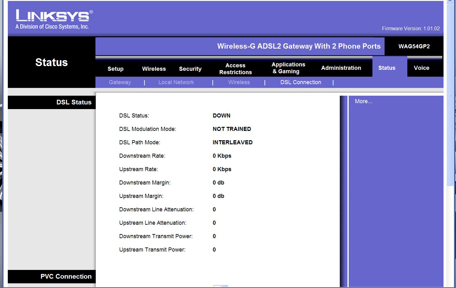

Log jsem v menu nikde nenašel, je tu jen Status DSL viz příloha
