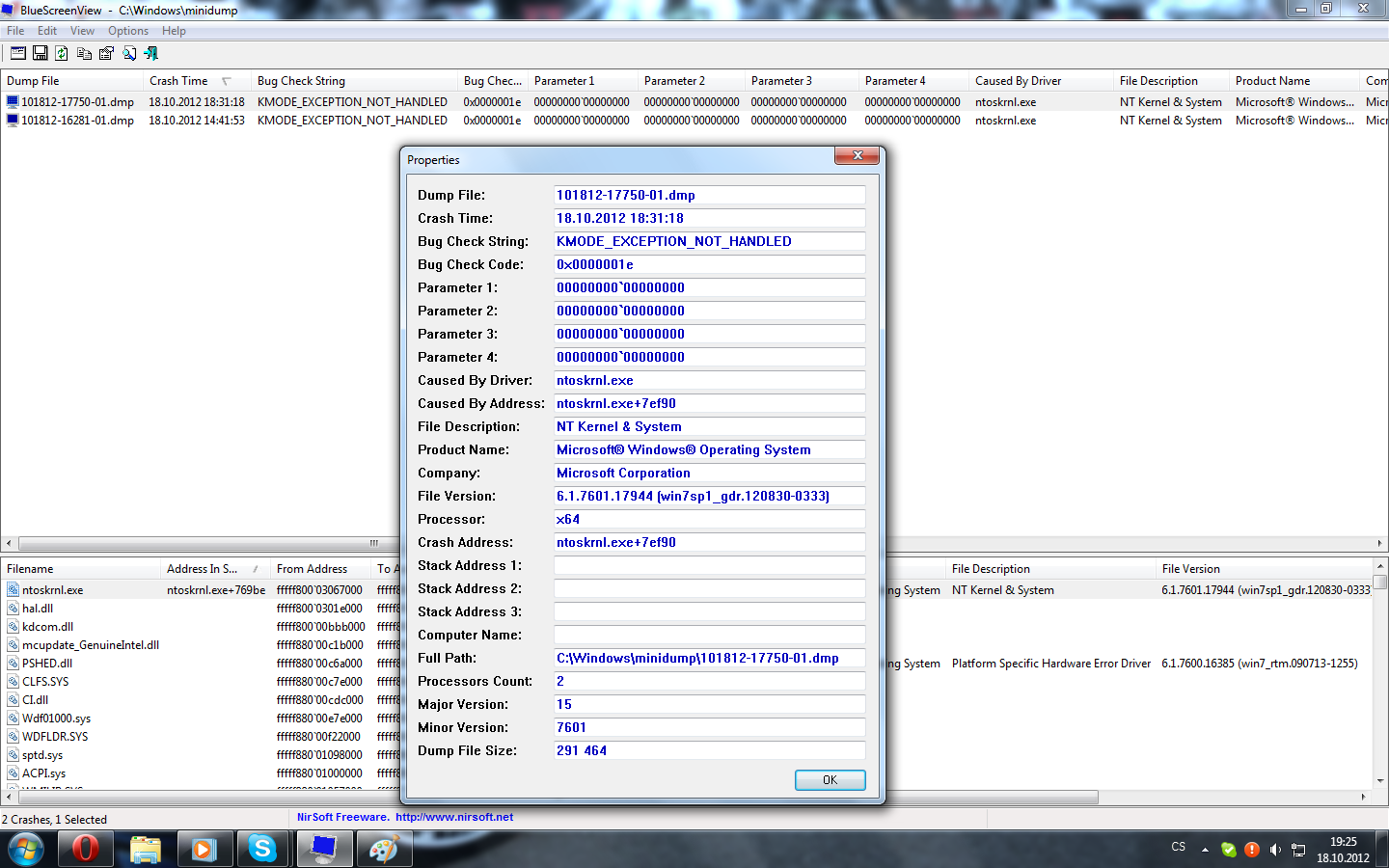

V prehliadaci udalosti alebo v nirsoft bsod viewer si najdi informacie o tej chybe a precitaj to poriadne a nekomol pismena. Tie pismena a cisla su totiz dolezite (idealne dat sem screenshot z nirsoft)
nevim jak to najit. Dik
nirsoft bsod viewer najdes na www.google.com
Tajten soubor mam cervenej.
Tajto je asi to jak se mi vypl pc

Nepíšeš nic o OS. Můžeš zkusit toto: STOP 0X0000001E KMODE_EXCEPTION_NOT_HANDLED

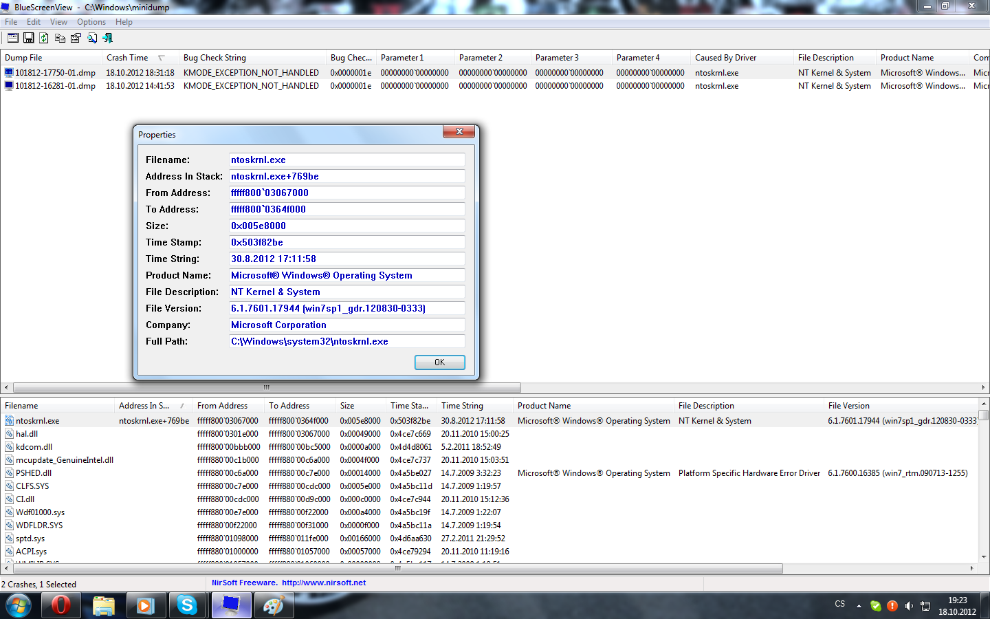

dal jsem delat to hotfix udelal jsem to pak jsem zapl BlueScreenView a furt je ten soubor cervenej.
bloescreen view ti len zobrazuje predchadzajuce chyby, a furt bude cervenej. Po hotfixe mas PC pouzivat a sledovat ze ci budu nastavat aj v buducnosti tie problemy (nejake dalsie modre obrazovky apod)

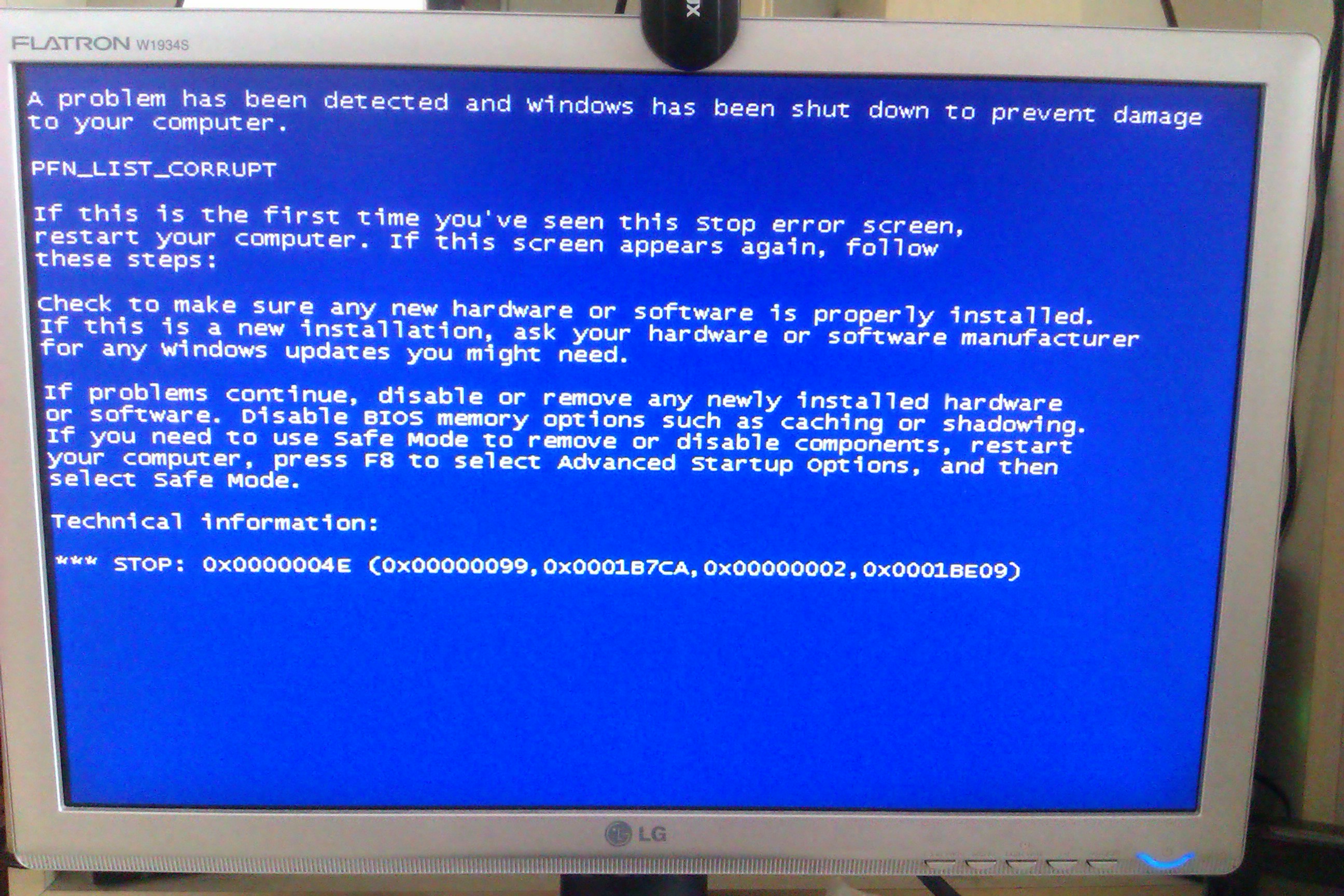

Pokoušim se preinstalovat win a nejde mi to furt mi to hodí modrou obrazovku Tady to:
přeinstalací systému vadný hw neodstraníš. čteš vůbec co ti tu lidi píšou?
jo já to i potřeboval preinstalovat, ale ted už tam ani win nemohu dostat a nezjistim teda jaký je vadný hw.
