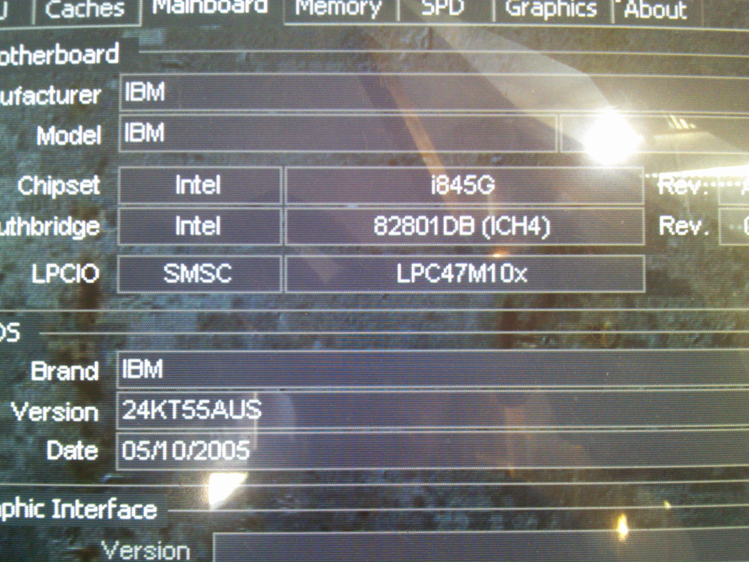

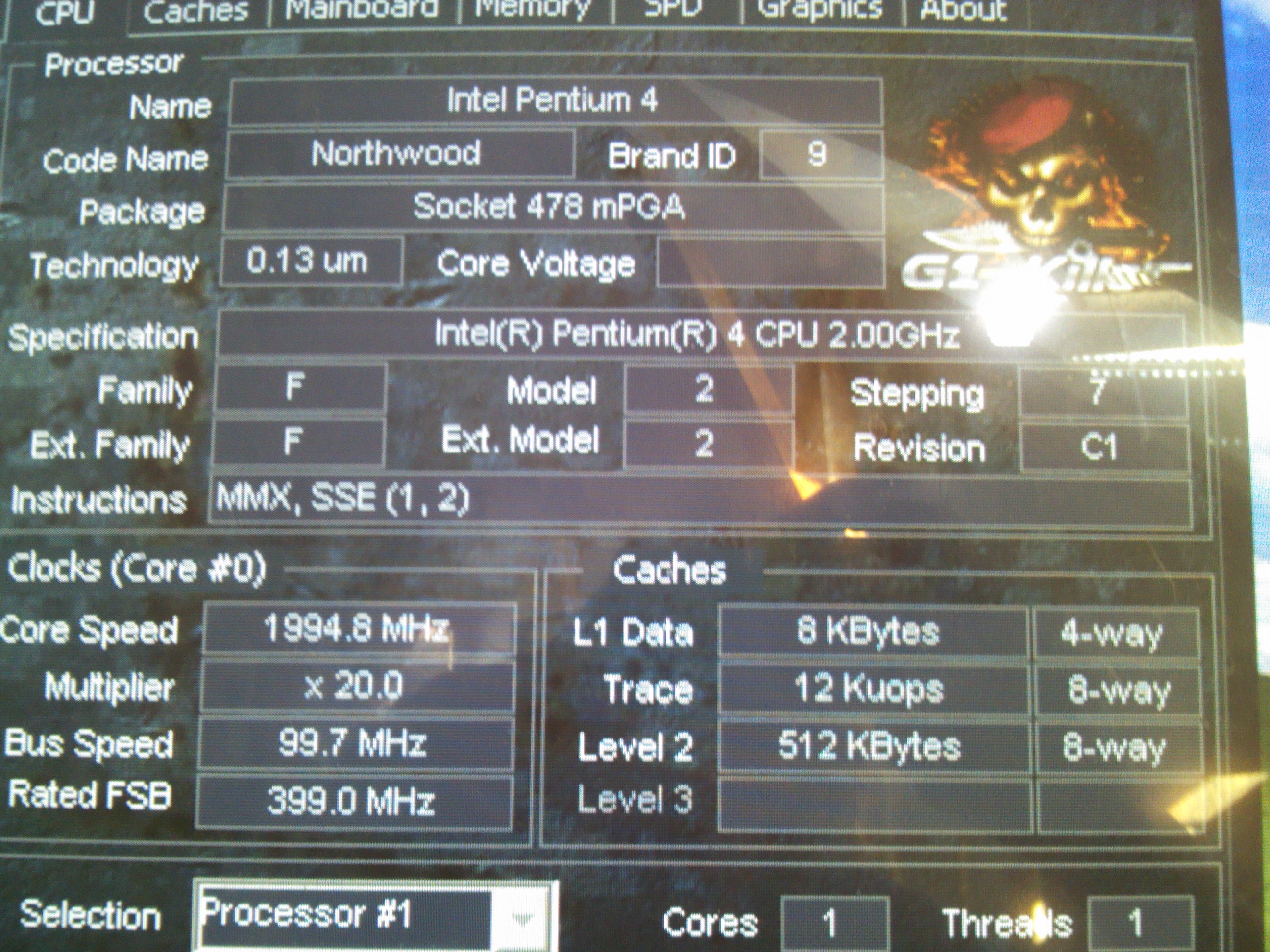

tak tady jsou ty screeny ;-) dal jsem tam pri sichr i CPU a v kolonce pro grafiku nebylo nic

takže jsem tu desku uvedl dobře ;-) ví někdo teda?

nejsem zrovna laik na tohle To je síla, dvoumegové fotky získané vyfocením monitoru. Nevíš, co máš…

Třeba se nějak jmenuje, to na něm není žádné označení?

Ja som ti povedal aby si si to precital na doske. Chapes to? Nie na obrazovke, na DOSKE. Alebo ak to…

rev 1.3 ibm pardon :-)

na bedni je napisane nejaky typove oznacenie, napr. ThinkCentre XYZ123 apod. Ak to je notebook tak n…

tak je to IBM NetVista 8037 - 21G :-)
