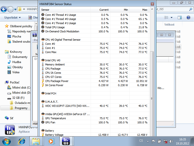

Ahoj, teplota procesoru a grafiky bez zatížení 75 °C. Zdá se mi to nějak moc. Nebo je to u tohoto typu notebooku normální stav? Děkuji za postřehy.

je to moc, a nefunguje ti speedstep (mas nastaveny vo Win energeticky profil vyvazeny?)

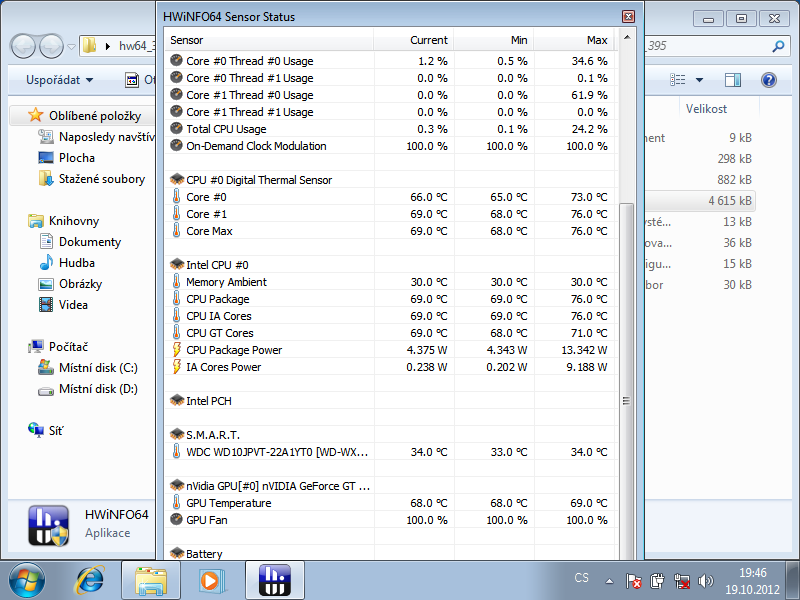

Speedstep? To u toho cpu? Energetický profil myslíš v možnostech napájení - rovnováha? Notebook je po reinstalaci a instalování ovladačů, nic jsem neměnil. Po 20 minutách v klidu to kleslo na 69° ale to je pořád asi hodně.

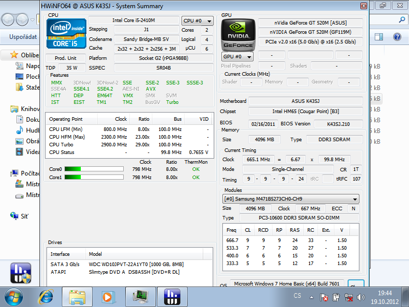

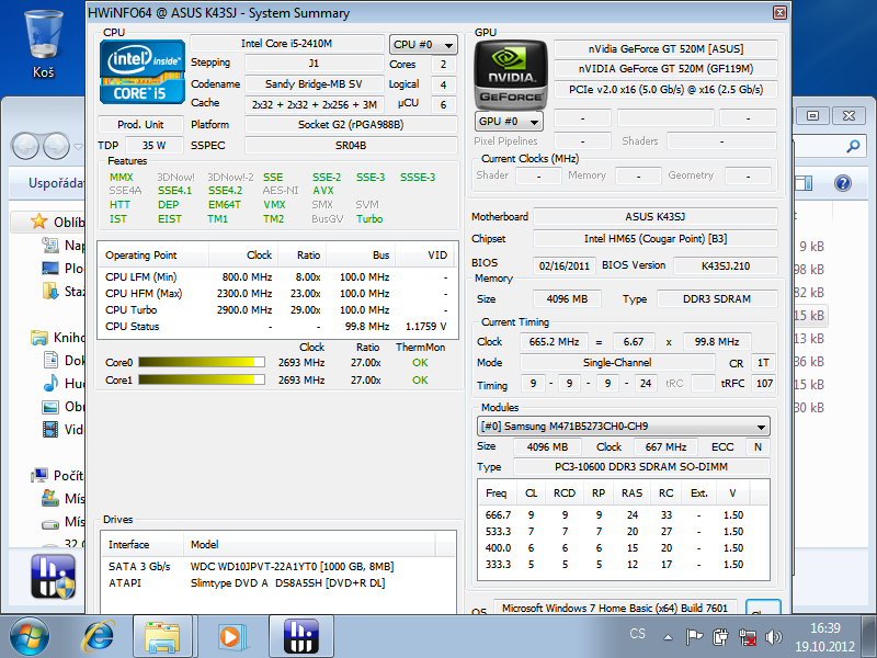

Ano energeticky profil ma byt nastaveny na rovnovazny, a samozrejme ze i5 ma speedstep. V klude by ti ten tool mal ukazovat frekvenciu CPU niekde okolo 1000MHz. Skus radsej CPU-Z tam to je jasne vidno. Ked sa ti to neznizuje automaticky tak nemas povoleny speedstep v BIOSe alebo co (snad sa nesnazis pretaktovat notebook :)
v tom poslednom screenshote to uz mas spravne, aktualna frekvencia 798MHz. Tam to ma byt ked nic nerobis takze speedstep funguje. Predtym v screenshote si tam mal 2700MHz a pisal si ze to bolo vklude. Tak ako ti to skace hore tak to vklude neni.

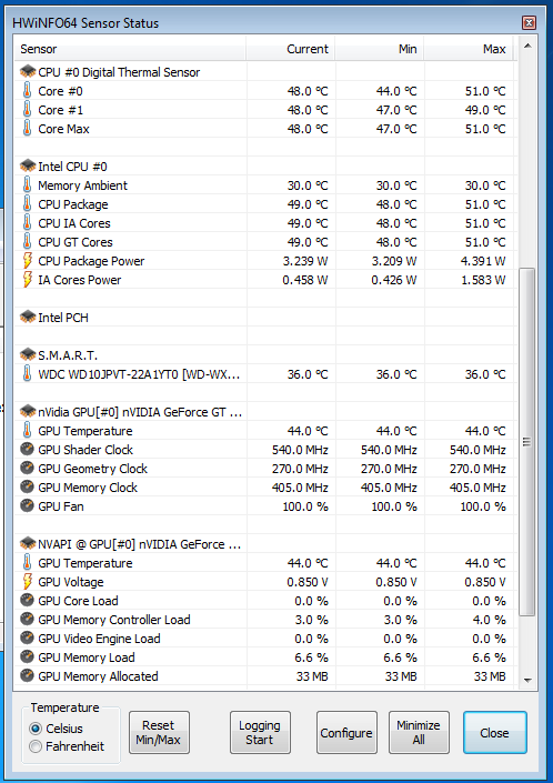

Tak nová pasta pomohla. Už jsou teploty ok.
