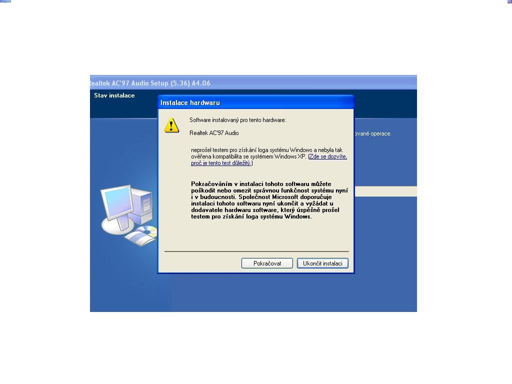

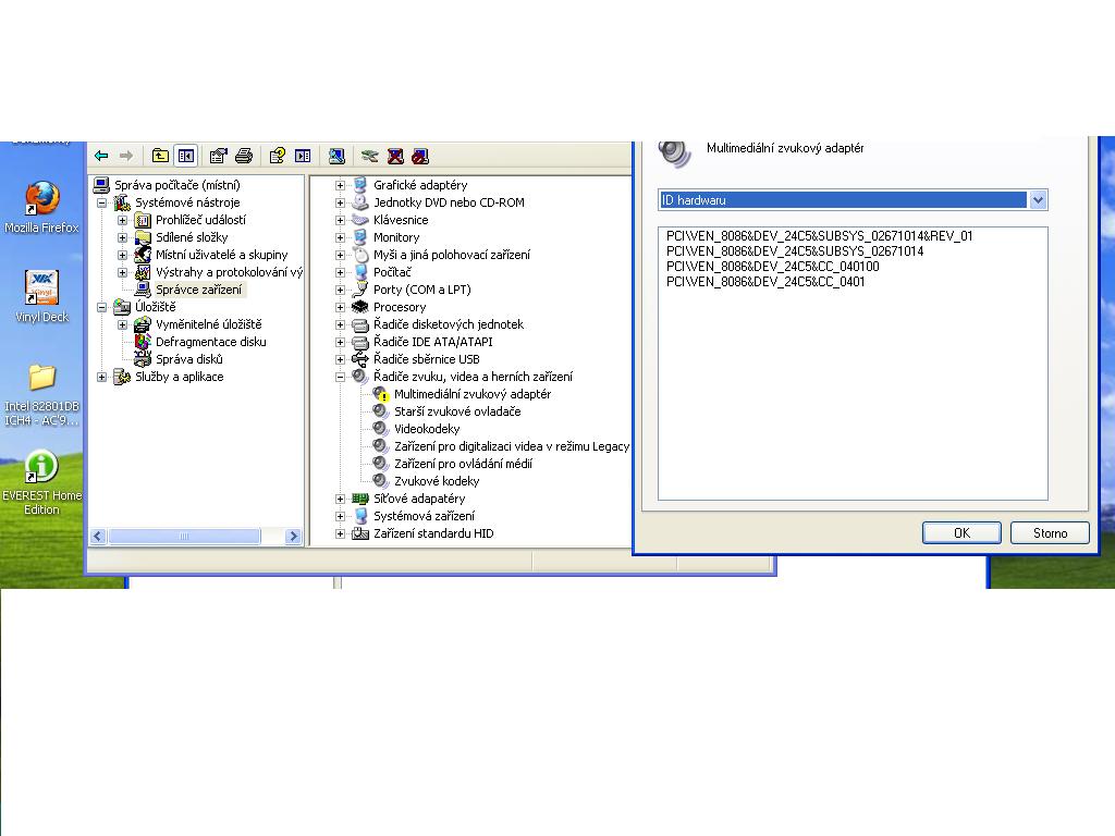

ahoj je to jiný problém proto zakládám nové vlákno.. http://pc.poradna.net/q/view/900033-drivery-deska- intel-brookdale-g-i845g-intel-82801db-ich4 zde je odkaz na původní dotaz se screenem s modrou smrtí a zde přikládám 3 další screeny... při instalaci se mě to dotáže na něco. vše máte pod příspěvkem jako screeny a po tom co dám pokračovat to hodí modrou smrt - ovladače chipsetu sem instaloval z původního vlákna je tam i odkaz tak už fakt nevím čím to může být.. prosím o radu

hmm oki skusím to a dám vědět ale myslím si že soundmax mi dělal to že po instalaci to udělalo - Err…

tak při instalaci toho soundmaxu mi tam skočí toto - V yžaduje se ovladač sběrnice HDA audio, ale n…

Hernajs, nemáš nakonec tu zvukovku vypnutou v BIOSu?
mif 21.10.2012 10:15
Můžeš tam připojit kterej chceš (radím spíš HD Audio pokud máš oba) ale musíš to pak taky odpovídají…
ProfesorZ 21.10.2012 10:20
ProfesorZ
Front panel neřeš. Jestli ti to pře reinstalem hudlalo, máš prostě jen nesprávný ovladač.
mif 21.10.2012 10:24
jojo zvuk normálně šel.. v biosu zapnutý zvukovku jakou mám vidíš tak čím to je? :-D

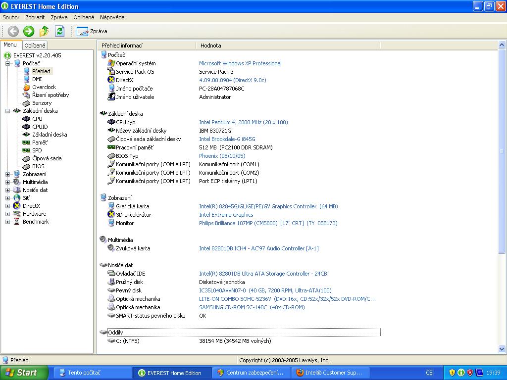

Asi to teda není Realtek. Mrkni na to SIWem, výsledek napiš.
mif 21.10.2012 10:29
SIW mi vyhodil Zvukové zařízení - PC-28A04787068C :-D nic víc tam není

audio support - ENLABED takže zaplá jo :-/ co to teda je....

Takže komukoliv by to nešlo.. stahujte ovladače na tu IBM desku z Lenovo.com http://support.lenovo.c… poslední

z .pdf:
Audio subsystem: Integrated SoundMAX 3 audio
proč tam instaluješ realtek? proč si nepustíš normální program siw - hardware - pci, kde je přesný seznam komponent?
Ja mám zase podozrenie, že sa tam pokúšaš pchať ovládače od Realteku apod., ale Tvoja zvukovka je pravdepodobne SOUNDMAX...:-/
