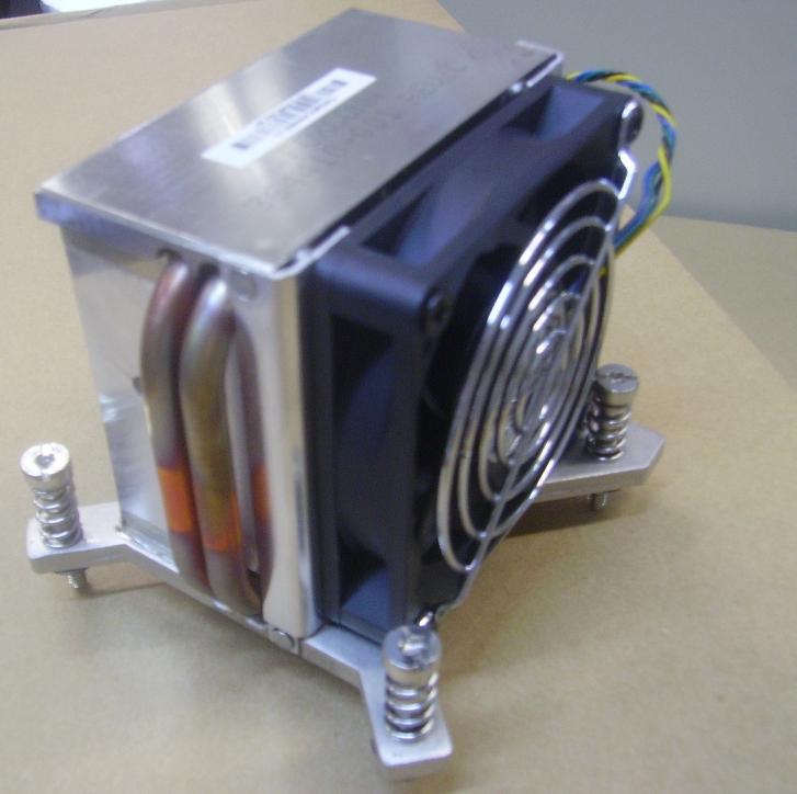

A ten tajný chladič má co za ventilátor, nejlépe výrobce a typové značení.
Předtím jsem tam měl klasický Intel a jelikož běžel taky stále na plno, myslel jsem že je vadný a tak jsem ho vyměnil za tento a výsledek je stejný.
Jedná se o originální chladič pro PC HP dc7100.
Chladič má HP part number 364410-001. Ventilátor je model AFB0712HHB. 70x70mm.
To je jen chladič, nebo máte nějakou značkovou sestavu? A kolik jsou ty otáčky? A jak víte, že jsou maximální?

Na takový rozměr ventilátoru nic moc, navíc jste vyměnil jeden chladič za chladič o nic lepší.
Foto chladiče
