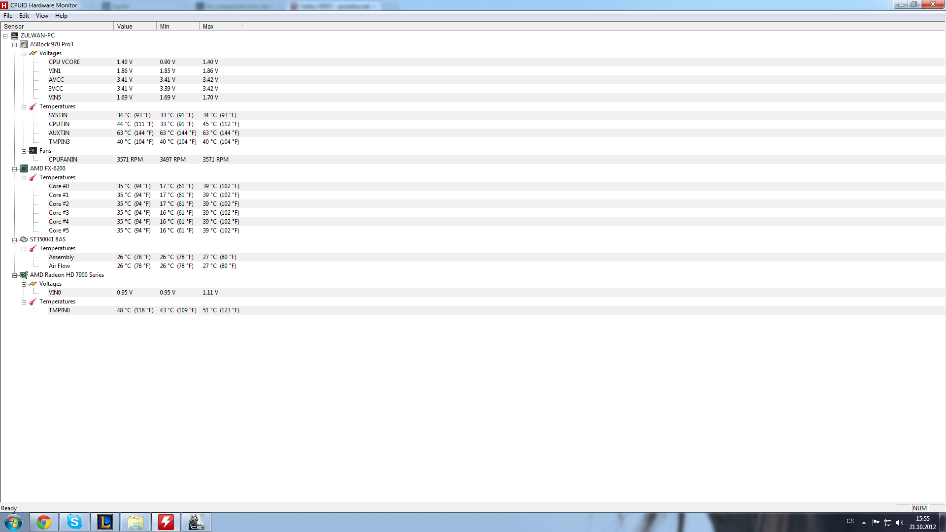

Crysis II, ale děje se to při každé tady je screen teplot.

No teploty jsem měřil jediný co je trošku větší teplota je g. karta 44 stupnu , procák má 19 jinak všechny ovladace jsem nainstaloval, ale píše mi to že jsou nějaké zastralé, ale já novější nenašel tady je moje sestava:http://www.alza.cz/sapphire-hd-7950-vapor-x-oc-boo

Zdroj 2000kc, ram 2000kc, cpu 3000kc, grafika 7700kc a HDD pouzije nejaky starsi bez nalepky (s/n a oznaceni vyrobce)
Copak starší, ale který normální jedinec by si dával námahu se strháváním nálepky? A kdoví, zda při svém psychopatickém běsnění nestrhl ani takovou tu "zvláštní", co vyrovnává tlaky...
Dodatek: Ty komponenty mohou produkovat dost tepla, dalším na řadě bude stará skříň bez pořádné ventilace, kde se to bude vše tak krásně grilovat...
Ten disk jsem dostal už bez nálepky, kamarád mi ho daroval když jsem mu pomohl tehdy stavět jeho nové PC, a pokud ten disk běžel 4 roky bez problému bez té nálepky tak ta co vyrovnává tlaky tam asi stále bude, zacházel jsem se všemi komponenty s největší opatrností. Mechanicky poškozené být nemůžou.. MImochodem mám skřín Zalman z11 plus se šesti větráky chlazení skříně je ok.
