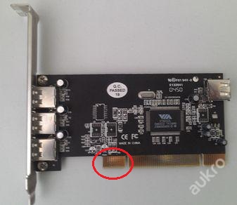

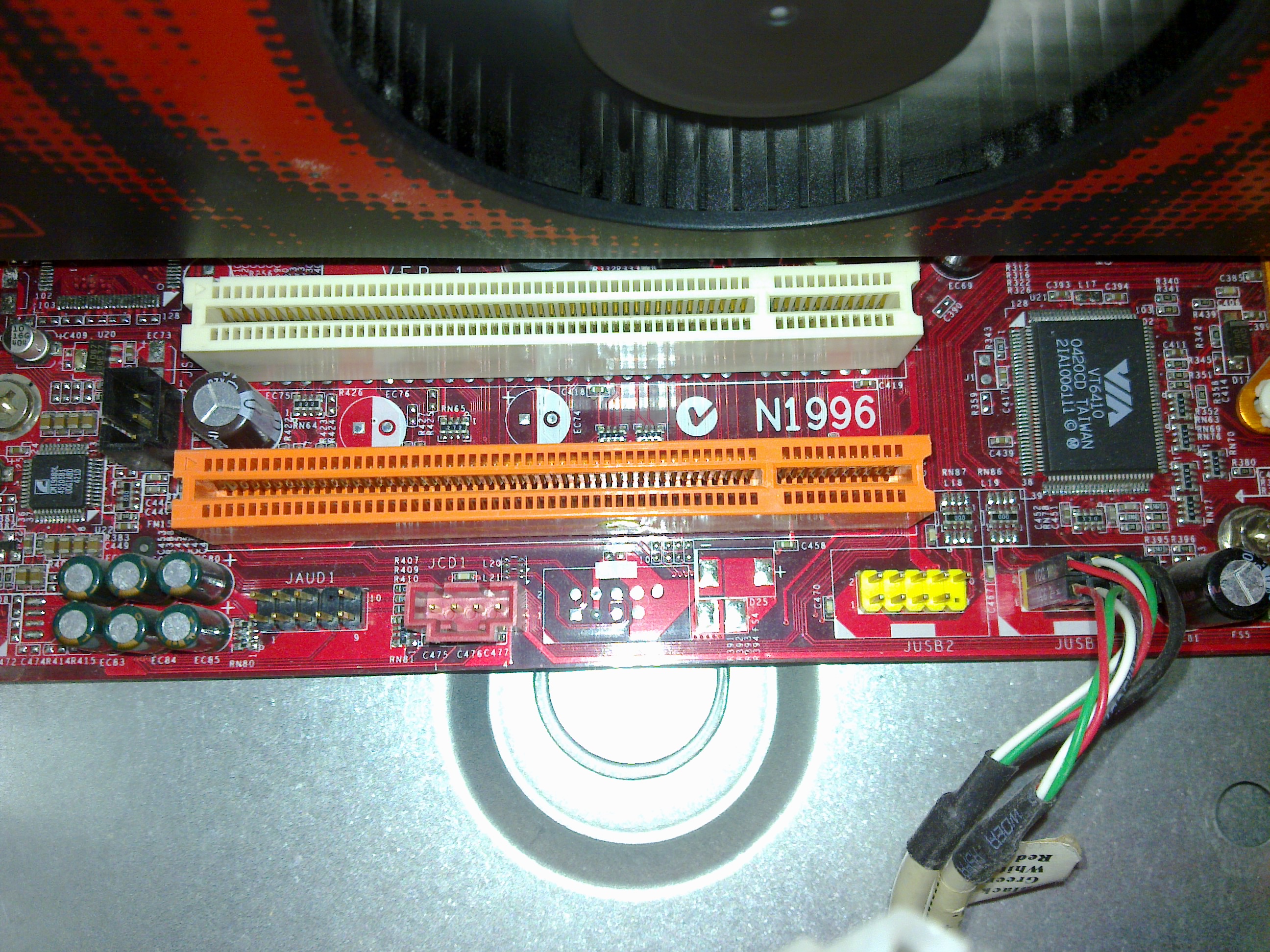

Můžete mi poradit zda tento PCI slot bude pasovat do mého PC díky
Ahoj,
Furt nevím zda si ho mam koupit bohužel mi odešli 2 usb porty azbývají mi jen 2 usb porty,,tak proto si chci koupit tuto PCI kartu s usb portama,a chci vědět zda mi to bude fungovat na této zakl. desce...Furt protože PCS karta má navíc jednučást viz foto v červeným rámečku zda to nevadí díky..
Pasovat bude

Kup si PCI kartu s NEC chipem nebo USB hub. To budeš pořizovat z nějakého aukra?
jo,jinde se to už nedá koupit.Koukal jsem se,ale nevadí díky
Dá se to koupit v e-šopě.
http://www.okcomputers.cz/zbozi/kouwell-usb-radic- nec/
5 usb portu za nizkou cenu, zaruka 2 roky
http://sysproshop.cz/zbozi/axago-pci-adapter-5-2x- usb2-0-nec/detail.aspx?p=z:159760
