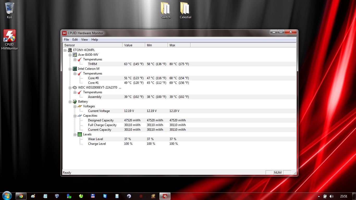

Zkoušel jsi měřit teploty?
No nepodařilo se mi najít program který by to tak nějak přesně dokázal, dle SpeedFan se teploty pohybují okolo 40°C ale rukou mi přijde že nemá ani 20°... a jelikož to dělá ihned po zapnutí, nepřijde mi že by se tak rychle dokázal přehřát a že by se taková porucha projevila nakloněním..
Mohl by. Kdyby byl třeba větrák nějak špatně uchycen a při naklonění se odchlípl. Tím by se to mohlo přehřát a zkolabovat, po vrácení polohy by zase dosedl a chladil jak má, jenže už by bylo zkolabováno.
Údajné teploty dle HW monitoru..
A nepřijde mi, že by se během 2 minut co ho nesu nakloněný přehřál.. Ale jak píšu opravdu už nevím takže budu rád za jakékoliv řešení které by vás napadlo.
No však. Byla to teorie, proč by mohlo. Po vrácení polohy se vrátí odchlíplost a chladí se jak má (ale už je to z před tím na nic).
