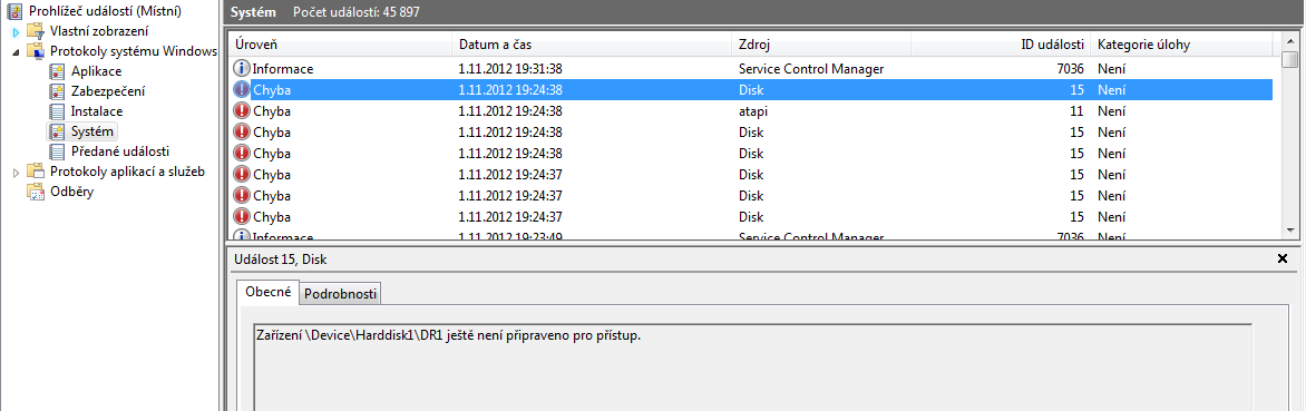

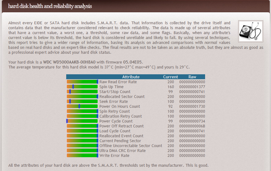

Mám problém s pravidelným tuhnutím PC - jak při hraní her, přes pouštění videí po běžný provoz.
V prohlížeči událostí jsem našel nějaké chyby, pravděpodobně na tom bude špatně disk, ale speed fan říká, že jsou good (viz obr). Kdyby náhodou někdo věděl co jsou to za chyby a jak je vyřešit (viz obr), tak předem dík za zprávu.

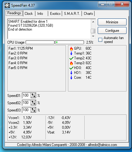

Zkontroluj teploty - procesoru i grafiky.

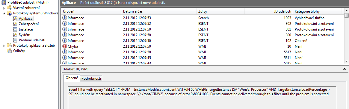

První chybu (WMI) opravíš dle tohoto návodu.

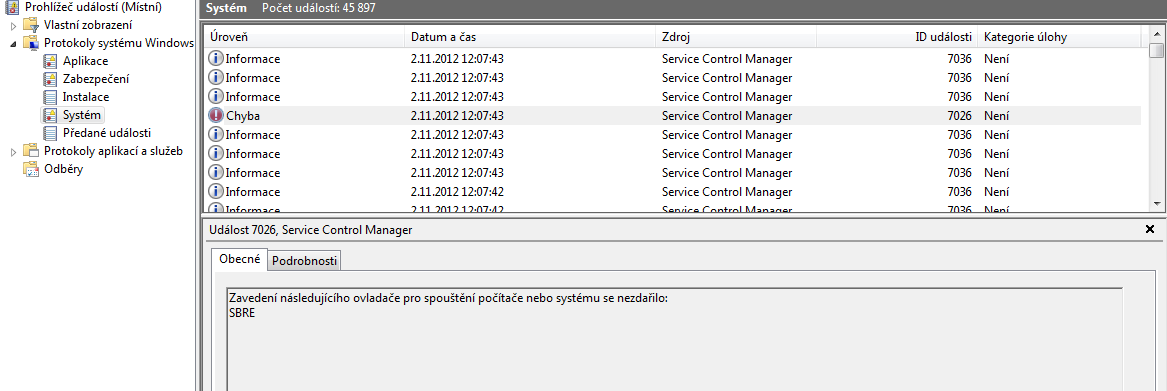

Druhá chyba (nezaveden ovladač SBRE): SBRE.dll je součást balíku Sunbelt AntiMalware. Zkus jej dočasně zakázat, či odinstalovat.
O chybě disku (není připraven pro přístup) se dozvíš něco třeba zde.

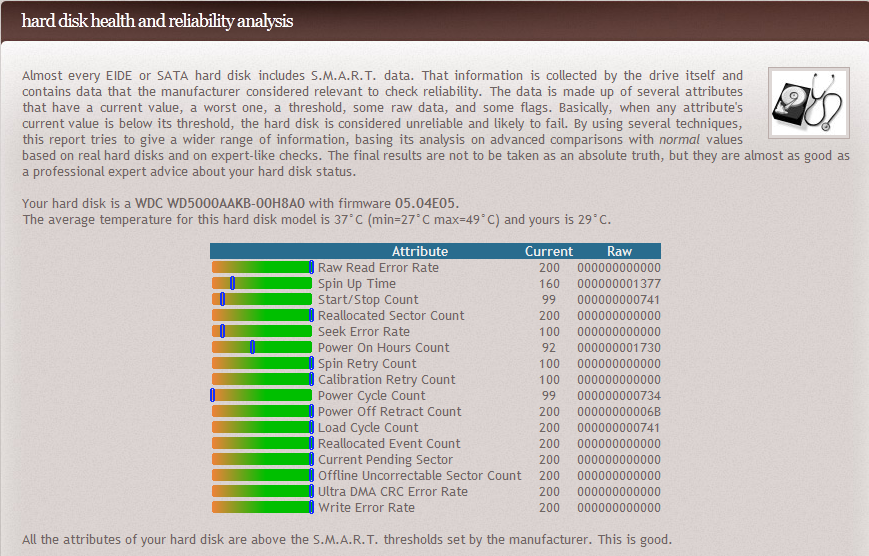

K tomu, co psal Prasak, bych ještě dodal - okamžitě si zazálohuj data, co ještě nemáš zazálohovaný a otestuj disk utilitou od jeho výrobce. Tu najdeš na stránkách výrobce disku (stáhni ISO -> vypal na CD -> nabootuj).
"Druhá chyba (nezaveden ovladač SBRE): SBRE.dll je součást balíku Sunbelt AntiMalware. Zkus jej dočasně zakázat, či odinstalovat."

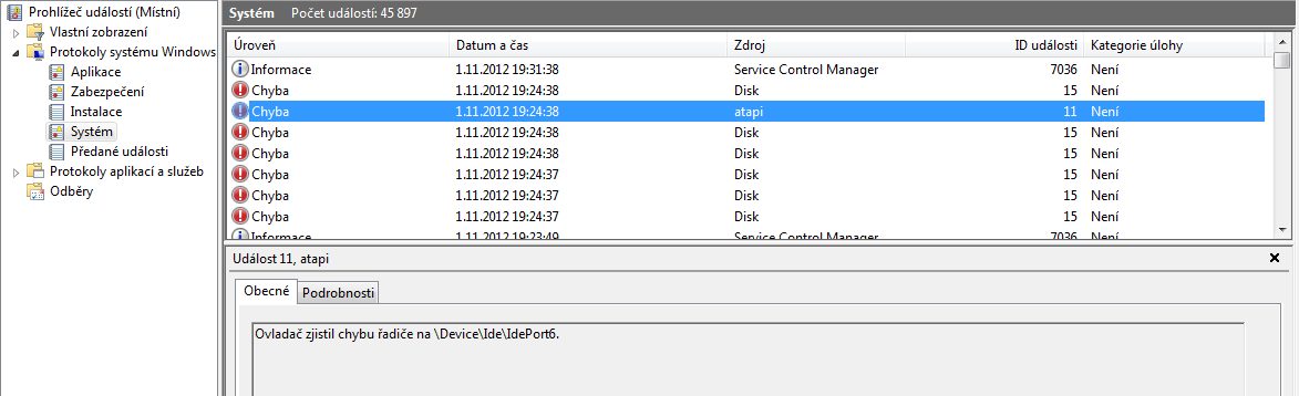

Tak jsem si stáhl soft na otestování obou mojich disků (WD a Seagate) od výrobců...udělal všechny možný testy a "bohužel" disky nevykázaly žádnou chybu. Napadlo mě (dle tvýho doporučení "O chybě disku (není připraven pro přístup) se dozvíš něco třeba zde", kerý sem si přečet, že by mohla být chba v řadiči...je to možný/dá se to otestovat?).
A ještě k tomu: "Druhá chyba (nezaveden ovladač SBRE): SBRE.dll je součást balíku Sunbelt AntiMalware. Zkus jej dočasně zakázat, či odinstalovat." Měl bys čas a chuť mi to přiblížit?

Tak první chybu (WMI) jsem dle návodu opravil (kdyby bylo všechno tak jednoduchý...)

Ještě se chci zeptat, jak nejlíp zjistit ty teploty?

Psals o SpeedFanu, teploty v něm snad vidíš. Ten program od Sunbeltu odinstaluj, nemá smysl mít v počítači něco, co stejně neumíš používat. Tzv. zdroj komentovat nebudu.
Tak speedfun říká o tepltách toto(viz obr).
A program od sunbeltu nemůžu najít,nejsem si vědom, že bych něco takovýho instaloval (pokud to není součást aktualizace win 7)
Ten Sunbelt AntiMalware rozhodně není součást aktualizace Windos, už jsi ho mohl mít třeba předinstalovanej. Podívej se do seznamu nainstalovaných programů. A taky se mrkni, co všechno se spouští po startu Windows - buď Start - Spustit - napiš "MSCONFIG" a stiskni Enter, nebo (lépe) použij Starter.
Že by se chyba v řadiči neprojevila při testu disků, se mi zdá krajně nepravděpodobný.
Spíš vidím - podobně jako mif - problém v tom zdroji, vyzkoušej jiný.
A k těm teplotám - Temp3 (nevím co to je - asi CPU? Nebo čipset?) ukazuje 82 °C, to je docela dost. Podívej se ještě do BIOSu, jestli ty teploty souhlasí a jestli je ta jedna opravdu tak vysoká.
