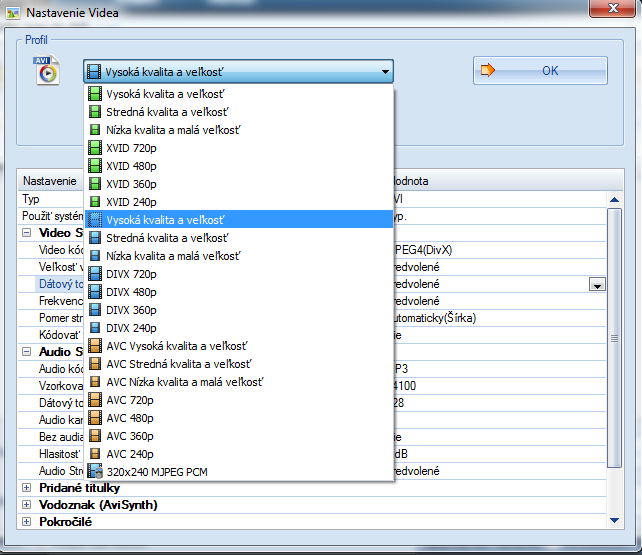

Hocijaké z nasledujúcich nastavení Divx enkódovania môže spôsobovať problém DVD prehrávačom:
1) Použitie QPel (Quarter Pixel).
2) Použitie GMC (Global Motion Compensation).
3) Rozlíšenie väčšie než 720x576.
4) Súbor väčší než 2 GB.
5) Video bit rate vyšší než 2000 Kbps.
6) Ak sa použije AC3, LPCM alebo DTS zvuk, video bit rate musí byť oveľa nižšie než 2000, niekedy dokonca menej ako 1200 pre úspešné prehrávanie.
7) Packed bit stream .
Skús sa pohrať s profilmi vo FF:
