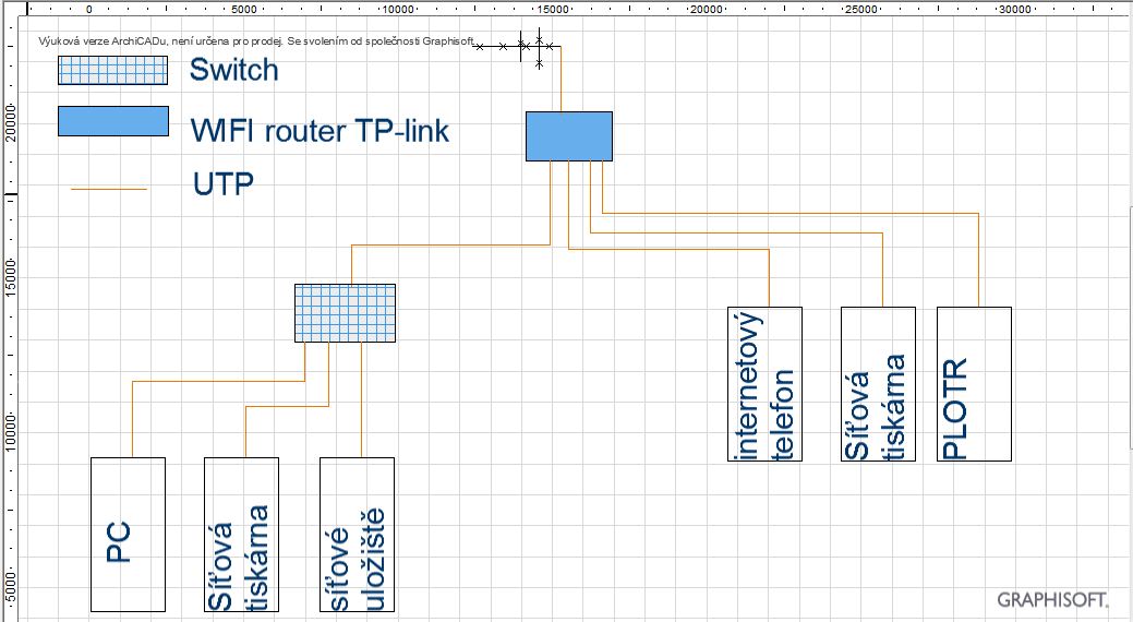

Zapojení zařízení do sítě bude to takto fungovat?
Zdravím mám takový dotaz chci si po baráku natáhnout domácí síť momentálně mam od poskytovatele wifi router anténu a aktivní injektor pro napájení antény zde je obrázek jak bych to zapojil a můj dotaz zní zda to bude fungovat zda budu moct tisknout i z počítače který bude k routru připojený přes wifi tak i z počítače který bude zapojen do switche přes kabel předem díky za odpověď
switch je v sieti defakto neviditelny, takze ano vsetky zariadenia budu akokeby na stejnom segmente siete (s IP od DHCP toho TP-Linku)

díky za rychlou odpověď a ještě bych se chtěl zeptat zda pro připojení tiskárny do sítě stačí 4 žíly z utp kabeli protože do každého pokoje mám nataženy jeden kabel ale chtěl bych tam dát dvojzasuvku takže bych osmi žilové utp musel rozdelit na 4 a 4 ale jde mi o ten síťový tisk

Na 100Mb stacia 4 kable, ale je to prasarna co chces spravit. Daj tam radsej switch a siet si sprav 1Gb (8 zil).
Jak se tak dívám na www.alfacomp.cz tak většina switchu má rychlost max 100mb, tam potom by ta rychlost byla znát na přenosu dat na síťový disk že?
ano, rozdiel 100Mbps a 1Gbps je poznat (ale da sa s tym zit

) premyslel jsem v čem to nakreslit :D nakonec jsem zvolil archicad :D poslední dobou v něm pracuju pořád :D
