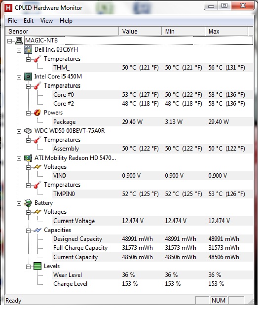

nějak si už s tím nevím rady co by s tím mohlo být.. přikládám obrázek teplot komponent v NTB.. reinstalaci bych viděl jako poslední alternativu.. ale už mi těch dalších alternativ moc nezbývá

A já to vidím na zaneřáděný systém, ale jestli máš podezření na HDD tak vyzkoušej nějaké ty utility, např. HD Tune atd.. Ty teploty se mi nezdají vysoké, spíš normální. Taky není od věci vyčistit notebook od prachu, ventilátory atd.

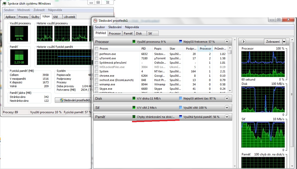

chci se ještě zeptat...
počítač sem různě pročistil.. udělal jsem i defragmentaci.. a už běhá tak o 50% lépe.. ale furt to není ono.. chci se zeptat, co znamená na tom screenu, jak je Paměť - chyby stránkování na disk/s: 0 .. červeně podrtžené.. co to znamená?
momentálně je tam místo "0" -> "1" a střídá se to..
