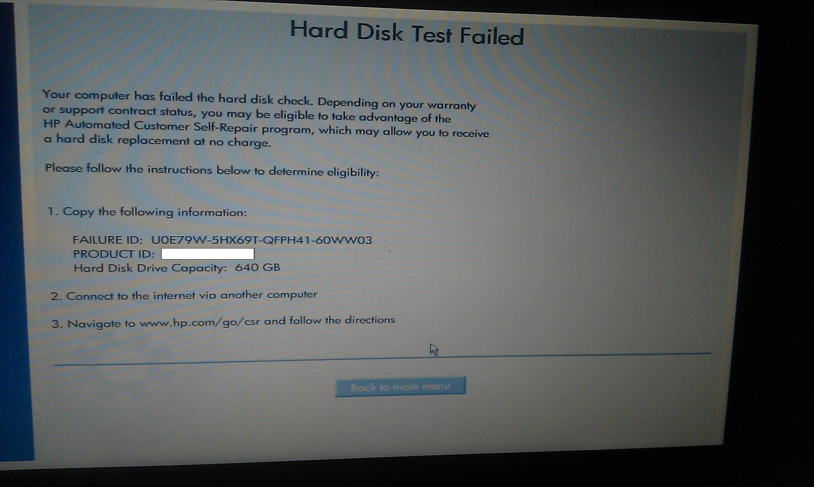

stala se mi na mém notebooku HP4520s (win XP) nepříjemná věc - po otevření displeje a naběhnutí z řežimu spánku se systém po chvilce sekl a už nenaběhl.
Příznaky-
po zapnutí napíše buď Chyba čtení z disku, nebo NTLDR nenalezen
disk je vidět v Biosu - WDC WD6400BPVT-60HXZT1
diagnostika od HP hlásí poruchu disku, viz. screen

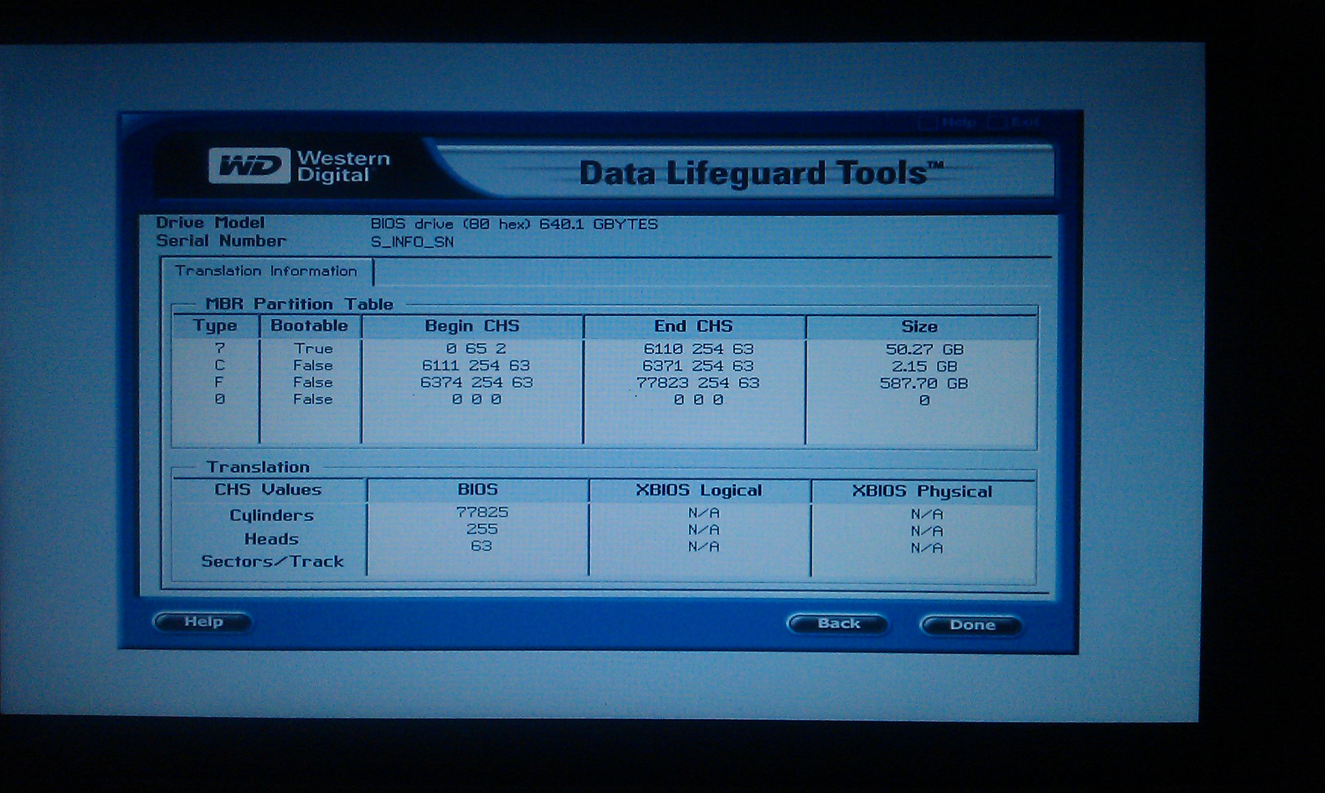

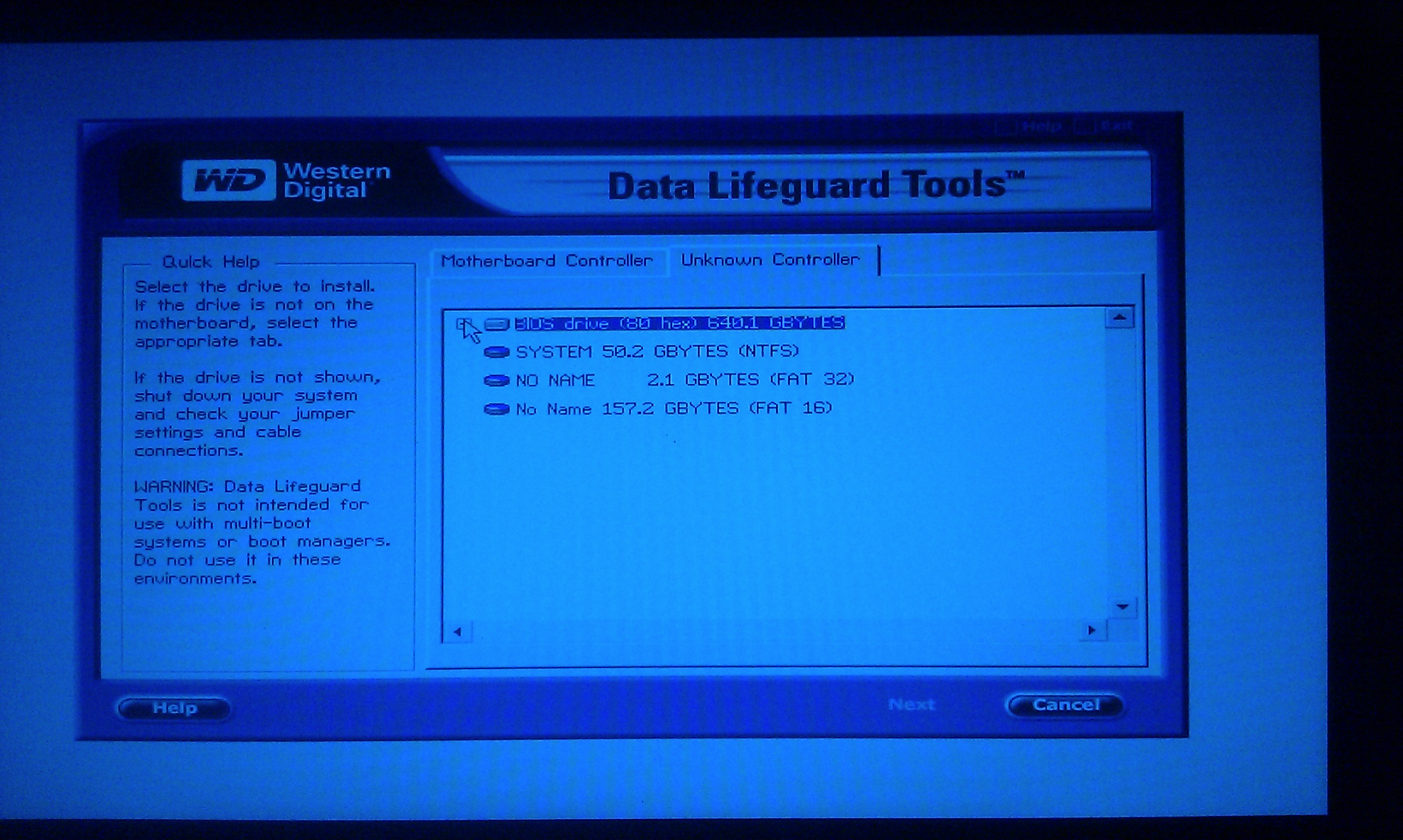

data lifeguard disk najdou (ale ve složce Unknown Controller), ale krom disku C (NTFS, 50GB) moc hodnoty nesedí

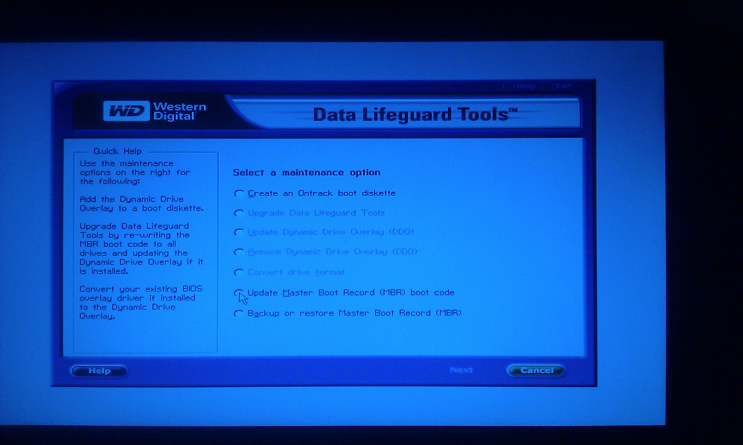

Nápady na opravu - oprava MBR code v Data Lifequard, ale nevím jestli by to k něčemu bylo, nechci to zkoušet naslepo, jiné nápady nemám

Přínosný článek o záchraně dat z harddisku. (reklama) (los)
Asi bych se zkusil domluvit s prodejcem, jak postupovat? Notebook, resp. disk stejně budeš předpoklá…
