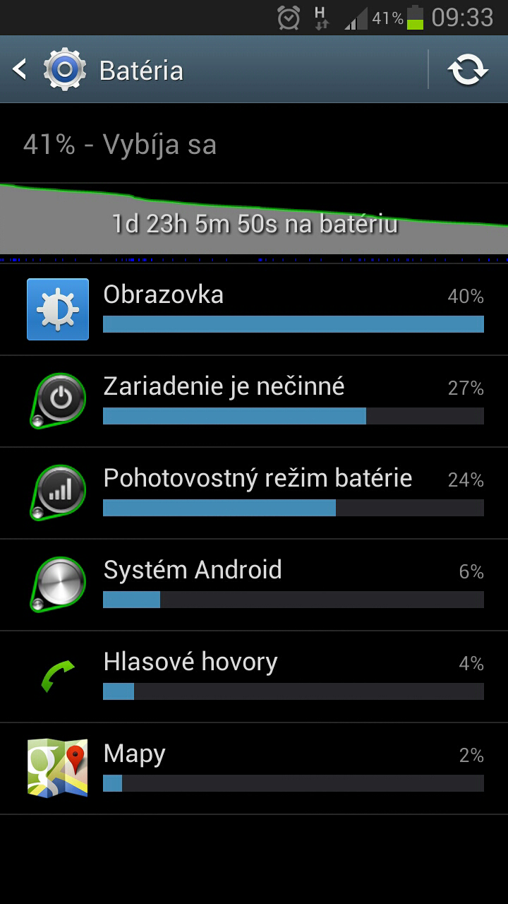

No to je divne, ja mam Note II (3100mAh) a ten pri vypnutej wifi a datach vydrzi kludne aj 4 dni. Pr…

Jaký který čí - udělám screenshot, nebo jestli jde udělat výpis do *.txt - nevím.

U mna to vyzera takto. [http://pc.poradna.net/file/view/11578-2012-11-13-0 9-33-22-png]
