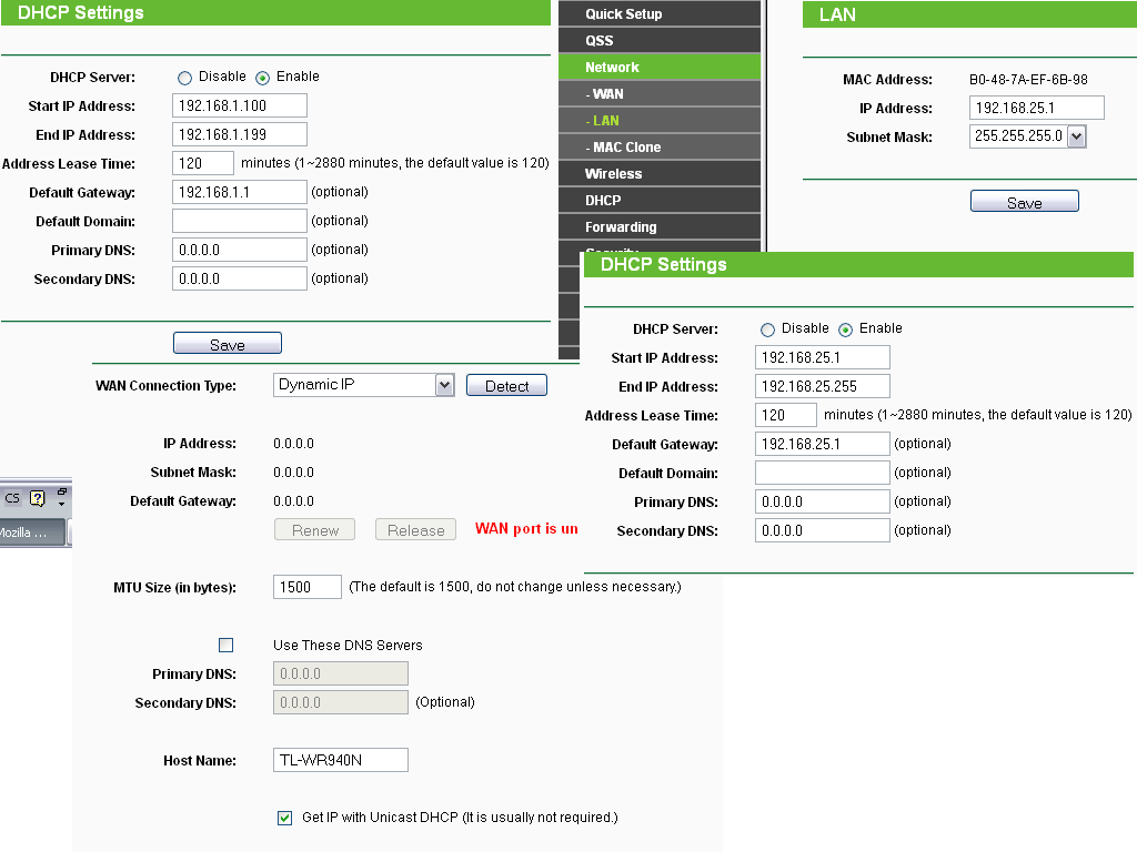

Tak slovo router, bridge nebo mode jsem nikde nenasel, skusil jsem tedy druhou moznost. ale ani ta nesla. Zapojeny TPlink byl ve WANu, z LAN1 do PC.
TPlink byl nastaven viz screen.
(vpravo nahore nastaveni LAN, vlevo dole nastaveni WAN, vlevo nahore a vpravo dole jsem skusil 2 varianty nastaveni DHCP.

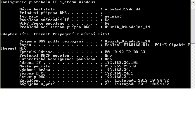

ipconfig -all z d-linku vypada takto: viz dalsi screen.
DHCP na TP-Linku musis vypnut (IP adresu ti prideluje D-link).

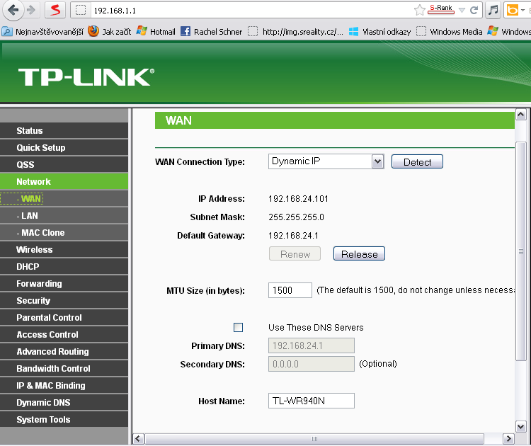

udelal sem, I pridelilo. obrazek nize.
TPlink TL-WR940N
Zadnu aplikaciu nema.
AD omlouvam se obrazek jsem tu dal spatne, tu je:
